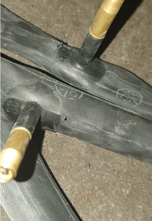

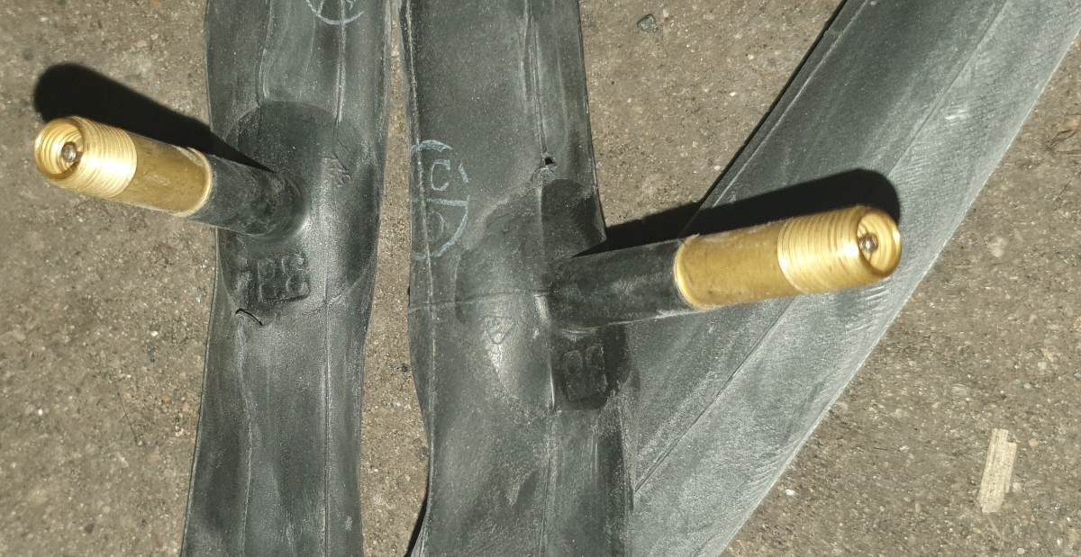

Po latach bezproblemowego korzystania z continentala postanowiłem dać szansę tanim "bezfirmowym" dętkom (przy składaniu kół dla kolegi, budżet miał dla niego znaczenie). Jednak powstały takowe uszkodzenia widoczne na zdjęciach. Moja teoria jest taka, że wada fabryczna - na łączeniu zawór z dętką, puściło w jak by nie było najsłabszym miejscu. Teoria sprzedającego, że ja nie umiem zakładać dętek.

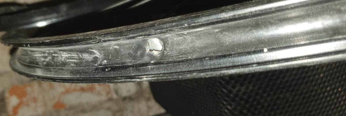

Na obręczy założona jest taśma jak na zdjęciu. Palcem niczego ostrego nie czuję. Talku nie żałowałem. Nie przekroczyłem ciśnienia wyznaczonego na oponie (zrobiłem z zapasem 4 bar, z tego co pamiętam opony mają max 5,5 czy coś takiego). Więc zastanawiam się czy może ja coś przegapiłem, czy to sprzedawca leci w ...uja.

Widać że na dętce jest półokrągłe nacięcie. Coś musiało je zrobić. Nie sądzę żeby to była wada fabryczna.
Taśma na obręcz wydaje się bardzo wąska. Czemu nie kupiłeś takiej która pokrywa całą obręcz od środka?
