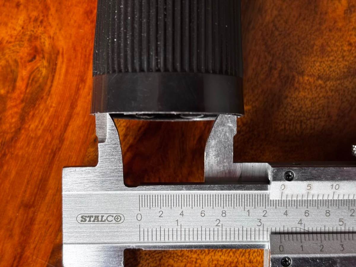

pecio Napisano Wtorek o 18:09 Napisano Wtorek o 18:09 (edytowane) @Kuba1123 próbując jedną ręką zmierzyć a drugą cykać foty to nigdy dobrze tego nie zrobisz. Zmierz na spokojnie tak dla siebie po kilku przekątnych wewnątrz podsiodłówki ( fotek nie rób ) i podziel się wynikami. Edytowane Wtorek o 18:10 przez pecio Cytuj
Kuba1123 Napisano Wtorek o 20:30 Autor Napisano Wtorek o 20:30 Okej tak zrobię, czy ja wiem czy jajo, przecież z jednej strony jest nacięcie w ramię i wiadomo że tam średnica będzie trochę mniejsza jak z drugiej strony Cytuj

przecietny.kolarz Napisano Środa o 04:21 Napisano Środa o 04:21 (edytowane) 7 godzin temu, Kuba1123 napisał: Okej tak zrobię, czy ja wiem czy jajo, przecież z jednej strony jest nacięcie w ramię i wiadomo że tam średnica będzie trochę mniejsza jak z drugiej strony Tylko Ty nadal nie masz wymiaru 31.8mm. Mniejsza o to. Ja polecam produkty firmy PRO, chociaż tak naprawdę każdy inny zacisk powinien być ok. Tak jak Ci pisałem, trzeba uważać gdy sztyca jest karbonowa. Przy aluminium nie ma to znaczenia. Swoją drogą, Kross to jednak Kross. Rower za około 10k, chyba najwyższy model Level z amortyzatorem SID i napędem XT, a oni wsadzają aluminiową sztycę, a rama nie ma frezu pod zacisk sztycy... Juz pomijam fakt, że rama z lakierem nie ma nawet 31.8mm jeżeli autor dobrze zmierzył. Edytowane Środa o 04:22 przez przecietny.kolarz 1 Cytuj

przemeg Napisano Środa o 05:55 Napisano Środa o 05:55 A, ok, bo kolega @przecietny.kolarz pisał o zew. wymiarze. Obawiam się Panowie, że z ręki to tak idealnie nie wyjdzie te 31.8. O ile w środku taką miarką można złapać zębami dłuższy odcinek i zmierzyć o tyle z zewnątrz łapiemy trzymając miarkę poziomo, zęby miarki są cienkie, utrzymać idealny kąt - niemożliwe. Zaciski na szczęście mają regulacje Imo - skoro na innej sztycy działa to problemem jest poprzednia sztyca. Żeby faktycznie zmierzyć ramę to trzeba by mieć inny sprzęt, złapać faktycznie przeciwległe punkty itd. Cytuj

przemeg Napisano Środa o 07:42 Napisano Środa o 07:42 To widać na zdjęciach. Łatwiej ci ustawić ramiona jak są wewnątrz rury. A te miarki z wyświetlaczem działają w obie strony. Zacisk może być walnięty, albo może w ogóle jest pod 34,9. Jednak jeśli zmieniona sztyca siedzi ok to drogą eliminacji - problem jest ze sztycą. Cytuj

przecietny.kolarz Napisano Środa o 08:20 Napisano Środa o 08:20 Nie mierzy się suwmiarką wewnątrz, bo nie masz pewności że złapiesz rurę w najszerszym miejscu. Dodatkowo sama szczęka ma grubość, co zakłamuje pomiar, ale w tym przypadku jest to pomijalne. Na zewnątrz pomiar jest banalny, bo suwmiarka przecież nie jest płaska i zaciśnięcie szczęki spowoduje że ustawi się prostopadle do mierzonej powierzchni. Cytuj

przemeg Napisano Środa o 08:28 Napisano Środa o 08:28 5 minut temu, przecietny.kolarz napisał: Nie mierzy się suwmiarką wewnątrz, bo nie masz pewności że złapiesz rurę w najszerszym miejscu. Dodatkowo sama szczęka ma grubość, co zakłamuje pomiar, ale w tym przypadku jest to pomijalne. Na zewnątrz pomiar jest banalny, bo suwmiarka przecież nie jest płaska i zaciśnięcie szczęki spowoduje że ustawi się prostopadle do mierzonej powierzchni. Ale nie wiesz, czy ramiona są równolegle w osi i faktycznie masz 2 punkty naprzeciw siebie czy jeden wyżej a drugi niżej Oba pomiary z ręki są obarczone błędem. @Kuba1123a nie masz pod domem sklepu rowerowego, zeby jechać i dobrac sobie zacisk na żywo? Cytuj

raven82 Napisano Środa o 08:37 Napisano Środa o 08:37 10 minut temu, przecietny.kolarz napisał: Nie mierzy się suwmiarką wewnątrz, bo nie masz pewności że złapiesz rurę w najszerszym miejscu. Dodatkowo sama szczęka ma grubość, co zakłamuje pomiar, śmiechłem :), po to jest suwmiarka lol w robocie cały czas mierzę rurki/tulejki wew. i zew. i jakoś wszystko pasuje, to nie NASA, nie musisz mierzyć podsiodłówki mikromierzem, a Wy tu robicie z tego doktorat aaa i potwierdzam, że PRO to marka shimano - akcesoria i narzędzia 1 Cytuj

burz Napisano Środa o 10:07 Napisano Środa o 10:07 1 godzinę temu, przecietny.kolarz napisał: Dodatkowo sama szczęka ma grubość, co zakłamuje pomiar Przyznam, że nie rozumiem. 1 Cytuj
smw44199 Napisano Środa o 10:51 Napisano Środa o 10:51 (edytowane) Tutaj chyba ktoś nie potrafi do końca obsługiwać suwmiarki 😉 PS W lepszej jakości suwmiarkach jest blokada, gdzie po pomiarze blokuje suwmiarkę i nie pozwala na przesunięcie podczas wyciągania z elementu pomiarowego. Kiedyś były śrubki, teraz przycisk, a w tych g... elektronicznych nic nie ma. Jednak nawet taka g... elektroniczna jest w zupełności wystarczająca do takiego pomiaru Edytowane Środa o 10:53 przez smw44199 Cytuj
przecietny.kolarz Napisano Środa o 11:03 Napisano Środa o 11:03 55 minut temu, burz napisał: Przyznam, że nie rozumiem. Pisałem o bardzo precyzyjnych pomiarach, co jest pomijalne w tym przypadku. Cytuj
smw44199 Napisano Środa o 11:33 Napisano Środa o 11:33 Mimo wszystko sprecyzuj, co jest nie tak z suwmiarką i szczękami? Cytuj
