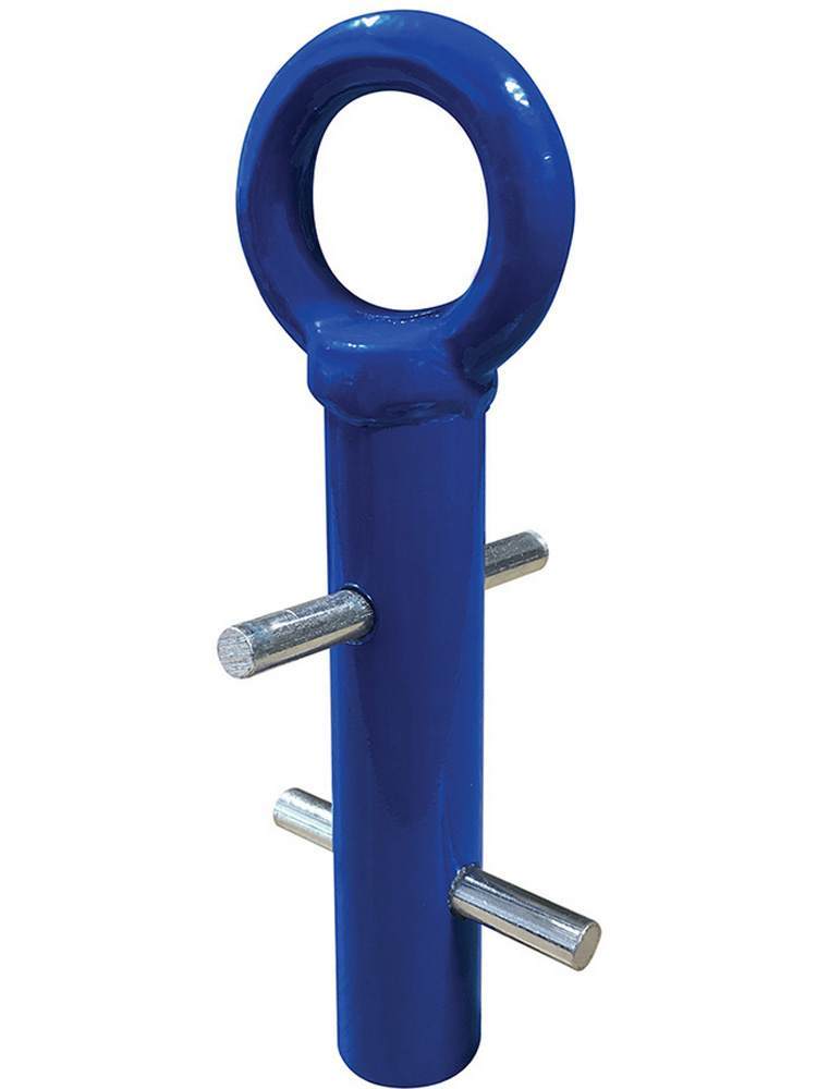

pecio Napisano 30 Marca Napisano 30 Marca (edytowane) I najsłabszym elementem będzie łańcuch . A nie lepiej osadzić na żywicy w betonie pancerną kotwę. Albo to co na foto poniżej. Wiercisz dziurę " widią" wkładasz i zalewasz CX5. Za godzinę bomba atomowa tego nie ruszy. Edytowane 30 Marca przez pecio Cytuj
kkorlik Napisano 30 Marca Autor Napisano 30 Marca Niestety to ingerencja w budynek i nie mozna. Plus, jak bede wyjezdzal spialbym wszystkie rowery o siebie i do takich rur, wiec wolalbym miec taki ogromny lancuch. Czemu on mialby byc najslabszy? Cytuj

przecietny.kolarz Napisano 31 Marca Napisano 31 Marca 17 godzin temu, pecio napisał: I najsłabszym elementem będzie łańcuch . A nie lepiej osadzić na żywicy w betonie pancerną kotwę. Albo to co na foto poniżej. Wiercisz dziurę " widią" wkładasz i zalewasz CX5. Za godzinę bomba atomowa tego nie ruszy. Może i bomba nie ruszy, ale oczko ktoś przetnie łatwiej niż łańcuch 🙃 Cytuj
pecio Napisano 31 Marca Napisano 31 Marca (edytowane) @przecietny.kolarz to oczko jest z pręta fi 18 z hartowanej stali. Jak dobrze wpuścisz w beton to podwójne cięcie. A jak się postarasz z pracami " budowlanymi " czyli zrobisz to w niecce to się skichasz a nie przetniesz . Edytowane 31 Marca przez pecio Cytuj
