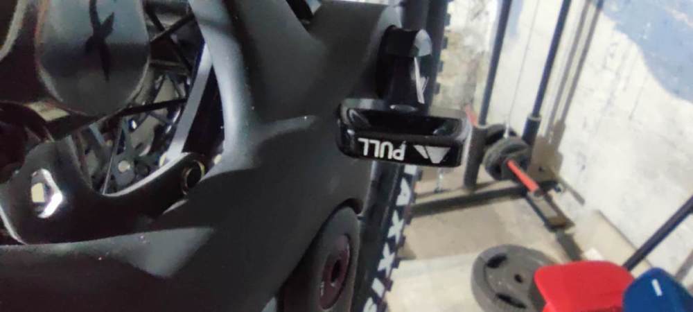

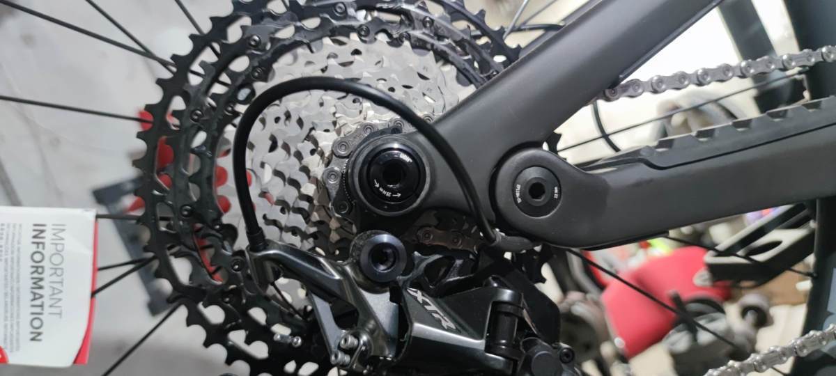

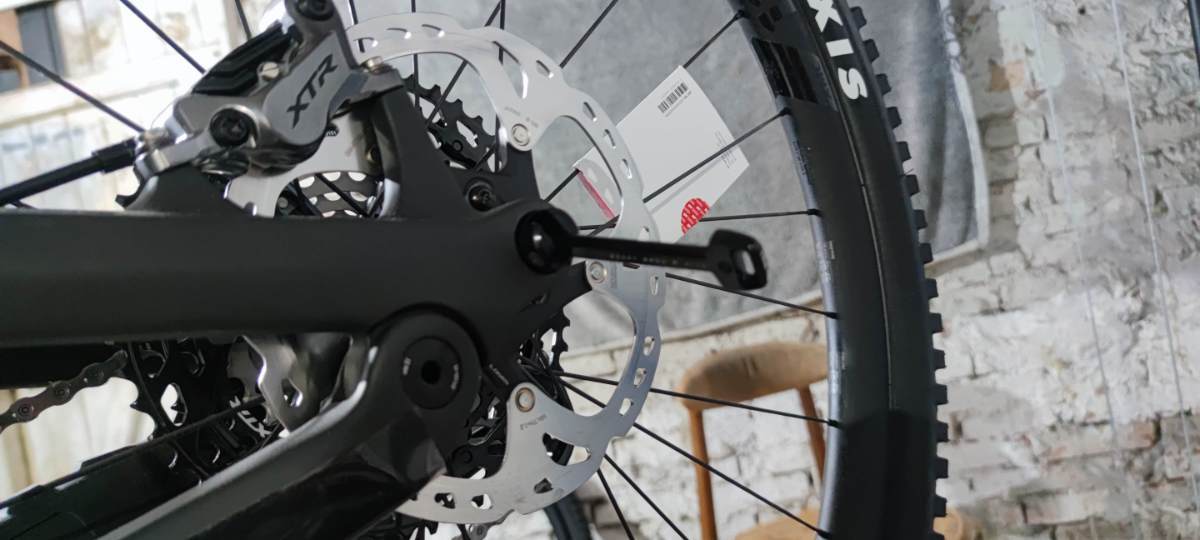

Janusz123 Napisano Niedziela o 11:13 Napisano Niedziela o 11:13 Witam wszystkich chciałbym zdjąć tylne koło z tego przeklętego Canyona i nie wiem czy dobrze to robie. Z lewej strony wyciąga tą zawleczkę i z prawej jest wejście na imbus 6m i kręcę w lewo ale tak mocno to siedzi ze boję sie ze coś źle robie na dole daje zdjęcia Cytuj
Janusz123 Napisano Niedziela o 11:43 Autor Napisano Niedziela o 11:43 To jakiś żart nic nie chce iść a boję sie ze to połamie żenada jakąś ide z tym gównem na serwis 2 Cytuj
Wojcio Napisano Niedziela o 11:51 Napisano Niedziela o 11:51 Ja to wyciągam to ustrojstwo, przekręcam o 90stopni i nim wykręcam oś bez narzędzi. Ktoś to musiał strasznie docisnąć jak nie idzie. Cytuj
Janusz123 Napisano Niedziela o 12:24 Autor Napisano Niedziela o 12:24 Ale dziadostwo przednie koło w 10 minut zamleczylem. Jeszcze raz dla pewności na dole daje zdjęcie musze to gówno wciskać do dołu w lewo i nic innego sie nie robi ? Cytuj
zekker Napisano Niedziela o 13:43 Napisano Niedziela o 13:43 2 godziny temu, Janusz123 napisał: Z lewej strony wyciąga tą zawleczkę i z prawej jest wejście na imbus 6m i kręcę w lewo ale tak mocno to siedzi ze boję sie ze coś źle robie Jeżeli z prawej strony oś ma otwór na imbus, to absolutnie nie kręć w lewo, bo ją mocniej wkręcisz. Jak już to w prawo (zgodnie z ruchem wskazówek zegara) i ja bym jako wsparcie do odkręcania tą wbudowaną dźwignią. No chyba że Canyon coś namerdał ale z filmu wyżej wygląda, że jest normalnie. Kiedyś popełniłem ten błąd i próbowałem oś wykręcić od prawej strony (jakby co to w Treku). Ciężko szło, myślałem, że się zapiekło ale coś się ruszało. Jak wziąłem solidniejszy klucz, jak się zaparłem, to w końcu tę oś ukręciłem. Na szczęście tylko ona pękła, a gwint w ramie nieuszkodzony. Cytuj
emski Napisano Niedziela o 13:51 Napisano Niedziela o 13:51 (edytowane) @Janusz123to do wyciągnąłeś "pull" równolegle do ramy/prostopadle do osi - i tak ("do dołu w lewo"), przeciwnie do wskazówek zegara. Przed skręceniem daj smaru na całą oś (+gwint + podkładka miedziana) i nie dokręcaj ile fabryka dała. Edytowane Niedziela o 14:24 przez sznib Nie cytujemy posta poprzedzającego w całości. Cytuj
Janusz123 Napisano Niedziela o 13:59 Autor Napisano Niedziela o 13:59 Ta już do tego doszedłem że to miejsce od strony napędu to jest mocowanie haka do ramy i odkręca się w prawo i to jest chore. Wszystko i wszędzie powinno mieć jeden standard w prawo przykręcamy w lewo odkręcamy. takie gówno mi dziś popsuło dzień pewnie jak bym włożył na tą ala ich dźwignię jakąś rurkę czy coś psiknoł jeszcze WD mocniej sie zaparł pewnie by puściło ale wole oddać to na serwis 9 minut temu, emski napisał: @Janusz123to do wyciągnąłeś "pull" równolegle do ramy/prostopadle do osi - i tak ("do dołu w lewo"), przeciwnie do wskazówek zegara. Przed skręceniem daj smaru na całą oś (+gwint + podkładka miedziana) i nie dokręcaj ile fabryka dała. Oj dam smaru oj dam tylko pierw niech mi ktoś to odkręci, a tą podkładkę miedzianą gdzie dokładnie umieścić bo nigdy nie słyszałem o takim czymś. Ogólnie odkręcałem już sporo sztywnych osi z przodu z tyłu normlanie na imbus nigdy nie było problmu nawet jak nie było smaru Cytuj

Janusz123 Napisano Niedziela o 18:22 Autor Napisano Niedziela o 18:22 (edytowane) Powiem tak Zwycięstwo udało mi sie wszystko zrobić, mówię ryzyk fizyk wziąłem starą sztycę włożyłem w te ustrojstwo i powolutku napierałem widziałem jak sie rusza i puściło . Ośka była nasmarowana podkładka miedziana też była zamontowana, pewnie jakiś koks to po prostu tak dokręcił, jeszcze obydwie tarcze mi obcierały elegancko jest wyregulowałem. Pewnie bym zapłacił ze 250 zł za taki serwis a tak samemu można zrobić. Teraz jest tyle wiedzy w necie plus fora jak te, ale będę śmigał na 3 króli uuuuu oby pogoda byłą Co do amortyzatorów jak coś wyczuje to wtedy pójdę z nimi na serwis albo samemu zrobię XD Edytowane Niedziela o 18:25 przez Janusz123 2 Cytuj
