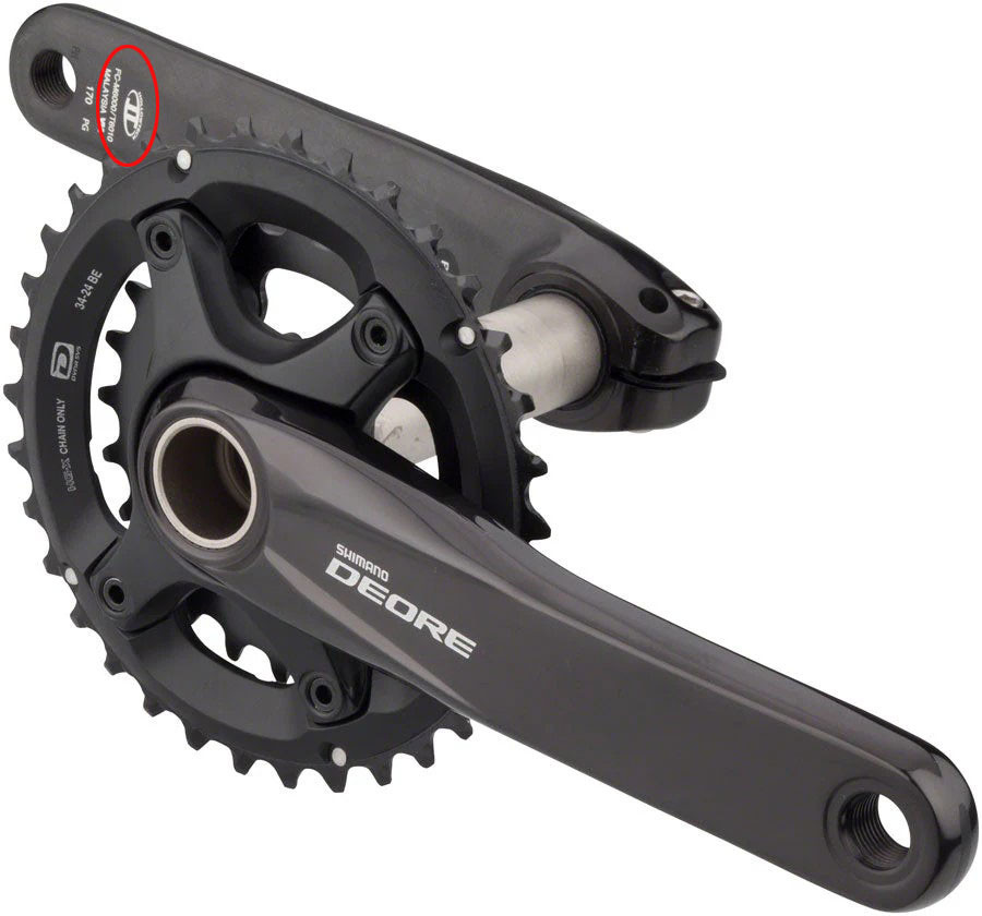

Dziękuję za opinie. zaskoczyliście mnie, bo byłem prawie pewien, że Deore ma pełne ramiona, chociaż zdjęcie yapabaka sprawiło, że jestem na końcu lekko zdezorientowany. Dla porządku uściślę, że chodzi o ten model: FC-M6000/T6010 i wklejam poniżej.
Przyjmuję uspokajające uwagi, że łapiąc prosty kąt wiercenia fachowiec nie powinien spartolić tej roboty. Na razie, głosy co do zawartości wnętrza lub jej braku rozkładają się mniej więcej po połowie.

@bart50 Katalog Shimano mówi że FC T6010 jest wykonana w technologii HT2.
Ja tę marketingową zupę zacytowaną poniżej rozumiem tak, że HT to korby puste, a HT2 to korby puste plus zintegrowana oś, ale może się mylę?
Cytat
HOLLOWTECH technology is an ultra-lightweight hollow crankarm created by SHIMANO with the company’s own proprietary forging technology that also maintains rigidity. The addition of HOLLOWTECH II technology integrates the bottom bracket axle with the right crankarm for more stiffness and a weight savings to achieve a high-dimensional balance.
Cytat z https://bike.shimano.com/technologies/details/hollowtech-ii.html
  • +1 pomógł 1
Literalnie rozumiem to tak samo, bo z czegoś ta waga musi się brać. Z ciekawości ją prześwietlę, ale z wewnętrznym zawodem obstawiam pustą. Nie ma już nawet sensu kombinować z Alivio FC-MT210 też 3x, bo to HT2, więc pewnie tak samo.
  • Mod Team
To Alivio nie jest puste w środku. HT2 to jest od SLXa w górę, jedynie seria Deore m6000 była wyjątkiem. Hollowtech to puste ramiona, HT2 to puste ramiona plus zintegrowana oś, natomiast korby ze zintegrowaną osią, ale ze zwykłymi ramionami Shimano nazywa 2-piece Crankset i taka jest np. ta Alivio.
https://bike.shimano.com/en-UK/technologies/details/2-piece-crank-set.html
W sumie sposób rozpoznania jest łatwy; każda korba HT2 ma stosowne logo:
TechnologyLogo_hollowtech-2_hollowtech_2
Jak tego loga nie ma to nie HT2.
