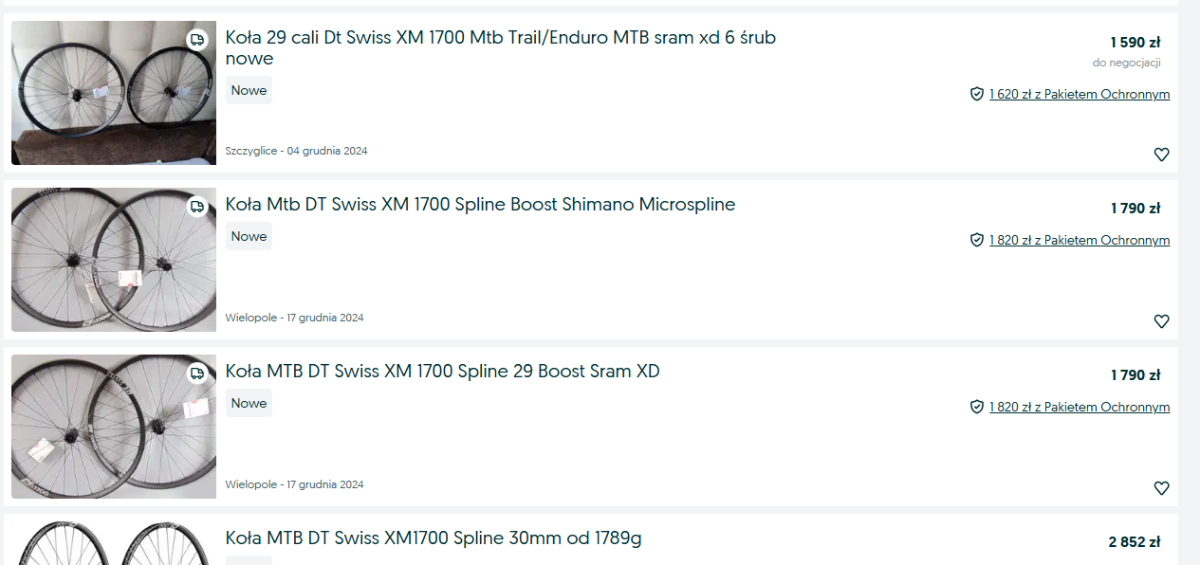

Informacyjnie odnośnie Trance 1, to ważyłem koła (na wadze kuchennej z Lidla) i wyszło:
Koła zważyłem kompletne z oponami, tarczami, kasetą i  mlekiem (wlali jednak mimo prośby żeby nie wlewać)  2509g przód, 3266 tył
czyli razem 5777g
Odejmuję:
kaseta M7100 10-51 -534g
tarcza Tektro 180mm 150g - są dwie więc 300.
więc po odjęciu powyższych  koła z oponami wychodzą 4941g.
Czyli razem 4900.... DT swiss xm1700 komplet liczmy 1900 + opony 2.4 komplet liczmy 1600 wycodzi 3500 czyl i1400g mniej.
XM1700 - 1900g , opony powiedzmy 750g szt razem 3400g, czyli faktycznie 1.5kg schodzi
Trance zważony (na wadze hakowej z Aliexpress rozmiar M bez pedałów ) - wyszło prawie 14.7 więc faktycznie na samych kołach do tych  około 13.5 łatwo zejść, pytanie co potem..
Napęd to pełny SLX więc byłoby tułanie gramów relatywnie dużym kosztem (co innego gdyby była pełna korba a nie Hollowtech 2). Amotyzacja Foxa też w sumie ok.
Może na tych hamulach Tekro dałobyc się zejść trochę ... Kierownica, mostek wyglądają rozsądnie (przy czym są w standardzei 35mm więc może coś by się dało uciąć),.
Żeby zejść do tych 13 to nie wiem czy nie trzeba by wywalić droppera ale to nie wiem czy ma sens..
Ten rower jest po prostu dobrze złożony i nie ma oczywistych słabych punktów (oprócz ew. tych kół bo opony mogą niektórym użytkownikom podpasować)
