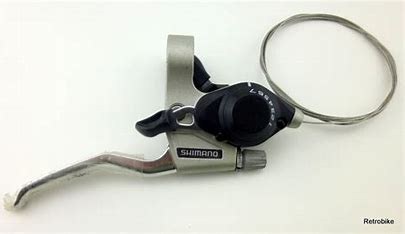

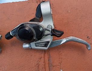

marvelo Napisano 27 Grudnia 2024 Napisano 27 Grudnia 2024 5 godzin temu, smw44199 napisał: Mam starego Gianta X1000 i postanowiłem go zmodernizować montując mu hamulce tarczowe ale mechaniczne. Dlatego, ze chciałbym zachować oryginalne klamkomanetki shimano ef28 (swoją drogą bardzo je lubię) Co mam kupić, żeby to jakoś działało i nie kosztowało "miliona cebulionów" Mam drugiego Gianta i tam mam hamulce mt200 z których jestem bardzo zadowolony więc nie mam jakiś wielkich wymagań. Oryginalnie w tym rowerze były cantilever, które zamieniłem na v-brake. Te klamkomanetki wychodziły w dwóch wersjach: pod canti (u góry) i pod V-brake (u dołu). Przełącznika ciągu (V/C,R) w nich raczej nie było. Miałem ( i wciąż mam) takie w swoich rowerach i też bardzo je lubię, bo są solidne i mają bardzo wyraźny opór przy wrzucaniu na lżejsze biegi, po którego przełamaniu następuje jakby wspomaganie wciągania linki. Zmieniają tylko o jeden bieg (z wyjątkiem samego końca, gdzie można zredukować o dwa, czyli z 7-ki na 5-kę), ale za to bardzo przewidywalnie. W każdym razie jeśli masz te górne i połączyłeś je z hamulcami V-brake, to taki zestaw nie działa optymalnie, bo klamka ciągnie za mało linki. Siła jest duża, ale zakres ruchu szybko się kończy i klamka może wydawać się trochę miękka. Modulacja hamowania następuje bardziej poprzez ruch niż sam nacisk. Mam takie połączenie w moim Bianchi 26" (tył) i da się jeździć, ale w miarę zużycia klocków trzeba bardzo często podciągać linkę, a koło musi być idealnie wycentrowane. Ja wstawiłem dodatkowo fajkę z regulacją baryłkową i trochę pomaga. Nie próbowałem jeszcze z klockami szufladkowymi, ale pewnie też będzie lepiej, bo lepszy docisk sztywniejszego klocka powinien mniej "zjadać" skok klamki i dawać większą twardość pod palcami. 1 Cytuj
smw44199 Napisano 27 Grudnia 2024 Autor Napisano 27 Grudnia 2024 (edytowane) Dokładnie mam takie pod canti i właśnie zakres pracy jest niewielki. Mimo to uważam, że te manetki są rewelacyjne i ponadczasowe. Powinno się je dać lepiej zgrać z tarczą niż v-brake. Edytowane 27 Grudnia 2024 przez smw44199 Cytuj

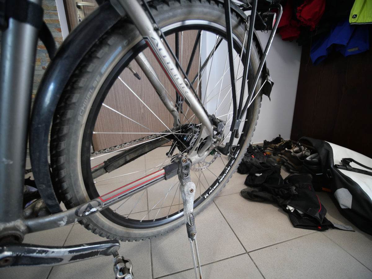

smw44199 Napisano 11 Stycznia 2025 Autor Napisano 11 Stycznia 2025 (edytowane) Adapter pod tylne koło dotarł, hamulec avid bb7road również. Brakuje mi przejściówki (chyba nazywa się IS), żeby zacisk przykręcić. czekam na przesyłkę z Ali. Adapter ma taki system mocowania, ze to nie ma prawa się przesunąć po prawidłowym montażu. Będzie wymagał korekty otworu pod oś qr, ale to szczegół. Zdam relację foto jak wszystko złożę do kupy. Teraz pytanie, nie ma mocowania pod stópkę, a miałem taką: Niestety po modyfikacjach nie szans jej zamontować, co kupić pod tylny widelec który nie ma domyślnego miejsca montażowego? Edytowane 11 Stycznia 2025 przez smw44199 Cytuj
zekker Napisano 12 Stycznia 2025 Napisano 12 Stycznia 2025 Accent Comfort? Ale jak piętą daleko w tył sięgasz, to jest ryzyko zahaczania. Trzeba dosyć mocno skręcić, żeby się nie obracała. Jak masz okrągłą rurkę, to nie wiem czy nie będzie jednak ryzyka przekręcenia. Gdyby nie wzmocnienie pod hamulec, to mógłbym bardziej cofnąć i pewnie problemu by nie było. Ile u ciebie miejsca, to wiesz najlepiej. 1 Cytuj
smw44199 Napisano 12 Stycznia 2025 Autor Napisano 12 Stycznia 2025 Tak jak mówisz, rurką stalowa zbliżona do okrągłej, ale jakoś to ogarnę 😉 W sumie sprawa drugorzędna. Najpierw muszę zgrać hamulce, potem kosmetyka w postaci stopki. Cytuj

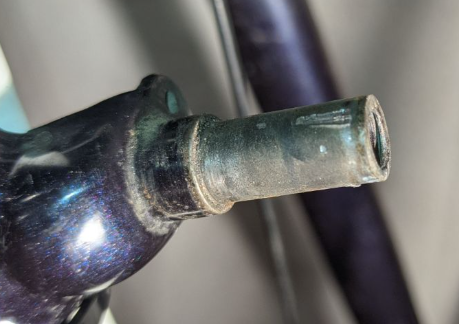

smw44199 Napisano 19 Stycznia 2025 Autor Napisano 19 Stycznia 2025 Zmiana się powiodła. Hamulec z tyłu zamontowany, teraz zakupiłem na przód, ale to formalność, bo mocowania są. Udało sie nawet założyć stare błotniki i bagażnik. Chiński adapter wymagał dodatkowo wiercenia i pilnika, ale koniec końców pasuje dobrze. Zaciski Avid BB7 Road działają bdb, a regulacja jest po prostu idealna, dziękuję za polecenie. Później postaram się wkleić fotki. Teraz chciałbym usunąć mocowanie V-brake: Czy ten fragment z gwintem da się wykręcić/wybić? Czy mam go po prostu ordynarnie uciąć? Docelowo mam w planie ucięcie całego mocowania i usunięcie pozostałości po uchwytach canti do linki, ale to później, bo wtedy ramę całą będę malował. Cytuj
zekker Napisano 19 Stycznia 2025 Napisano 19 Stycznia 2025 Nie widać żadnego spłaszczenia pasującego do klucza, więc raczej się nie wykręci. Widok od wewnątrz sugeruje jakieś nitowanie, użycie prasy do wciśnięcia elementów. Będzie ciężko wybić, bo najpierw trzeba by jakoś wyciągnąć jakoś piwot, a potem do środka jego korpus. Ja bym na razie odpuścił i ciął jak zabierzesz się za malowanie. 1 Cytuj
