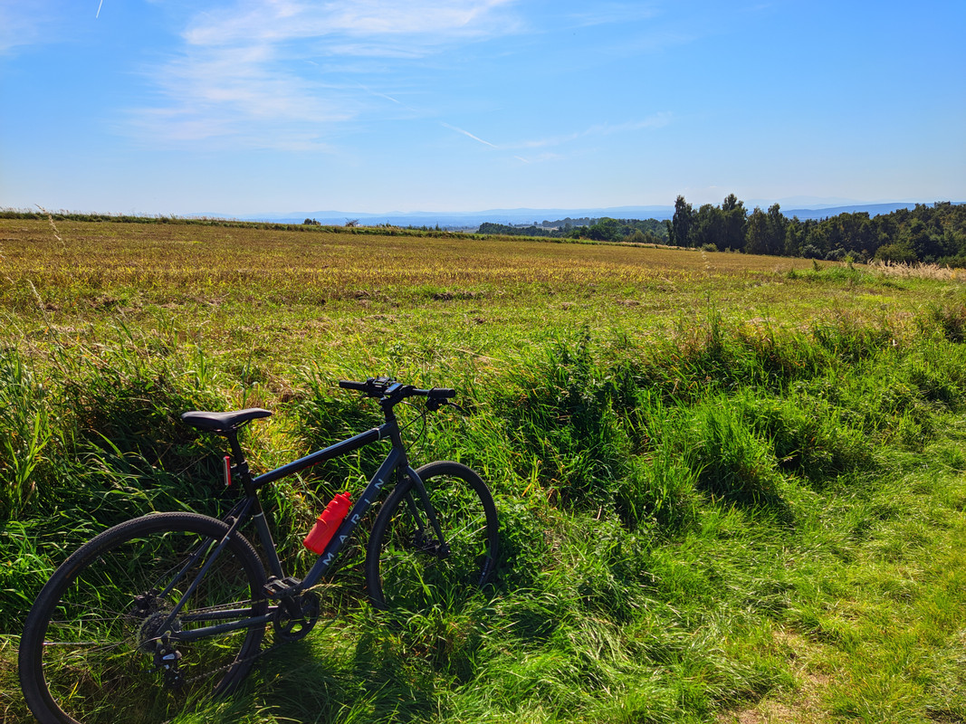

keltu Napisano 6 Sierpnia 2024 Napisano 6 Sierpnia 2024 (edytowane) Marin Presidio 1 spełnia chyba wszystkie wymagania oprócz wagi bo waży jeśli dobrze pamiętam ok 12 kg. Ale masz fabrycznie dość ciężką korbę na kwadrat, kupujesz chinola za ~180 zł. na HT2 i już schodzisz z wagą dobrze poniżej 12 kg. Naprawdę fajny rower miałem go kiedyś, już nawet skompletowałem napęd 1x11 ale coś mnie naszło na sprzedaż. Zachciało się gravela.. 🤪 Edytowane 6 Sierpnia 2024 przez keltu Cytuj

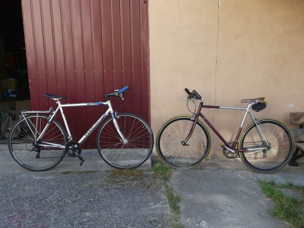

marvelo Napisano 8 Sierpnia 2024 Napisano 8 Sierpnia 2024 (edytowane) W dniu 7.08.2024 o 08:19, Miro1970 napisał: Prawdopodobnie nie wiem i się nie dowiem hehe, bo dla mnie kręcenie po płaskim ok. 35-40/h to bardzo dużo, więcej nie potrafię 🙃 Nie potrafisz, bo nie masz do tego odpowiednich przełożeń. Kręcenie z kadencją 100 obr/min (przełożenie 34/11) by jechać 40 km/h tam, gdzie warunki do tego sprzyjają (lekko z górki i /lub lekko z wiatrem) jest po prostu stratą energii i sam zbyt długo bym tego nie był w stanie kontynuować. W takiej sytuacji często kręcę tylko 70-80 obr/min, na przełożeniu np. 53/11, 53/12. Gwarantuję Ci, że zakres posiadanych przełożeń znacząco zmienia postrzeganie dostępnych rowerzyście prędkości. Lata całe jeździłem na kołach 27x1 1/4 (32-630), korbie 52/40 i wolnobiegu 14-28. Gdy zmieniłem rower na pięć kilo lżejszy, bez błotników i bagażnika i na nieco mniejszych kołach (700x25, czyli obręcz 622mm/28"), od razu wyczułem, że brak mi szybszych przełożeń (wielkości zębatek takie same, ale obwód koła nieco mniejszy). W końcu udało mi się znaleźć szosowy wolnobieg Regina (12,13,14,15,18,19, 21). Lekkich biegów to tam brakowało, ale w zakresie dużych prędkości od razu była poprawa. A w końcu przeszedłem na kasetę 11-24 i początkowo miałem obawy, czy tą 11-kę będę wykorzystywał, ale okazało się, że nawet częściej niż myślałem. W zasadzie to już od 40 km/h czasem zapodaję 53/11 i zaręczam, że u nas na wyżynie takich sytuacji jest całe mnóstwo, by ta prędkość nie była abstrakcją i nie wymagała nawet wielkiego wysiłku. Nie mówię, że często jadę powyżej 50 km/h, ale ten zakres w okolicach 40-45km/h to już na pewno nie jest dla przełożenia 34/11 i mając takiego crossa na jakiejś szybkiej oponie 700x32 męczyłbym się okrutnie. Kto nigdy nie miał w rowerze długich przełożeń ten po prostu tego nie zrozumie i nie wie, co traci, ale wystarczy raz zasmakować co to jest opór pod nogą aż do prędkości 60-70 km/h, by już nigdy nie chcieć z tego zrezygnować. Mam dwa rowery, które mogę określić jako fitness. Oba zbudowane na ramach szosowych (w dość dużych rozmiarach, ale akurat pod prostą kierownicę i mój długi tułów to zaleta). oba z napędem 2x8. Ten z lewej waży (jak na zdjęciu, z bagażnikiem) 10 kg, przełożenia 48/38, 11-13-15-17-20-23-26-30, ten z prawej 11 kg, rama stalowa Bianchi, widelec Bianchi, przełożenia 53/42, 11-12-14-16-18-21-24-28. Ten aluminiowy ma dużo lżejsze koła i lepiej przyspiesza, a królem dużych prędkości jest stalówka na stożkach i z prawdziwymi szosowymi przełożeniami. Powyżej 45-50 km/h to naprawdę czuć. Gdybym zamontował tam napędy 1x z korbą 34 zęby, to nie nadawałyby się do niczego. Nawet nie próbuję sobie wyobrazić, jaka to byłaby męka jazda na takim młynku. A wcale nie mam tam jakiejś bardzo agresywnej pozycji, bez problemu na rowerze crossowym można taką ustawić odpowiednią kierownicą i mostkiem. Edytowane 8 Sierpnia 2024 przez marvelo 2 Cytuj
