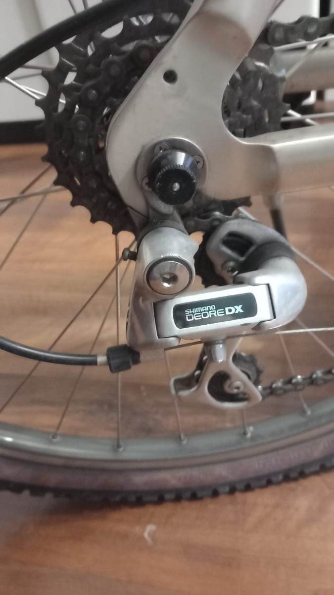

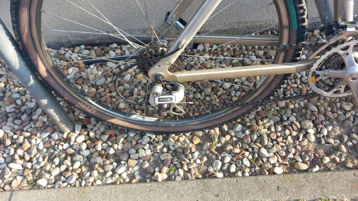

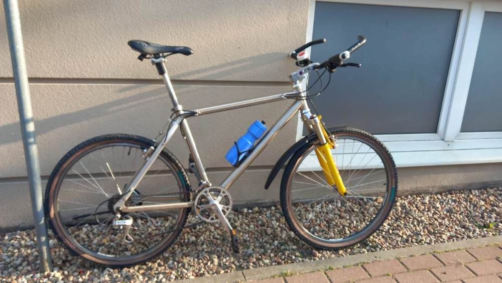

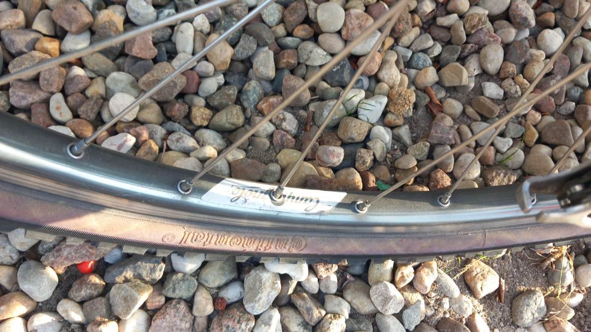

[Naprawa Roweru] Jaka piasta
CRMOCAAD odpowiedział LukiX → na temat → Renowacje rowerów i części rowerowych
O kruci, nie spodziewałem sie że będzie tam wolnobieg, myślałem że będzie już kaseta, to utrudnia dobór piasty, można dobrać też jakiś szit który się rozleci, albo wymienić wolnobieg na kasetę (i to polecam), kaseta będzie kosztować jakieś 50zł, i mam jeszcze pytanie, czy masz tam 7 rzędów czy 8 w tylnej przerzutce? bo jak 7 to będzie potrzebna podkładka pod kasetę. do ramy rozstaw osi będzie pasować. piasta ma właśnie mocowanie na tarczę ale nie trzeba jej montować. jeszcze musisz policzyć szprychy ile masz w kole, o ile chcesz zostawić tę obręcz. ta piasta na foto ma 36h-czyli otworów. -
Polecam ci kupić piastę na łożyskach maszynowych. może jakiś tańszy używany novatec? ale najlepiej kup z z aliexpress piastę hassns 7 pro, będzie najlepsza.
