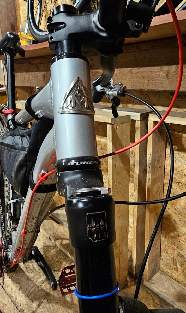

Sobek82 Napisano 10 Lutego 2024 Napisano 10 Lutego 2024 Pisałem wyżej że wszystkie ramy współczesne i te stare mają sterówkę najmniej 44mm średnicy, więc wystarcza stery np. Tokena i po problemie. Pozdrow'er 😘

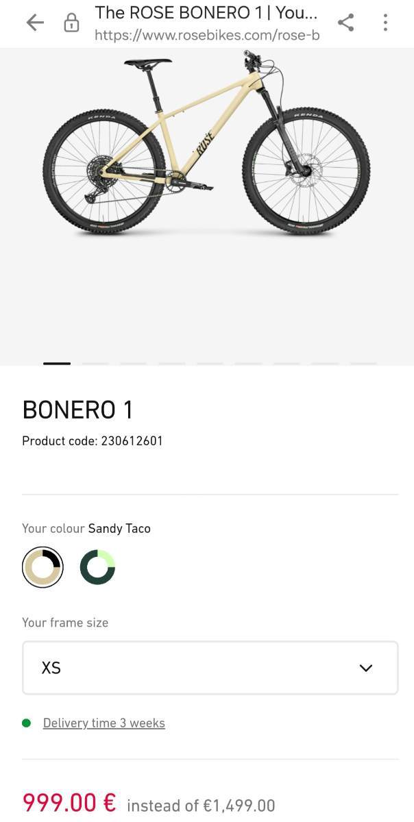

Sobek82 Napisano 11 Lutego 2024 Napisano 11 Lutego 2024 Przy okazji jest z dropperem i mniejszym kołem, nie wiem po co pchać się w koła 29"przy tym wzroście.
Mod Team sznib Napisano 11 Lutego 2024 Mod Team Napisano 11 Lutego 2024 Rose bardzo fajny. Przy obecnym kursie euro to będzie 4330pln-ów. Do tego wysyłka 66euro, czyli jakieś 286 złociszy.

NerfMe Napisano 11 Lutego 2024 Napisano 11 Lutego 2024 Bonero jest super rowerkiem w bardziej ambitny teren i ma rozmiar XS i S co może nie być bez znaczenia w tym przypadku. Trzeba tylko pamiętać, że ma dość szerokie terenowe opony i napęd SX. Z drugiej strony ma droppera, który diametralnie zmienia kontrolę nad rowerem podczas trudniejszych zjazdów.
ahaja Napisano 11 Lutego 2024 Napisano 11 Lutego 2024 Na 160cm to aż się prosi o młodzieżowy 27,5''. 29 to imho za dużo. Bonero może jest i fajny ... ale to klofta 14kg ...
