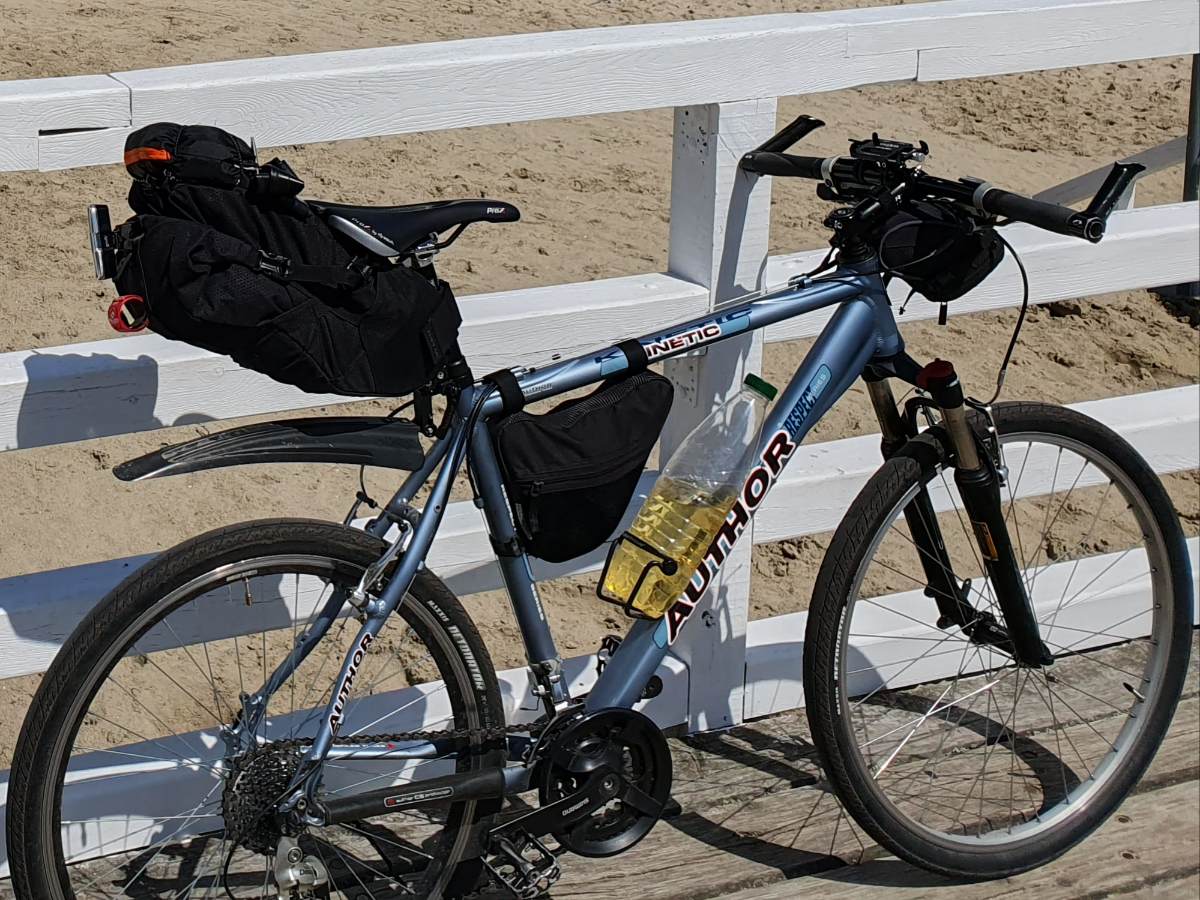

Erwin Napisano 30 Lipca 2023 Napisano 30 Lipca 2023 Witam, Zastanawiam się nad kupnem drugiego roweru. Obecnie jeżdżę Authorem Kinetic 2006. Jest to bardzo fajny, uniwersalny I solidny rower, wstawiłem do niego opony maxxis detonator 1,5 cala I jeżdżę nim w ostatnich latach tak około 10 tys km rocznie. Jednodniowe dystanse do 180 -200 km przy średnich około 20 kmh... Jednak często mam wrażenie że ten rower jest trochę za ciężki, a jeżdżę tak 90% po szosach.. Widzę że coraz bardziej podoba mi się szybka jazda po szosie i myślę nad jakimś drugim, szybszym rowerem. Wtedy Authora używałbym jako zimówkę i do jazdy bardziej terenowej... Ponieważ jednak jestem "kawał chłopa" - 188cm i 110 kg - szosówki na tych swoich wąskich ołówkowych oponach nie wzbudzają we mnie zaufania...Poza tym nie chciałbym być tak całkowicie uzależniony od dobrych nawierzchni bo mimo że stan dróg się u nas w ostatnich latach poprawił, to jednak ciągle często w trakcie takiej całodniówki trzeba przejechać kilkanaście km po kiepskiej szosie, albo zrobić jakiś skrót przez las. Kolejny argument przeciwko szosie to to że ostatnio wkręciłem się w bikepacking - na takim zestawie przejechałem miesiąc temu w 5 dni trasę Świnoujście-Krynica Morska, i ten nowy rower też chciałbym podobnie objuczać od czasu do czasu... NIE WIEM CZY DOBRZE KOMBINUJĘ, ale wydaje mi się że w tej sytuacji powinienem kupić właśnie gravela, jako taką de facto "solidniejszą/wzmocnioną" szosę, która z jednej strony pozwoli mi śmigać o te kilka kmh wyraźnie szybciej niż moim "kombiakiem" Authorem, a z drugiej strony dalej zachować pewną uniwersalność...Myślę zatem że odpadają gravele typu merida silex, bo one są za bardzo "uspokojone/turystyczne" I będą zbyt podobne do mojego Authora... Max cenowy jeśli rower baardzo mi się podoba to 8-9k - bardzo mi się podoba np. taka Orbea Terra h40 na przykład...chciałbym coś wyglądającego "nowocześnie" - staroświeckie "rurkowce" odpadają... wpadł mi też w oko Scott Speedster 30 w niższej cenie... Czy są jakieś inne modele które pownieniem rozważyć?

Ineffable Napisano 30 Lipca 2023 Napisano 30 Lipca 2023 Ja z kolei uważam, że skoro idziesz w bikepacking, to duża część graveli (oczywiście nie wszystkie) będzie miała jedną podstawową zaletę - nieporównywalnie większą liczbę otworów montażowych niż większość rowerów szosowych typu road+. Jeżeli natomiast masz na myśli bikepacking w skali takiej jak na zdjęciu, które zamieściłeś powyżej, to bez większego znaczenia.

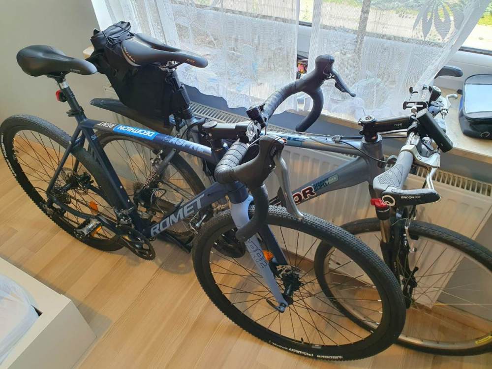

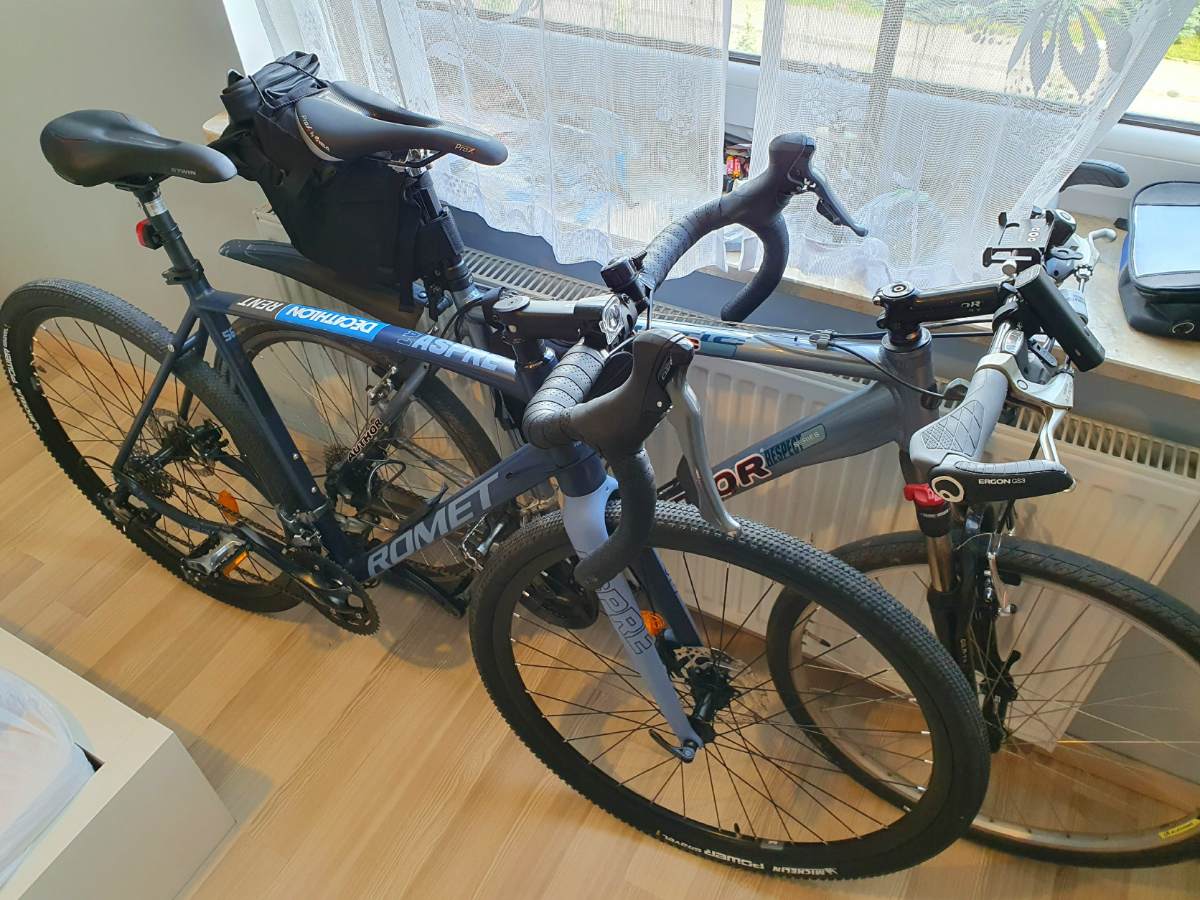

Erwin Napisano 3 Sierpnia 2023 Autor Napisano 3 Sierpnia 2023 Zrobiłem najlepsze co mogłem zrobić w mojej sytuacji - wypożyczyłem sobie na 1 dzień rower z barankiem I przejechałem nim testowo 100 km... padło ma Rometa Aspre, bo taki akurat mieli w moim dekatlonie. Może kogoś zainteresują wnioski z jazdy gravelem (I pierwszej w życiu jazdy barankiem) kogoś kto do tej pory jeździł krossem... 1. Sama "koncepcja" jazdy barankiem - super, nie wiem jak ja tyle lat się uchowałem bez tego. Myślałem że będę się bał, tymczasem już po pierwszych kilkunastu minutach I wyczuciu roweru, zacząłem bezwiednie szukać dolnego chwytu I łapać ten fun z jazdy z zębami przy mostku :)) Szkoda tylko że w moim aspre ten dolny chwyt był skierowany bardziej w dół niż w poziomie, przez co dłonie musiały się męczyć kurczowo obejmując chwyt żeby nie zsunąć się w dół - nie wiem czy to przypadłość gravela, w którym dolny chwyt ma być bardziej "dla ozdoby", czy można to tam jakoś wyregulować wypoziomować...szosy są chyba bardziej zoptymalizowane pod kątem właśnie dolnego chwytu? 2. rama - po przesiadcę z mojego 13-14 kg authora, rama w Aspre wydała mi się jakby zrobiona z polakierowanego styropianu:) super lekka a jednocześnie sztywna, do tego atrakcyjny nowoczesny wygląd, duży + Natomiast przy moich 188 cm I 88cm przekroku, Aspre w rozmiarze 56 okazał się za mały. Podwyższenie siodełka trochę pomogło, ale I tak w dolnym chwycie musiałem się wyginać jak przestraszony kot. Myślę że dla mnie rozmiar to 58 minimum... Geometria ramy I ogólne wrażenie po przesiadce z crossa - dla mnie rower zbyt "spokojny", w górnych chwytach czułem się w zasadzie jak na moim crossie, zbyt zrealaksowana I wyprostowana pozycja - oczekuję dużo wiekszej różnicy względem crossa , bardziej agresywnej pozycji! To mnie ostatecznie "wyleczyło" z gravela, teraz już widzę że gravel to tylko taki uszosowiony cross 3. Napęd sora CLARIS 2x8 (chyba) - samo stopniowanie napędu I elastyczność dobra, nie odczuwałem jakiejś wielkiej "straty biegów" względem 3x8 w crossie... przy szybkim zrzucaniu biegów z tyłu zdarzyło się raz że łańcuch wyleciał z kasety. Rzuciła mi się w oczy duża różnica w wielkości blatów z przodu, co ma konsekwencję w wyraznie trudniejszym wrzucaniu łańcucha na większy blat Natomiast klamkomanetki - tutaj duże rozczarowanie. O ile jeszcze zmiana biegów z tyłu jest w miarę akceptowalna, to już praca przedniej to porażka: zaskoczyła mnie duża siła, jaką musiałem przyłożyć palcami żeby łańcuch łaskawie wszedł na większy blat, oraz w ogóle bardzo duża odległość jaką musi przebyć manetka do wewnątrz kierownicy, żeby w ogóle coś się zaczęło dziać z przerzutką... Mam dosyć drobne I chude dłonie, po 50-60 km jazdy zacząłem unikać przerzucania blatów z przodu że względu na omdlewające dłonie! Porażka! Na szczęście zestaw zębatek jest na tyle elastyczny że na płaskim można jechać prawie cały czas na dużym blacie z przodu, wachlując tylko tylną manetką... Zdziwiło mnie też że klamkomanetki są ustawione bardziej pod obsługę na górnym chwycie niż dolnym, ale to chyba kolejna różnica gravel/szosa? 4. Opony - 40mm z terenowym bieżnikiem...co za absurd żeby pchać takie traktory do takiego roweru Ewidentnie czułem że mnie hamują na szosie, w zamian za to wydając z siebie fajny szum, niczym że statku kosmicznego... Z drugiej strony trzeba przyznać że dzięki nim jazda po szutrze I polnych drogach była bardzo przyjemna i pewna, nie odczułem braku amortyzatora. Ogólnie odniosłem wrażenie że Aspre z tymi oponami to rower dla kogoś kto chce sobie jeździć głównie po gładkich szutrach oraz po szosie 50/50, z tym że bez wielkich ambicji prędkościowych - bo za dużo w tym rowerze jest "spowalniaczy" żeby tak naprawdę się rozpędzić na szosie... Zaskoczyło mnie jak słabo odczułem brak amortyzowanego widelca po przesoadce z mojego crossa - myślałem że będzie to jedna z pierwszych rzeczy jakie mnie uderzą w takim rowerze, tymczasem Aspre na sztywnym widelcu okazał się zaskakująco komfortowy I dzielny na krawężnikach, ścieżkach z niefazowanej kostki, szutrach itp... Brak amortyzowanego widelca odczułem tylko w trakcie dłuższego przejazdu z wyższą prędkością przez podziurawioną I połataną szosę - tutaj wyraźnie mój cross z rst gila oferuje dużo wyższy komfort i ulgę dla rąk. Na szczęście takich złych szos coraz mniej w mojej okolicy... 5. Hamulce tarczowe - słabe, szczęki w moim Authorze dają większe wyczucie I możliwość doboru siły hamowania niż ten toporny wynalazek w Aspre...chociaż dla początkujących kolarzy w płaskich terenach nie zaprzeczę że mogą być wystarczające, dla mnie toporne, przedniego w ogóle nie używałem bo się bałem czy będzie mnie spowalniać, czy może zechce mnie znienacka wyrzucić przez kierownicę Podsumowując: Romet Aspre okazał się fajnym gravelem dla niezaawansowanego użytkownika, który przekonał mnie...że ja zdecydowanie potrzebuję szosy a nie gravela:))

Enadxx Napisano 3 Sierpnia 2023 Napisano 3 Sierpnia 2023 @Erwin Ale jakiś magik przekombinował z ustawienim kierownicy. NIe ma co się dziwić ,że ręce spadały z dolnego chwytu. Dodatkowo przez to miałeś bardziej wyprostowana pozycje. Prawidłwe ustawienia kierownicy i od razu byłoby lepiej. Powinno to wygladac mniej wiecej tak:
Erwin Napisano 3 Sierpnia 2023 Autor Napisano 3 Sierpnia 2023 O to to...szkoda że nie zwróciłem na to uwagi przy odbiorze, no ale jak ja 1 raz miałem do czynienia z barankiem to jak miałem na to zwrócić uwagę...
Gość Napisano 3 Sierpnia 2023 Napisano 3 Sierpnia 2023 To ktoś dowalił O_o A najlepsze jest to, że widuję ludzi z takim ustawieniem. Według mnie, nawet na zdjęciu powyżej, manetki są zdecydowanie pod za dużym kątem. Powinny być minimalnie skierowane w górę. Wyjściowo, klamka hamulca powinna być prostopadle do podłoża. Przecież w takim położeniu, dłoń musi być wygięta do tyłu. Już nawet nie wspominam o tym z wypożyczalni...

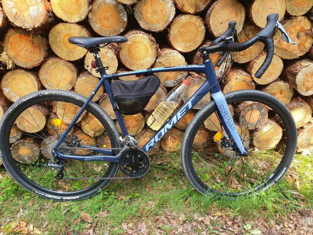

Erwin Napisano 3 Sierpnia 2023 Autor Napisano 3 Sierpnia 2023 To jeszcze jedna fotka z boku, jeszcze bardziej widać to ustawienie...ehh a tak mi się podobała jazda w pochyleniu, tak walczyłem z początku żeby wytrzymać dłużej niż kilkadziesiąt sekund...;)
