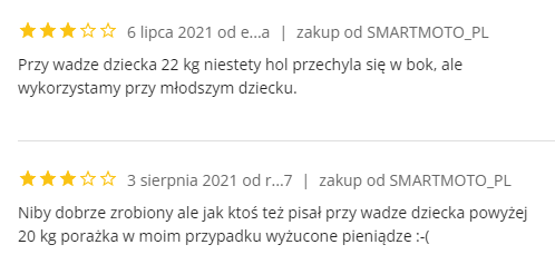

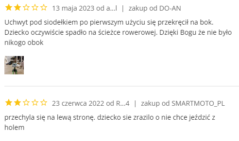

Garlock Napisano 22 Maja 2023 Napisano 22 Maja 2023 Sądząc po opiniach na Allegro, to typowa przypadłość dla tego produktu. Chyba ten typ tak ma: Cytuj
mmoorroo Napisano 22 Maja 2023 Autor Napisano 22 Maja 2023 (edytowane) Córce bardzo podoba się jak może jechać przypięta na tym holu Dlatego szukam jakiegoś rozwiązania. Niestety Follow Me odpada bo w swoim rowerze mam sztywne osie więc musiałbym dodatkowo jeszcze dokupić adapter za 300 zł. Opinie na Allegro czytałem jak również w internecie ale z tego co widzę to połowa ludzi jest zadowolona a połowa nie więc jednak ten produkt nie może być tak zły lub tak źle zaprojektowany że nie da się go dobrze ustawić Edytowane 22 Maja 2023 przez mmoorroo Cytuj
