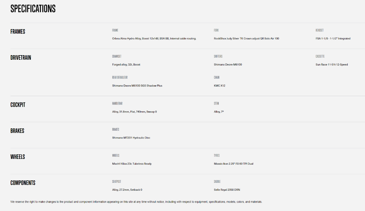

kipcior Napisano 12 Maja 2023 Napisano 12 Maja 2023 A może niepostrzeżenie to Zoom awansował do premium? A wygło się, bo autor tak szybko jechał i to od pędu powietrza 😜 A tak patrząc na specyfikację producenta: Podają marki ale nie chwalą się sztycą. Jak i kierownicą, i mostkiem... Przyjrzałbym się bliżej czy to jedyne co się wygięło.

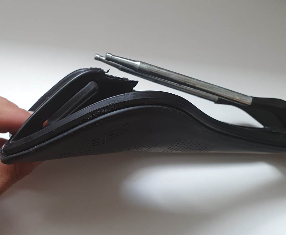

Gość Napisano 29 Sierpnia 2023 Napisano 29 Sierpnia 2023 A to na pewno fabryczny set? orbea wklada do alm swoje sztyce brandowane jako oc components, sa to sztyce zero-offset, kute, z jednego kawałka alu- wiec nie takie jak na foto tu pokazanym. I jaki autor ma rozmiar ramy przy tych 190cm? Przy L i tym wzroscie, sztyca 350mm jest juz za krotka, a jak ktos ma sztyce z 400mm gownolitu i dobrze przydoopi na hooopce to sie nie ma co dziwic, ze sie gnie, trza stac a nie siedziec jak ladujemy bez telemarku. 🙂 A gdy cos z klamotami rowerowymi sie wydarzy, wystarczy skontakyowac sie ze sklepem, oni kontaktuja sie z Orbea, i rusza proces reklamacji i wymiany. Mam alme m50 z Greenbike, rower bardzo fajny, wszystko ok, kola prosciutkie, nawet opony rowno osadzone. Wlasnie przerabiam wymiane siodełka Selle Italia Boost - to siodlo to jest jakies nieporozumienie, ktore wyszlo na jaw po tym, jak pekło mocowanie pretow. Ta konstrukcja nie wrozy bezproblemowosci i trwałosci ;-)) Siodło padło pod 60kg chłopakiem, w ciagu 2 miesiecy od kupna 😉 rower w tym czasie nie zapliczył nawet jednej gleby....może ta konstrukcja nie lubi jak sie robi za duzo wheele, bo to jedyna rzecz ktora mogła je obciazyc 😉 Tj ladowanie z wheele bez podnoszenia tylca chyba je wykończyło. :-pp
Gość Napisano 29 Sierpnia 2023 Napisano 29 Sierpnia 2023 W Avant tylko mostek i kierownica były z logo OC. Sztyca to jakiś No Name.
