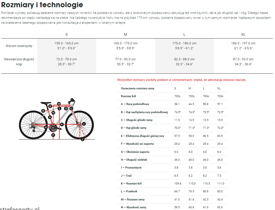

keltu Napisano 22 Kwietnia 2023 Napisano 22 Kwietnia 2023 Na pewno lepszy od wszystkich tutaj do tej pory wymienionych, dodatkowo widzę że dealerzy Treka poszli po rozum do głowy i można te rowery dostać w ludzkich cenach np. tu masz DS3 za 3377 zł.. (cena katalogowa 4119 🤣) https://strefasportu.pl/pl/p/Rower-TREK-Dual-Sport-3-Rage-Red-gen.-4-roz.-S%2C-M/15654 Na YT naciąłem się ostatnio na omówienie tego roweru możesz sobie zobaczyć jak wygląda w czarnym kolorze. (jako jedyny ma matowe wykończenie) S powinien być ok, jeśli chodzi o przekrok to będziesz jeszcze mieć ~10cm. zapasu.
