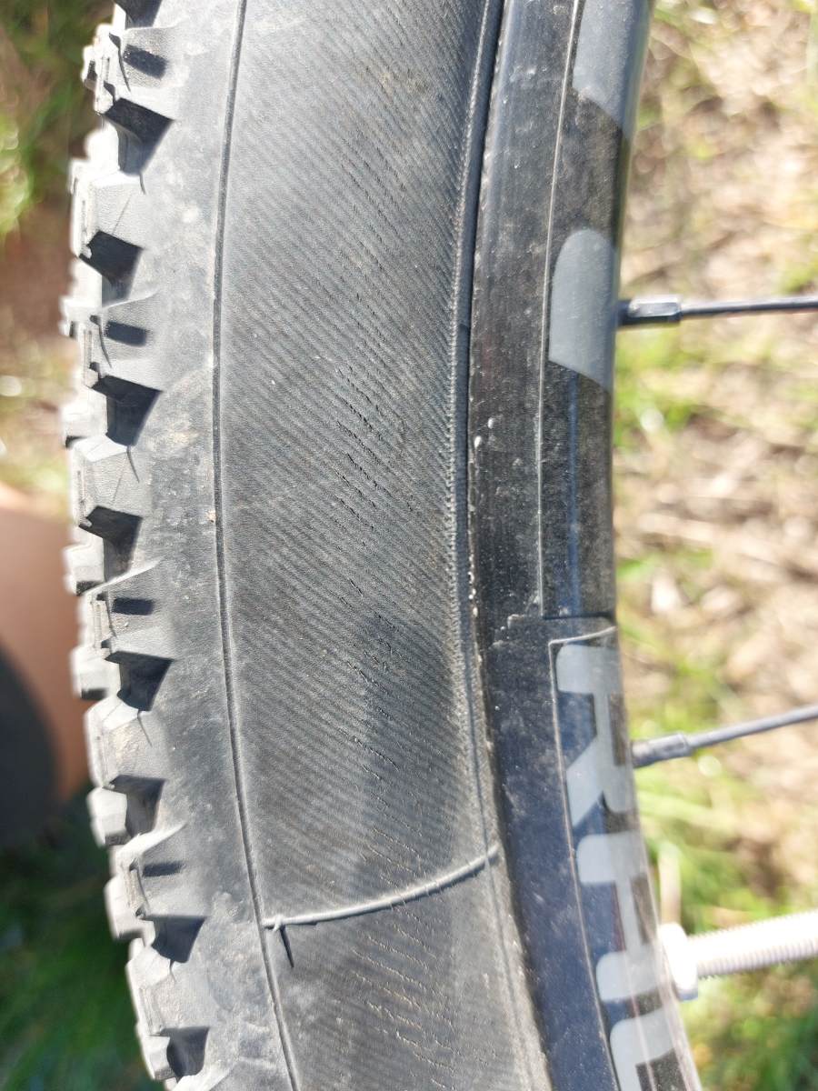

DiMoonn Napisano 14 Kwietnia 2023 Autor Napisano 14 Kwietnia 2023 Pierwsze foto – Barzo. Klocki wyglądają na ostre i zachowane. Ale widać jakieś szpary z boku. Nie cieknie z nich mleczko. Ale czy to oznaka zużycia? Drugie foto – Maxxis Ikon. Całkowicie chyba w porządku.
TheJW Napisano 14 Kwietnia 2023 Napisano 14 Kwietnia 2023 Obydwie jak nówki. Vittoria ma to do siebie, że z czasem oplot jest coraz bardziej widoczny na bocznych ściankach.

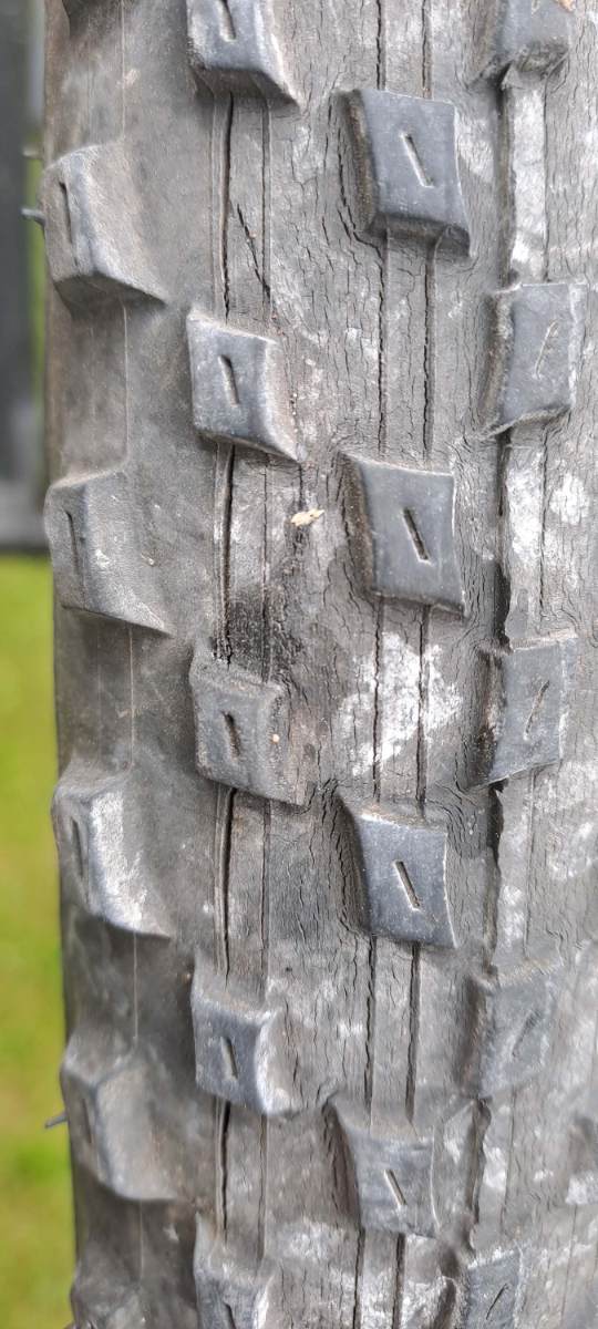

DiMoonn Napisano 25 Maja 2023 Autor Napisano 25 Maja 2023 Za miesiąc od momentu publikacji foto stan Vittoria Barzo drastycznie się pogorszył się. Górna warstwa gumy jest cała popękana. Ciśnienie nie trzyma. Chyba mleczko przez szczeliny puszcza. Złożyłem reklamację przez sklep. Zobaczymy jaka będzie reakcja producenta. Na stronie Vittoria jest napisane że gwarancja wynosi 24 miesiące i może być zrealizowana wyłącznie przez dealera. Nie ma opcji reklamowania bezpośrednio u producenta. Trochę mi szkoda, klocki są prawie całe, opona na piaskach zachowuję się bardzo stabilnie… Jestem zniesmaczony. Przebieg od 09.2021 – około 3000-3500, może bliżej 4000.
DiMoonn Napisano 30 Maja 2023 Autor Napisano 30 Maja 2023 Dziś założyłem na przód Maxxis Ikon 120tpi EXO 3C 29 x 2.35 zamiast uszkodzonej Vittoria Barzo 2.2 Maxxis jest znacznie cichszy. Na piasku jest odczuwalnie stabilniejszy. Barzo też nie była zła, też bym polecił do leśnych ścieżek, gdyby nie to rozwarstwienie i pękanie gumy. Nie znalazłem w sieci narzekań na jakość Barzo, być może mi akurat trafił się jakiś uwalony egzemplarz. Z tyłu mam taki sam Maxxis, z tym że 2.2. Wizualnie różnica w szerokości jest bardzo mała, może to kwestia ułożenia.
DiMoonn Napisano 31 Maja 2023 Autor Napisano 31 Maja 2023 Dziś od sprzedawcy dostałem info że Vittoria uznała reklamację i wymieni mi oponę na nową. Pod warunkiem że wyślę im mój wadliwy egzemplarz. Chcą go zbadać. Cóż, bravo! Przed wysyłką jeszcze raz obejrzałem oponę: górna warstwa po stronie jezdnej jest pokryta długimi liniami pięknieć wzdłuż opony (między klockami) oraz pokryta drobnymi ale głębokimi pęknięciami chaotycznie. Boki opony z innej gumy też są popękane. Nie mam pojęcia dla czego tak się stało. Opona nie była narażona na direct sunlight albo jakiś czynnik chemiczny. Zresztą tylna Maxxis jest w normalnym stanie.
JackFrost Napisano 1 Czerwca 2023 Napisano 1 Czerwca 2023 Mam u siebie kombinacje Mezcal+Bardzo, kupione w 2020 i nie ma żadnych pęknięć. Dokupiłem teraz na tył Agarro w wersji ebikowej bo była tańsza i zobaczymy czy będą podobne objawy. Prawdopodobnie w tym roku jeszcze dojeżdżę Mezcal i wymiana nastąpi dopiero w 2024. Na fotkach ta wada wygląda jakby mieszanka była wadliwa i guma po prostu sparciała że starości.
DiMoonn Napisano 1 Czerwca 2023 Autor Napisano 1 Czerwca 2023 Nie wiem, czy guma jest stara. Próbowałem znaleźć datę produkcji ale mi się nie udało. Zakup był w 09.2021. Czyli opona była użytkowana niecałe 2 lata i ok. 3500 km. Degradacja nastąpiła w ciągu miesiąca, bo pierwsze foto w tym wątku są z połowy kwietnia i opona wygląda bardzo dobrze. Nie było w tym okresie żadnych ekstremalnych temperatur, rower nie był wystawiony na słońce. Nie zmieniałem mleczka. Zalane było w grudniu (chyba) mleczko Muc-off. Więc powód tak drastycznych zmian nie jest mi znany. Zresztą chyba Vittoria się zainteresowała tym przypadkiem, bo sprzedawca powiedział że wyślę oponę dalej po tym jak otrzyma ją ode mnie. Tak jak pisałem w tym wątku nie udało mi znaleźć w sieci wzmianek o wadliwości Barzo. Miałem pecha po prostu. Właściwości jezdne Barzo nadal oceniam bardzo wysoko.
JackFrost Napisano 1 Czerwca 2023 Napisano 1 Czerwca 2023 Efekt jakby guma była stara natomiast tak krótki okres może sugerować, że coś mogło pójść nie tak z mieszanką w fabryce więc pewnie będą mocno się tematem interesować.

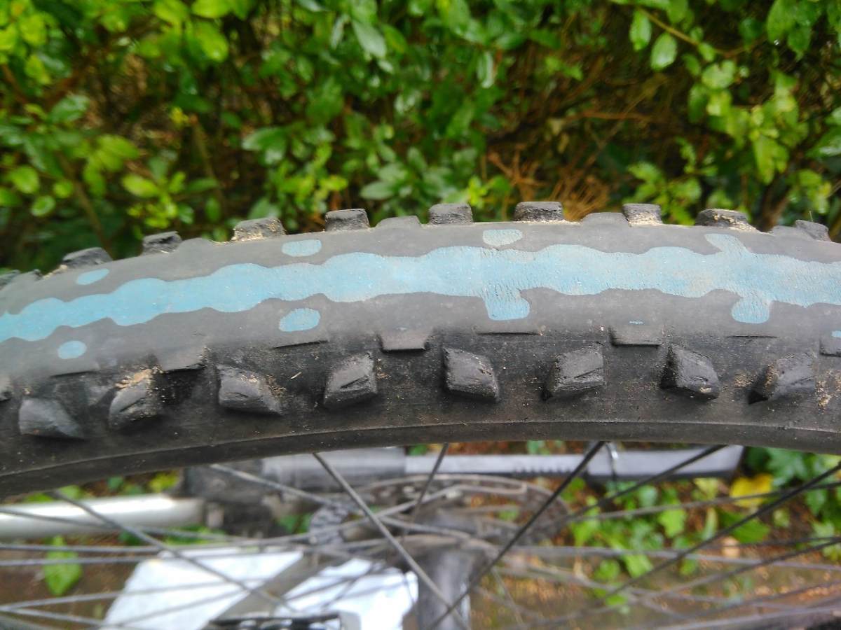

bastard83 Napisano 16 Sierpnia 2023 Napisano 16 Sierpnia 2023 Czy ta opona (Vittoria Mezcal) nadaje się do reklamacji? Rower nowy, zakupiony w styczniu.
Rafał87 Napisano 16 Sierpnia 2023 Napisano 16 Sierpnia 2023 a co tu chcesz reklamować? Bo wygląda okej.
TheJW Napisano 16 Sierpnia 2023 Napisano 16 Sierpnia 2023 Opona dla mnie też jak nowa. W czym rzecz, bo chyba nie widzę? Czy chodzi o to delikatne przetarcie na boku?
bastard83 Napisano 17 Sierpnia 2023 Napisano 17 Sierpnia 2023 Może się czepiam, ale widzę z boku pęknięcia.
TheJW Napisano 17 Sierpnia 2023 Napisano 17 Sierpnia 2023 Widzisz oplot wychodzący spod mikroskopijnej grubości, łatwej do starcia warstwy gumy. Nic się nie dzieje, to całkowicie normalne.
bastard83 Napisano 17 Sierpnia 2023 Napisano 17 Sierpnia 2023 Czyli jeździć, obserwować. Dzięki za wyjaśnienie.
Mod Team bogus Napisano 17 Sierpnia 2023 Mod Team Napisano 17 Sierpnia 2023 Każdy Mezcal tak ma po pewnym czasie. Podobnie jak inne Vittorie. Uwidacznia się oplot na bocznych ściankach.
