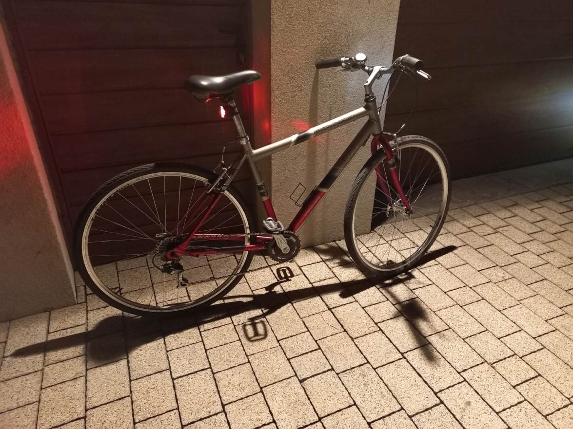

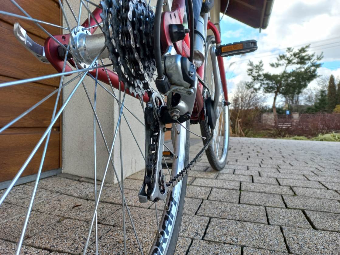

girek Napisano 10 Marca 2023 Autor Napisano 10 Marca 2023 Żeby zakończyć temat - zamontowałem taki wynalazek https://allegro.pl/oferta/korba-kor19-1-rzedowa-alu-miranda-alfa-38t-s-c-s-10755905884?snapshot=MjAyMy0wMy0wMVQwODo1NjoxNC42ODk5OTVaO2J1eWVyOzg3OTNjMTM0NzM4ZGFiMjA0MGQ5MDZmMGFjOTQwZmZmYTA1MjQ3OTQ1ZGY2NmI0MDFjZGNmMzIzYzU2ODEzYWU%3D Zębatka 38T, montowana na suport 118 bo taki był zalecany. Z tyłu lekko używana kaseta 8 rzędowa 11-32 przy czym używam 7 biegów (11-28) bo mam starą 7biegową przerzutkę, której nie wymieniałem. I do tego lekko używany łańcuch (jakieś 400km). Dzisiaj wieczorem robiłem test tak z pół godziny po asfaltach różnych u mnie na wsi i wygląda na to, że nic nie spada ani z dużej ani z małej zębatki. Jeżeli coś się zmieni na gorsze to napiszę. Pomijając kłopoty z ustawieniem starej i zajechanej przerzutki to jeździ się naprawdę fajnie a zakres przełożeń mimo, że mały pokrywa 99% moich potrzeb do jazdy wokół komina.
Adam55 Napisano 10 Marca 2023 Napisano 10 Marca 2023 W razie W, gdybyś jednak stwierdził że potrzebujesz coś dodatkowo na podjazdy to, możesz zablokować przerzutkę od 32 w dół. A ta korba to żywcem wygląda jak Nexus shimano.

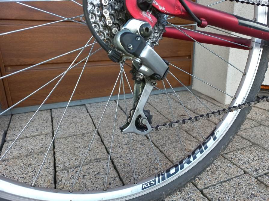

girek Napisano 10 Marca 2023 Autor Napisano 10 Marca 2023 @Adam55 niestety ta stara przerzutka ma za mały zakres i obsługuje 32 na milimetry (łańcuch ledwo mieści się między kółeczkiem a kasetą) i bałbym się tak jeździć
Adam55 Napisano 11 Marca 2023 Napisano 11 Marca 2023 Jak masz śrubę B wkręconą na max to możesz spróbować wymienić ja na 2 mm dłuższą i wtedy sprawdzić. Jaką tam masz tą przerzutkę?
girek Napisano 19 Marca 2023 Autor Napisano 19 Marca 2023 @Adam55 to jest rower, który ma 19 lat , ta przerzutka jest naprawdę prosta i stara i moim zdaniem nie ma śruby B. Poza tym o dziwo tak fajnie udało się to wyregulować że żal mi ruszać. Zeszłą sobotę zrobiłem rundę ok. 90 km po północnych okolicach Bielska (lekkie pagórki) i dało radę chociaż ta jedna przerzutka na pewno by się przydała. No ale to ma być rower głównie do jeżdżenia koło komina więc na razie jest OK

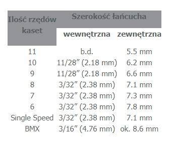

Adam55 Napisano 27 Marca 2023 Napisano 27 Marca 2023 Wewnętrzna szerokość ogniw łańcucha – wyróżniamy tutaj wartości 3/16" (napęd jednorzędowy), 3/32" (napęd 1,5,6, 7 i 8-rzędowy Według tego łańcuch 5,6,7,8 Rz jest też lancuchem 1rz. I jest typowy jedno rzędowy 3/16" który nie podejdzie do 5,6,7,9. Tak samo łańcuch 9rz będzie działał bardzo dobrze nas 8rz ale 8rz na kasecie 9rz może mieć ciasno.
itr Napisano 27 Marca 2023 Napisano 27 Marca 2023 Łańcuch 7, 8 nie mieści się na klasycznych korbach czy zębatkach 1x ( jak w Wigry)…
Adam55 Napisano 27 Marca 2023 Napisano 27 Marca 2023 Czyli taki klasyczny napęd z Wigry ma szersze zęby niż reszta? Ale. Chyba te obecne napędy 1rz to będą już chodzić na łańcuchu 8rz. No może oprócz jakiś bmx.
mgry Napisano 27 Marca 2023 Napisano 27 Marca 2023 @itr czy ostre koło to łańcuch 1/8 cala? Wg opisu korby nexus ze strony shimano: kompatybilny łańcuch|1/2 cali x 1/8 cali (CN-NX10) oraz Kompatybilny łańcuch|HG 8-rzędowy (1/2 cali x 3/32 cali)X (CN-HG71) Teraz to już nie wiem jak poznać czy dana korba będzie pasować do łańcucha HG. Szukam pojedynczej 46 zębów.
itr Napisano 27 Marca 2023 Napisano 27 Marca 2023 Trzeba tak jak sam zauważyłeś sprawdzać specyfikację, są zębatki z grubymi i nieco węższymi zębami… węższa przyjmuje więcej rodzajów łańcuchów. Po prostu nie kupuj jakiegoś nieopisanego wynalazku. Do swoich rowerów wybieram łańcuchy i zębatki wąskie, nie lubię tych klasycznych 1rz…nawet na torze wolałem cichą 9 . Sprinterzy o nogach jak arbuzy pewnie porwali by ją małym palcem od stopy 😊 Dobry łańcuch dla nich kosztował chyba z 300-400 zł
Adam55 Napisano 27 Marca 2023 Napisano 27 Marca 2023 Takie coś znalazlem Wychodzi na to że taki zab do bmx może mieć ok 3.5-4 mm szerokości. Zab do zębatek od 6-10 Rz będzie miał niecałe 2 mm szerokości. Więc w sumie korba jaka masz nie wpływa na łańcuch. To zależy od kasety bo tam będzie coraz ciaśniej i szerokość łańcucha się zmienia. 11 rzedowy tez ma dalej 2.18 w środku. Dopiero przy 12 Rz chyba się w środku szerokość zmniejsza.
