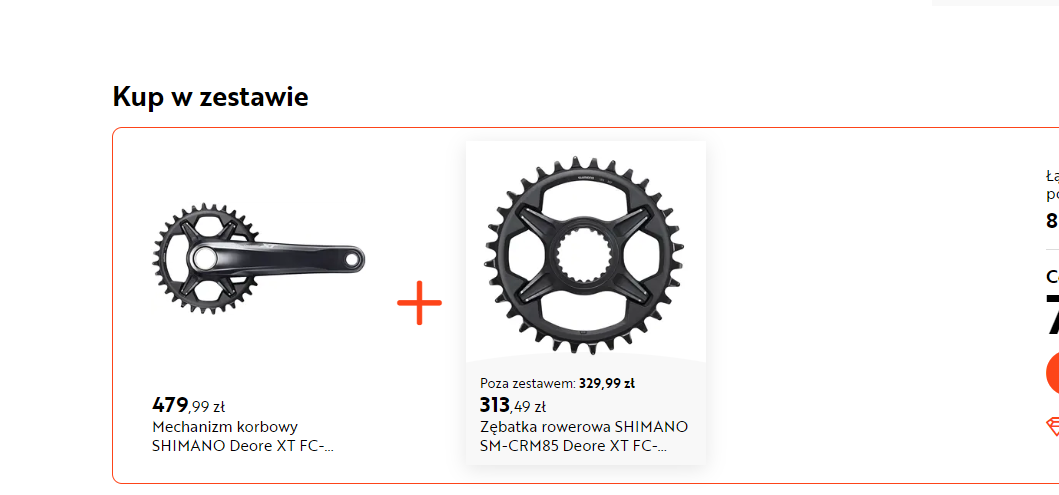

Mod Team sznib Napisano 20 Lutego 2023 Mod Team Napisano 20 Lutego 2023 10 minut temu, Chleje24na7 napisał: @sznib miałem na myśli slx m7100 za 350 vs XT za 480. Tylko jak porównywać to modele z tymi samymi technologiami. SLX za 350zł to wersja z bezpośrednim mocowaniem zębatki i w komplecie brak owej zębatki: https://www.centrumrowerowe.pl/mechanizm-korbowy-shimano-slx-fc-m7100-1-pd20155/ Odpowiednik XT kosztuje 5 stówek: https://www.centrumrowerowe.pl/mechanizm-korbowy-shimano-deore-xt-fc-m8130-pd20654/ a ta XT za 480 to pewnie chodziło Ci o model z tradycyjnym mocowaniem zębatek: https://www.centrumrowerowe.pl/mechanizm-korbowy-shimano-deore-xt-fc-m8100-1-pd20215/
Chleje24na7 Napisano 20 Lutego 2023 Autor Napisano 20 Lutego 2023 to ta korba ma pająk M8100? Sugerowałem się tą aukcją gdzie jest taka zębatka do kompletu
Mod Team sznib Napisano 20 Lutego 2023 Mod Team Napisano 20 Lutego 2023 No rzeczywiście, zmyliło mnie to główne zdjęcie. Ale i tak masz SLXa komplet z zębatką 511zł, XT 793zł. Róznica spora.
