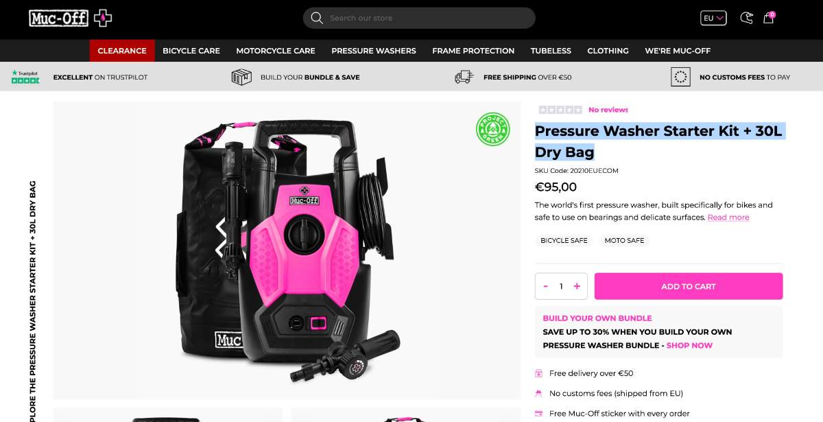

DiMoonn Napisano 12 Lutego 2023 Napisano 12 Lutego 2023 Internetowy sklep MUc-Off ma obniżkę na Pressure Washer Starter Kit + 30L Dry Bag – €95 wraz z kosztami wysyłki. Czy miał ktoś z was styczność z tym urządzeniem? Jak oceniacie? Nie jestem związany z żadnym producentem albo sklepem, i post nie jest próbą reklamy. Przyznam się że kupiłem myjkę w ciemno. Nie wiem czy mogę umieścić link, więc dam zrzut.
TheJW Napisano 12 Lutego 2023 Napisano 12 Lutego 2023 Myjka jak myjka. Widziałem ją już w trzech różnych kolorach z trzema różnymi logo na obudowie. 50% ceny to nazwa marki na obudowie. Jakby była akumulatorowa, to w tej cenie fajna propozycja, ale zwykłą sieciową jak ta można kupić taniej.
DiMoonn Napisano 12 Lutego 2023 Autor Napisano 12 Lutego 2023 @TheJW szukałem niedrogiej sieciowej, ale widziałem tylko dosyć drogie Karchera, taka z dodatkiem bike to chyba około 900 zł. Możesz podać jakieś szczegóły?
Mihau_ Napisano 12 Lutego 2023 Napisano 12 Lutego 2023 Cytat taka z dodatkiem bike to chyba około 900 zł A czym się technicznie różni myjka "bike" od "zwykłej". Patrz na dane techniczne a nie na bełkot zredagowany przez dział marketingu. Jak wejdziesz do byle jakiego sklepu z narzędziami/budowlanego to nawet najtańsza myjka w ofercie będzie miała lepsze parametry niż ten muc-off a będzie o połowę tańsza https://www.leroymerlin.pl/porzadki-w-ogrodzie/myjki-i-akcesoria/myjki-cisnieniowe/myjka-cisnieniowa-nac-pwe140-ln-1400-w-110bar,p587634,l90.html
DiMoonn Napisano 12 Lutego 2023 Autor Napisano 12 Lutego 2023 @Mihau_ ja naoglądałem się na YT masę filmów o niebezpieczeństwie dla łożysk i innych części mycia roweru zwykła myjką ciśnieniową. Szukałem więc „bike safe” myjki. Może i nie słusznie, ale nie potrafię na podstawie cyfr ciśnienia i przepływu wody wywnioskować, czy dana myjka pasuję do mycia roweru. I chyba kształt i właściwości strumienia wody też mają znaczenie. Mam kilka rzeczy od Muc-Off, nie kosztowały mi więcej niż bym kupił to samo od innych brandów (oczywiście to, co rowerowe, kolarskie kosztuje dużo niezależnie od marki). Mam pozytywne wrażenia. I wzornictwo mi podoba się. Chyba jestem gadżeciarzem .
Eathan Napisano 12 Lutego 2023 Napisano 12 Lutego 2023 @DiMoonn chcesz bike safe? No to proszę https://www.leroymerlin.pl/uprawa-i-ochrona-roslin/srodki-ochrony-roslin-opryskiwacze/opryskiwacze-i-akcesoria/rozpylacz-spryskiwacz-spustowy-5l,p640741,l401.html A zaoszczędzone środki wydaj na browar. Nie musisz dziękować Co do cyfr... Dużo barów = źle dla łożysk. Mało barów = lepiej dla łożysk.
Mihau_ Napisano 12 Lutego 2023 Napisano 12 Lutego 2023 Cytat ja naoglądałem się na YT masę filmów o niebezpieczeństwie dla łożysk i innych części mycia roweru zwykła myjką ciśnieniową. Szukałem więc „bike safe” myjki. Już bez jaj, a czym jest niby ta myjka od muc-offa jeśli nie zwykłą myjką? Zwykła myjka tylko słaba i droga. Masz tam ciśnienie robocze 70 bar a w tej którą podlinkowałem 80. Czy to różnica, gdzie jedna "uszkodzi rower" a inna nie? Niebezpieczeństwo dla roweru to skutek głupoty użytkownika a nie myjki. Nikt cię nie zmusza do kierowania strumienia wody prosto w łożysko z niewielkiej odległości. Zawsze zostaje
DiMoonn Napisano 12 Lutego 2023 Autor Napisano 12 Lutego 2023 No jest jeszcze kwestia dyszy, kształtu strumieni wody. Ale przyznaje, że mogła by być ta Leroy'a. Z opisu wygląda na jak najbardziej pasującą. No cóż, zapłaciłem frycowe. Nie pierwszy raz i nie ostatni. Ale, w pocieszeniu, będę miał ładne logo, dobrą torbę. Mam nadzieję że jakość też nie najgorszą.
