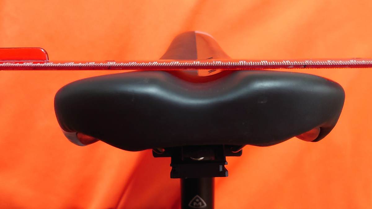

spidelli Napisano 11 Lutego 2023 Napisano 11 Lutego 2023 Cześć, mam w gravelu siodełko producenta (Marin). Problemem jest, że jest... za miękkie. Na takie 2-3 godziny jazdy jest na tyle wygodne, że nie potrzebuję pieluchy. Jednak na dłuższy dystans chyba pielucha byłaby wskazana. Wymieniłem w zeszłym roku spodenki na nowe, dopasowane, żaden rocket science, po prostu jakiś droższy model z Deca. W zeszłym roku kilka dni na sakwach i nie dość, że zdarzało się drętwienie, to i pierwszy raz pojawiły się jakieś otarcia. Uważam, że po prostu wyściółka z siodełka wraz z wyściółką spodenek tworzą razem tak grubą warstwę, że jednocześnie dobrze amortyzują kości kulszowe, a jednocześnie jest tego za dużo, przez co jest "wpychane" w miękkie tkanki i powoduje ucisk, objawiający się drętwieniem. Do tej pory, na innym rowerze miałem jakieś siodełko z Deca, nawet 100 zł za nie nie dałem, ale było twarde i dobrze współpracowało ze spodenkami z wkładką. Stąd wniosek, że potrzebuję po prostu twardego siodełka. Przy okazji zastanawiam się nad modelem z otworem. Moje siodełko obecne ma wymiary 140 na 280 mm i ma zaokrąglone, tj. opadające brzegi. Zrobiłem najbardziej profesjonalny pomiar przy użyciu tektury falistej i wyszło mi mniej więcej coś takiego: Proszę o pomoc w interpretacji. Wg mnie rozstaw kości (mierząc od centralnych punktów) to jakieś 100 mm. dodając do tego 20 mm wygląda, że powinienem szukać siodełka o szerokości ok. 120 mm - jeśli miałoby być płaskie. Z drugiej strony, to siodełko, mimo swojej szerokości - może jest za wąskie, biorąc pod uwagę, że dość szybko boki zaczynają opadać i te 100 mm wypada już "na zboczu", jednocześnie środek siodełka "idzie ku górze" i ugniata mi tkanki miękkie. Być może w moim obecnym siodełku problemem jest przede wszystkim kształt, a nie szerokość? Druga sprawa - może polecicie mi jakieś konkretne siodełko? Budżet do 400 zł, bo w zasadzie ten sam problem mam na dwóch rowerach

pecio Napisano 11 Lutego 2023 Napisano 11 Lutego 2023 Dokładnie pozycję na rowerze trzeba ustawić. Nieraz lekkie przesuniecie do przodu siedzenia i opuszczenia symboliczne nosa może zdziałać cuda. Ale tak patrząc na foto twojego siedzenia to dla mnie nie teges. Tak dla porównania "platformy " daje foto. Moja jest płaska kontra twoja "parabola". Ja w pewnym momencie kupowałem siedzenia pręty owijałem taśmą i dawaj w trasę. Po drodze korygowałem położenie i dalej kilometry. Jeżeli z tego nic nie wychodziło pakowałem i odsyłałem w ramach 14 -dniowego zwrotu.

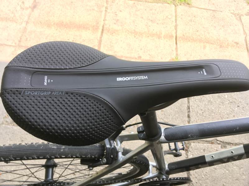

spidelli Napisano 12 Lutego 2023 Autor Napisano 12 Lutego 2023 Dacie wiarę, że to oto siodełko, jak mnie pamięć nie myli, 89 zł w Deca - było po prostu lepsze niż siodła Marina?
itr Napisano 12 Lutego 2023 Napisano 12 Lutego 2023 Francuski z Ciebie piesek i zamiast słowa "Apud" masz na końcu pleców comfort sportgrip area, paryscy proktolodzy doceniają!!! co zrobić ... kupić jeszcze raz... siodło wygląda jak głowa anorektycznej czarnej osy... robi wrażenie ( kup od razu trzy) szukałem w Azji ale chyba efemeryda nie ma już ale tutaj jest ostatnia sztuka: https://www.decathlon.pl/p/siodlo-rowerowe-btwin-30-light/_/R-p-168776?mc=8487139
spidelli Napisano 12 Lutego 2023 Autor Napisano 12 Lutego 2023 Dziękuję Dobry Człowieku, też je oglądałem wcześniej Dobry pomysł z tym hurtowym zakupem Tak wkleiłem to zdjęcie, bo znalazłem. A refleksja jest taka, że tu człowiek kombinuje, siada na tekturę, zwołuje konsylium; a kiedyś - wszedł do sklepu, z 3 dostępnych siodełek po minutowym namyśle (który wzmagał czujność ochrony) wybierał coś co okazywało się strzałem w ... dziesiątkę To tak anegdotycznie, bo oczywiście muszę z tymi siodełkami porządek zrobić. Najgorzej jest teraz, na trenażerze. Na tym rolkowym nie umiem stójki zrobić, więc albo siedzę kręcąc, albo schodzę odpocząć. W realnej jeździe jest wiele okazji, żeby to i owo odpoczęło ale taka kumulacja jak wypad sakwiarski to jednak szkoda, żeby się o pędu rozbijał

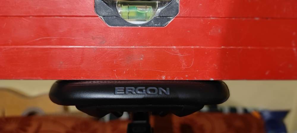

PawelW84 Napisano 15 Marca 2023 Napisano 15 Marca 2023 Czyli wyszło ci tak jak większości mężczyzn. Z tego co czytałem 145 to taki złoty środek który sprawdza się u 90%. Z mojej strony podpowiem żeby kombinować z nachyleniem siodła i nie zamykać się tu w granicach 0-0,5 stopnia bo to zależy od tego jak nisko mamy kierę względem siodła ( ja mam 11 cm i moje siodełka są nieco bardziej pochylone) Poza tym na obecnych siodełkach trochę trudno znaleźć płaską powierzchnię na której taki pomiar będzie rzetelny. Spec ma linię zrobioną do której podobno powinno dosunąć się płaską deseczkę i na tym położyć poziomnicę.
