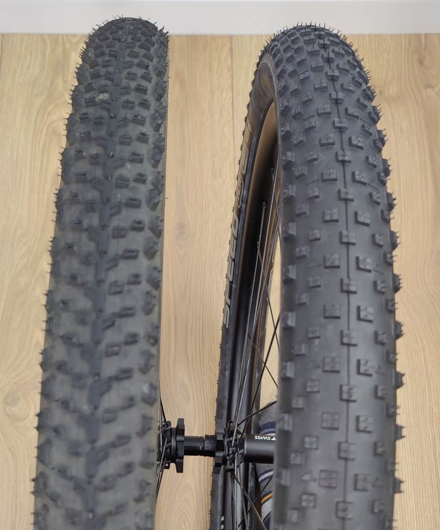

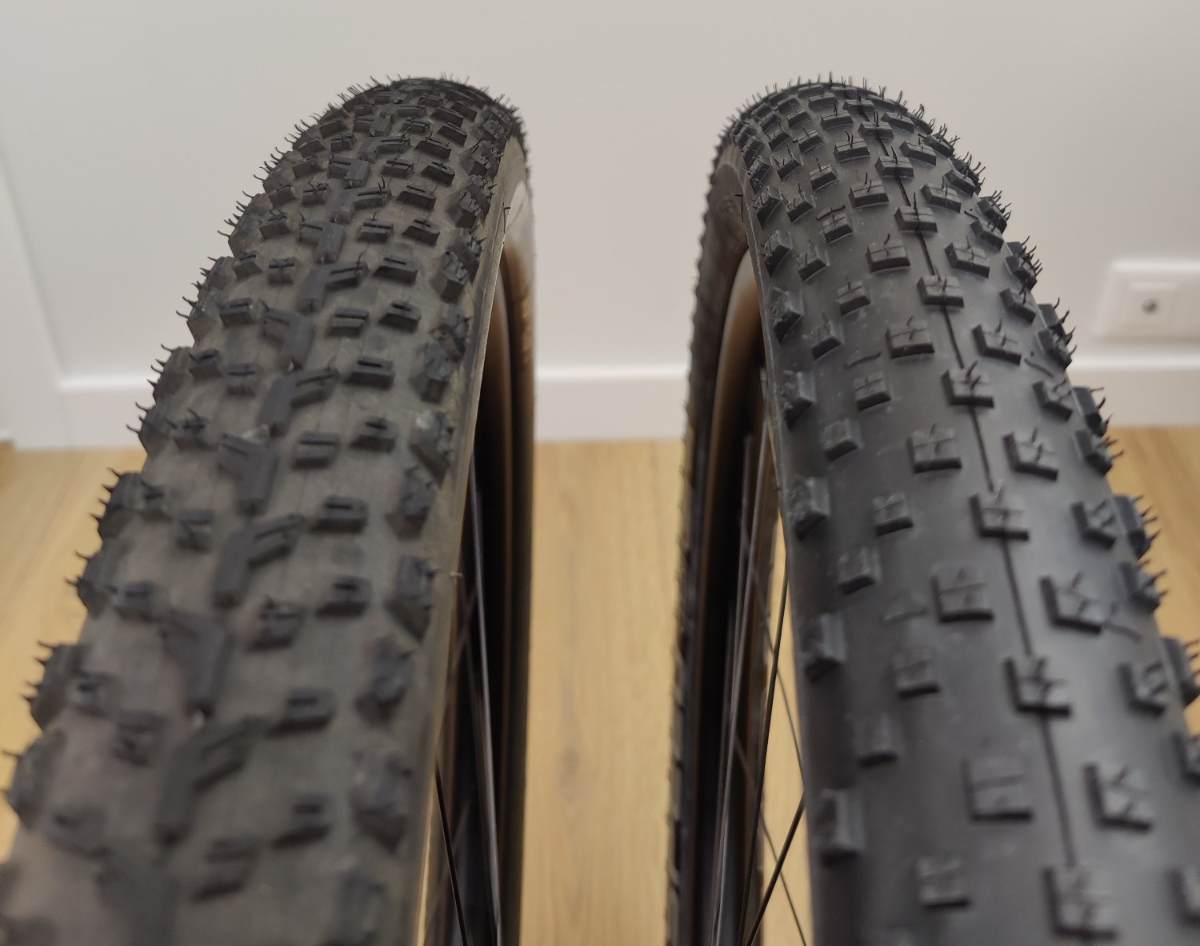

Mod Team bogus Napisano 7 Stycznia 2023 Mod Team Napisano 7 Stycznia 2023 Mały update. Jedna opona założona na obręcz. Obręcz 30 mm, szerokość opony przy ciśnieniu 1,5 bar wynosi 59,5 mm, czyli bez szału. Dla porównania zmierzyłem co prawda nieco rozjechanego już Mezcala na obręczy 26 mm przy ciśnieniu 1,5 bar i ma 58,5 mm. W związku z tym zastanawiam się czy nie pozostać przy sprawdzonym Mezcalu, ale na decyzję mam jeszcze kilka dni...

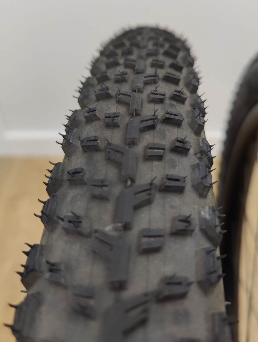

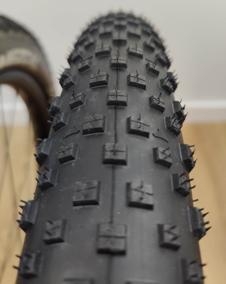

Mod Team bogus Napisano 8 Stycznia 2023 Mod Team Napisano 8 Stycznia 2023 Kolejny update. Po nocy Speed przy ciśnieniu 1,5 bar ma 60,5 mm, więc katalogowo. Założyłem dzisiaj Mezcala na drugie koło i uwaga... Mezcal ma przy ciśnieniu 1,5 bar na takiej samej obręczy 59,6 mm. Różnica żadna jeśli chodzi o szerokość. Za to różnicę widać w kształcie balona. Mezcal jest bardziej płaski, a w Speed ma zaokrąglony profil.
TheJW Napisano 8 Stycznia 2023 Napisano 8 Stycznia 2023 Niezła żarówa z tego WilczegoStada. Na plus, że nie zrobił się z niej balonik z gładkimi ściankami, tylko wygiął się cały bieżnik i klocki po bokach zostały. Na pewno dobrze wpłynie to na przyczepność w zakrętach.
