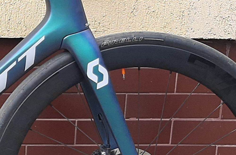

KNKS Napisano 27 Listopada 2022 Napisano 27 Listopada 2022 W dniu 25.11.2022 o 07:47, ChuChu napisał: Odporność na przebicia także nie wzrasta. Dziura po prostu zostanie zaklejona, chociaż nie mam pewności czy to działa aż tak dobrze przy ciśnieniu znacznie wyższym niż w MTB. Ogólnie nie widzę sensu posiadania Tubeless w rowerze szosowym. Felipe, pozwolę sobie odnieść się do powyższego stwierdzenia. Również byłem przeciwnikiem, czy raczej nie do końca rozumiałem sens TL w szosie. Wysokie ciśnienie, trudno dostępne opony itp. Jednak niedawno założyłem do swojego roweru, na próbę, dokładnie takie same koła jak posiadam, czyli 50mm stożek + Pireli P Zero Velo, tyle że z dopiskiem TLR. Proszę pana, inna jazda, inne wrażenia. Mimo niższego ciśnienia, 6bar zamiast 7bar, miałem wrażenie że toczy się zupełnie inaczej. Tak więc u mnie kolejne opony to TLR + mleko. Oczywiście dyskusyjna jest skuteczność uszczelniania przy wysokim ciśnieniu i małej objętości opony, zysk na wadze znikomy bo opony cięższe a 2x50ml mleka też swoje waży, a zapasowa dętkę też trzeba wrzucić do kieszonki ale... 🤩 Sorry za OT. Co do Tubolito to miałem 2 sztuki. Jedna pękła podczas stania w domu, wyglądało to jak pęknięcie wzdłuż zgrzewu, druga podczas jazdy. 2x nie do naprawy. Pieniądze wyrzucone w błoto, co nie zmienia faktu, że zysk na wadze, względem tradycyjnej dętki jest wyrażny i jak ktoś wierzy w te wszystkie masy wirujące, to wtedy ma to jakiś sens. Co do spadku ciśnienia, to był porównywalny z tradycyjną dętką. Znając Ciebie, będzie Cię drażnił pomarańczowy wentylek wystający z obręczy 😉
Gość Napisano 27 Listopada 2022 Napisano 27 Listopada 2022 Godzinę temu, radko10 napisał: @ChuChu Napisz do Schwalbe żeby zmienili nazwę produktu, bo jest to na pewno według niektórych klientów kłamstwo marketingowe i następnym razem kupią dętkę u konkurencji. Z czym Ty masz problem? Wiesz ile ważą wspomniane dętki typu Tubolito? Proszę abyś nie udzielał się więcej. Nie wnosisz kompletnie nic do tematu. Rady o sikaniu przed jazdą zostaw dla rodziny.
Gość Napisano 27 Listopada 2022 Napisano 27 Listopada 2022 Godzinę temu, KNKS napisał: Felipe, pozwolę sobie odnieść się do powyższego stwierdzenia. Również byłem przeciwnikiem, czy raczej nie do końca rozumiałem sens TL w szosie. Wysokie ciśnienie, trudno dostępne opony itp. Jednak niedawno założyłem do swojego roweru, na próbę, dokładnie takie same koła jak posiadam, czyli 50mm stożek + Pireli P Zero Velo, tyle że z dopiskiem TLR. Proszę pana, inna jazda, inne wrażenia. Mimo niższego ciśnienia, 6bar zamiast 7bar, miałem wrażenie że toczy się zupełnie inaczej. Tak więc u mnie kolejne opony to TLR + mleko. Oczywiście dyskusyjna jest skuteczność uszczelniania przy wysokim ciśnieniu i małej objętości opony, zysk na wadze znikomy bo opony cięższe a 2x50ml mleka też swoje waży, a zapasowa dętkę też trzeba wrzucić do kieszonki ale... 🤩 Sorry za OT. Co do Tubolito to miałem 2 sztuki. Jedna pękła podczas stania w domu, wyglądało to jak pęknięcie wzdłuż zgrzewu, druga podczas jazdy. 2x nie do naprawy. Pieniądze wyrzucone w błoto, co nie zmienia faktu, że zysk na wadze, względem tradycyjnej dętki jest wyrażny i jak ktoś wierzy w te wszystkie masy wirujące, to wtedy ma to jakiś sens. Co do spadku ciśnienia, to był porównywalny z tradycyjną dętką. Znając Ciebie, będzie Cię drażnił pomarańczowy wentylek wystający z obręczy 😉 Nadejdzie tak dzień, że zrobię Tubeless, ale jeszcze nie teraz. Z roku na rok coraz mniej się przejmuję niektórymi sprawami, więc pewnie i wizja mleka w końcu przejdzie Co do pomarańczowego Tubolito. Masz rację, wybrałbym żółte Pirelli
abdesign Napisano 27 Listopada 2022 Napisano 27 Listopada 2022 4 godziny temu, KNKS napisał: niedawno założyłem do swojego roweru, na próbę, dokładnie takie same koła jak posiadam, czyli 50mm stożek + Pireli P Zero Velo, tyle że z dopiskiem TLR. Proszę pana, inna jazda, inne wrażenia. Podzielam entuzjazm... ale to moim zdaniem w dużej mierze zasługa tej konkretnej gumy, ani corsy ani strady (nie wiem jak np. gp5k) takich odczuć nie dają. I podzielam zdanie o tubolito, nietrwałe są. Za to serio spróbujcie bezszwowego lateksu z dobrą oponą. Też się człowiek uśmiecha. A że trzeba ciśnienie kontrolować... no trzeba.
