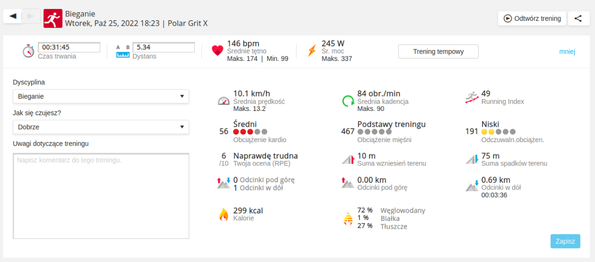

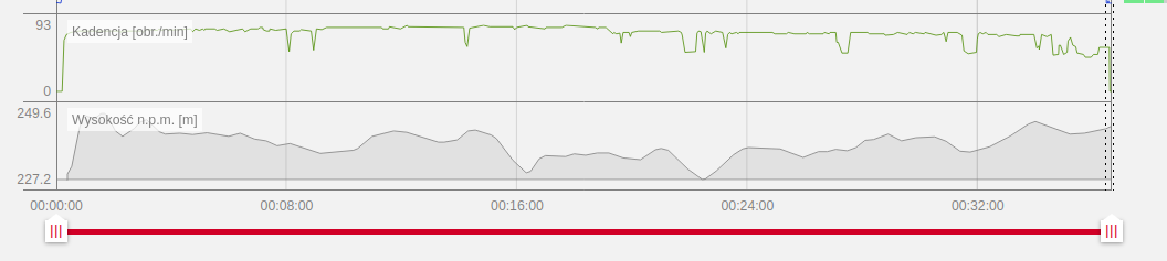

spidelli Napisano 25 Października 2022 Autor Napisano 25 Października 2022 Dziś przebiegłem nieco ponad 5 km - spod domu na OSiR, kilka kółek po bieżni i powrót. Barometr powrócił niestety do swojej "normy" - zacząłem od 255,9 m npm. a wróciłem po 31 minutach na 191 m npm. Dlaczego o tym piszę? Bo takie dane z treningu, jak poniżej, to generalnie bzdury: W tym wypadku mamy względnie poprawny pomiar tętna i dystans. Wzniesienia to już fantazje niesprawnego barometru. Cała taka sesja jest warta funt kłaków Pomyślcie, jak bardzo Wasz rzeczywisty trening odbiega od bajek w serwisie PolarFlow - po tygodniu albo po miesiącu, kiedy takie rozjazdy się nakładają. W dodatku zegarek wymyśla, że np. macie regres albo progres albo przeciążenie. W oparciu o tak precyzyjne pomiary, jakie tu demonstrowałem Generalnie nie chce mi się już pisać w tym wątku. Polar Grit X to dość droga zabawka. Mierzy dystans, tętno (chociaż rzadko bo rzadko ale zdarza się, że nie mierzy a zmyśla), barometr nie działa, a w serwisie PolarFlow produkowane są bajki dla naiwnych. Ten zegarek nie jest wart nawet połowy nominalnej wartości. Jeśli kupicie opaskę czy zegarek za 300 zł to pewnie też dostaniecie kupę bzdur z algorytmu. Ale przynajmniej sporo kasy zostanie Wam w kieszeni.

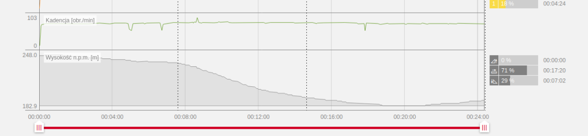

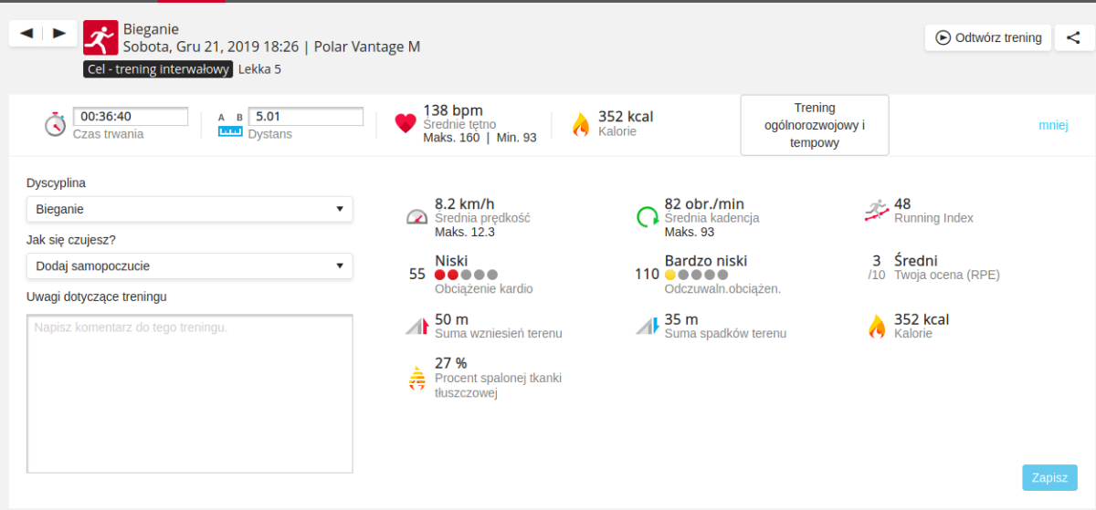

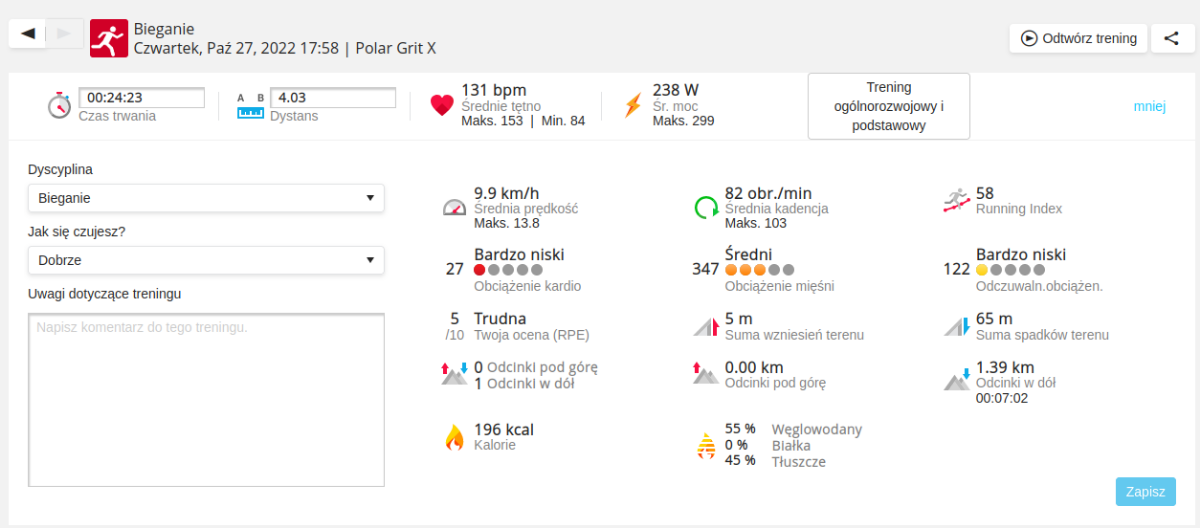

spidelli Napisano 27 Października 2022 Autor Napisano 27 Października 2022 Dziś raz jeszcze zajrzałem na geoportal. Zaczynam i kończę trening na 254 m. npm. Biegnę ok. 1 kilometra na OSiR, tam kilka kółek po tartanie i powrót tą samą drogą. Płyta boiska wokół której biegam to - wg geoportalu - 236 m npm. 18 metrów różnicy. Tymczasem dziś: Dla porównania - rok 2019, podstawowy model Polara - Vantage M (ten który nawet nie miał dźwięku, pomiar wysokości - z mapy, wg gps). Trasa oczywiście ta sama: Wykres nie jest idealny, w sumie w ogóle nie widać że większość biegałem po płaskim na bieżni ale przynajmniej z grubsza miejsce startu i zakończenia pokrywa się co do wysokości npm. A Vantage M był ponad dwukrotnie tańszy.... Przy okazji - niezły rozjazd na kaloriach między tymi dwoma aktywnościami Widocznie tak już jestem wybiegany, że z Grit X frunę.... Najgorsze jest to, o czym już pisałem - małe szanse na feedback do producenta. Problemy z formularza wpadają z automatu do krajowego przedstawiciela, który co najwyżej zaproponuje przywrócenie zegarka do ustawień fabrycznych, a w dalszej kolejności - serwis (w moim przypadku już pogwarancyjny więc odpłatny). Ewentualnie zapewnienie, że przekażą sugestie do producenta. Jedna, mała aktualizacja softu z autokalibracją na koniec sesji i problem by zniknął... Ale skoro sami tak ustawili system, że można sobie pisać do woli, to trudno. Za to też stawiam dużego minusa Polarowi. Jestem też pewien, że zniechęciłem skutecznie znajomego, który szukał następcy dla swojego Polara M 430. Teraz trenuje z Garminem

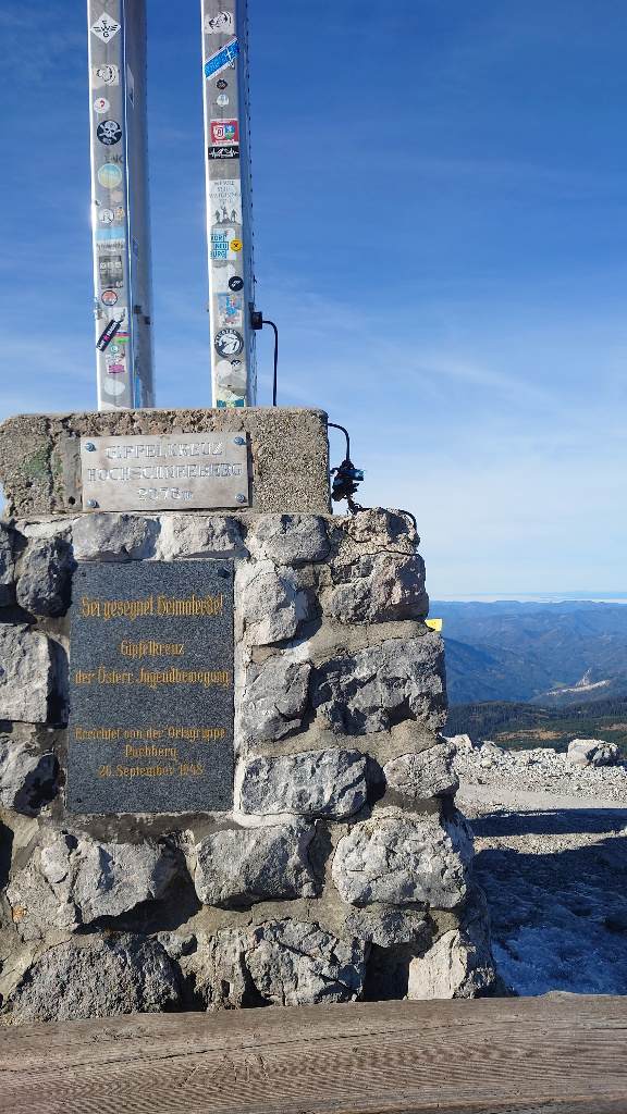

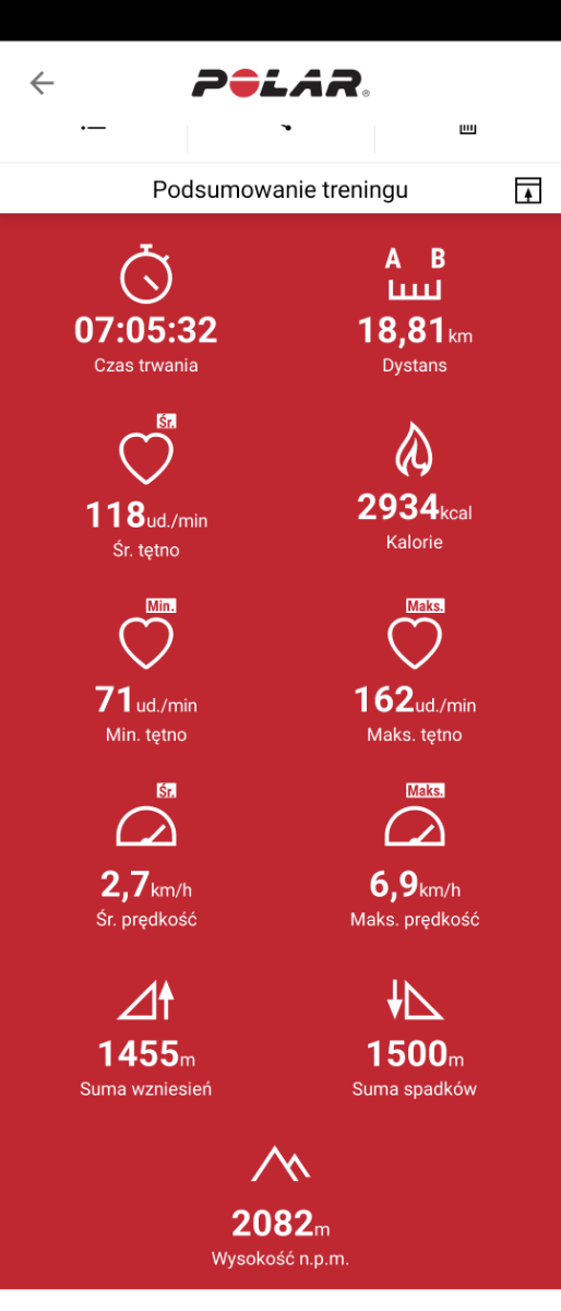

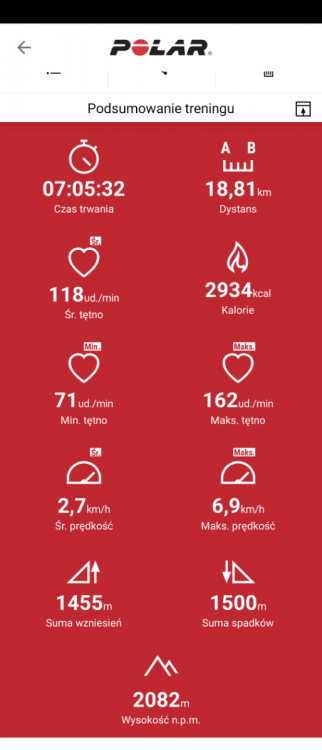

spidelli Napisano 30 Listopada 2022 Autor Napisano 30 Listopada 2022 Hej, dobiłem się do centrali Polara ale oni też niezmiennie radzą odesłać mi zegarek na weryfikację do serwisu. Jeśli ma to być odpłatna procedura to nie ma sensu, bo wymiana elektroniki to ok 500 zł a to przecież niezła zaliczka na nowy zegarek. Ale głównie chciałem napisać o czymś innym. Byłem ostatnio w górach. Wdrapałem się na szczyt, stanąłem przy kamieniu, na którym podana była wysokość - 2076 metrów, spojrzałem na zegarek - coś ok. 2080 metrów. Niewielka różnica, prawda? Skoro jednak znam swoją dokładną wysokość, a przede mną jeszcze więcej jak połowa wycieczki, to czemu nie skalibrować barometru ręcznie? To pewnie kilka kliknięć, raptem 4 metry. Niestety, jakiś geniusz wymyślił, że kalibracja przebiega od 0. Czyli od 0 do 2076 Chwilę to trwa....
KSikorski Napisano 30 Listopada 2022 Napisano 30 Listopada 2022 Cytat Skoro jednak znam swoją dokładną wysokość Nie ufałbym aż tak bardzo w dokładność oznaczeń na szlakach 😄
KSikorski Napisano 1 Grudnia 2022 Napisano 1 Grudnia 2022 No jest tabliczka, spoko. Niemniej to wcale nie znaczy że pomiar wysokości był robiony w miejscu, w którym później kamieniarz postawił tablicę.

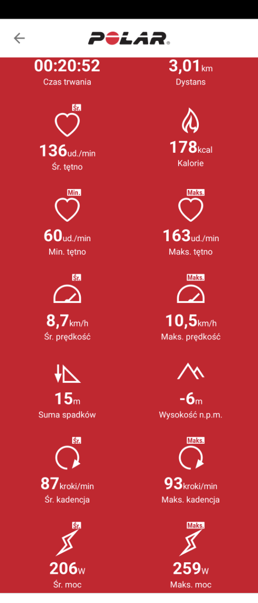

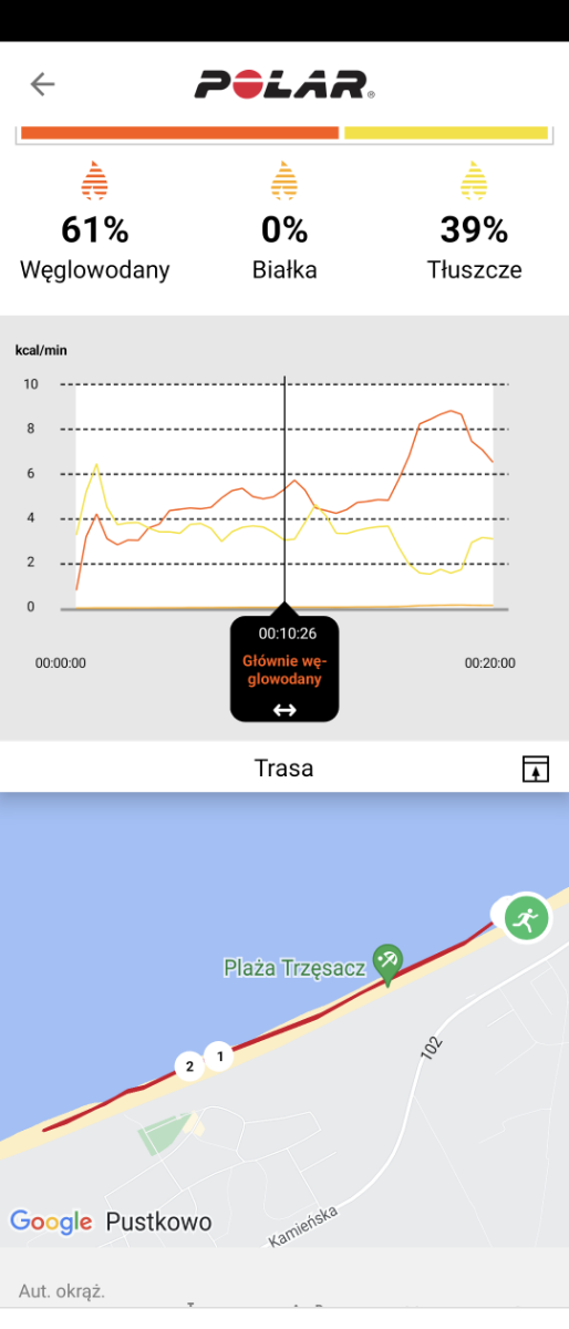

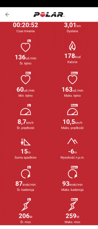

spidelli Napisano 1 Grudnia 2022 Autor Napisano 1 Grudnia 2022 Mimo to bardziej ufam tabliczce niż zegarkowi. Zobacz sam - rundka po plaży, na bosaka, tak że fale obmywały stopy: A tu ten światowej sławy barometr: Zbiegłem 15 metrów w dół, w tym 6 poniżej poziomu morza 🤣 Wracając do wysokości górskiego szczytu: Cytat Schneeberg – wybitny masyw w Północnych Alp Wapiennych, położony w odległości około 65 km w linii prostej na południowy zachód od Wiednia. Wysokość najwyższego wierzchołka (Klosterwappen) wynosi 2076 m n.p.m.

spidelli Napisano 5 Grudnia 2022 Autor Napisano 5 Grudnia 2022 Ale i tak coś nie kliknęło - finalnie aplikacja zaliczyła błędną wartość mimo mojej ręcznej korekty:
