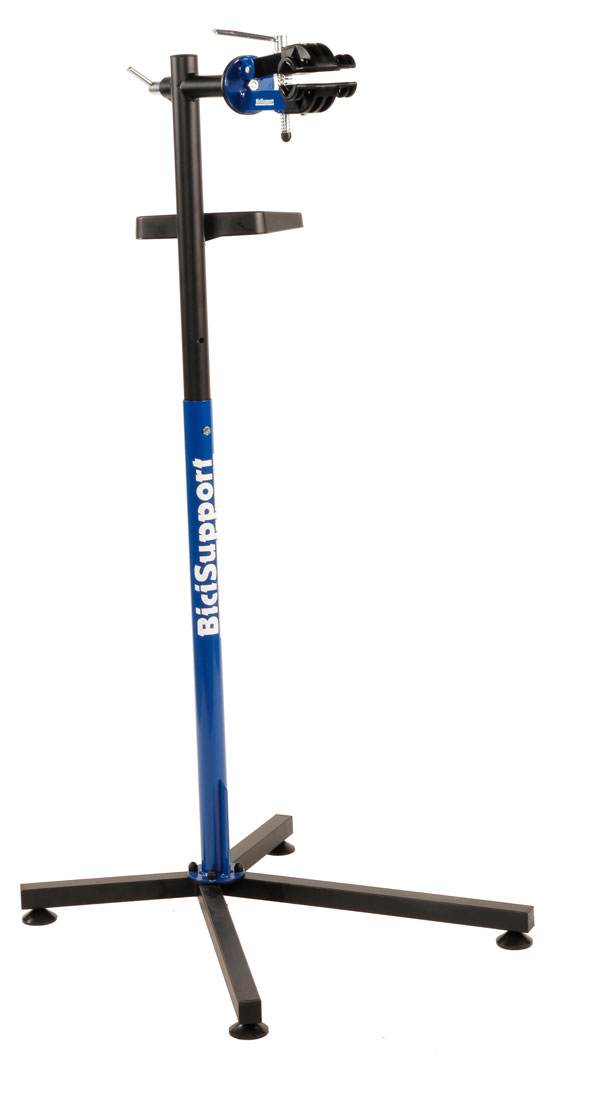

spidelli Napisano 13 Lutego 2023 Napisano 13 Lutego 2023 @tobo O Feedbacku mowa oczywiście? A zna ktoś http://www.bicisuport.it/index.cfm/MORSA-ORIENTABILE/?fuseaction=skdArticoli&id=357#prettyPhoto Jest kilka używek na Allegro... Podoba mi się prostota... Ale jak widać, diabeł tkwi w szczegółach...

spidelli Napisano 14 Lutego 2023 Napisano 14 Lutego 2023 Znalazłem chyba jedyny egzemplarz w kraju tego Bicisuport (nówka). Firma raczej znana poza Polską. Stojak prosty, dużo metalu, mało plastiku. Zamówiłem, z mikrorabatem wyszło 783 zł. Przesyłka gratis. Ten jest podobny:

spidelli Napisano 14 Lutego 2023 Napisano 14 Lutego 2023 To jakiś droższy model na kółkach ale konstrukcja podobna. Od 2:20 gość pokazuje gorące zbliżenia: https://m.youtube.com/watch?v=S0bVcPnuEWQ Jak stojak przyjdzie to wrzucę kilka fotek
