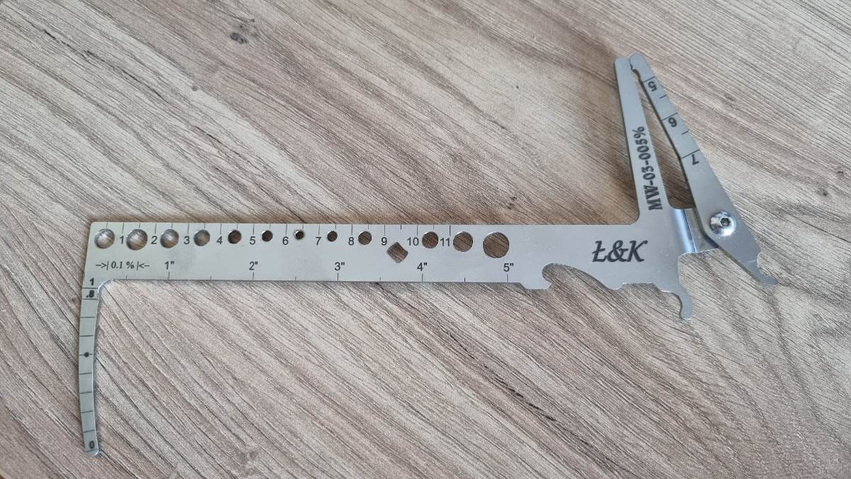

Przyszedł mi przymiar od Pana Bronisława.
Zacznę od metody zamawiania, u wielu z ludzi budziła ona kontrowersje. Sam wychodzę z założenia, że jak komuś coś nie odpowiada to nie musi tego robić. Aczkolwiek też uważam, że opcja zamówienia przez internet byłaby dobra. W moim przypadku to zasada "nie po to 5 lat studiowałem informatykę aby teraz z ludźmi pracować".
Pan Bronisław miły, starszy Pan (sądząc po głosie), zapalony rowerzysta. Dodatkowo bardzo rozmowny.
Wysyłka jest do wyboru listem poleconym ekonomicznym lub priorytetowym, w moim przypadku mam usługę list polecony do skrzynki i działa to w sumie jak paczkomat. Nie spieszyło mi się, a więc i było tanio. Poczta jak zawsze się popisała - tydzień oczekiwania na przesyłkę.
Co do samego przymiaru, na nowym łańcuchu pokazuje zużycie ok. 0.08%, unior pokazywał ok. 0.28% - 0.3%.
Grubość przymiaru - 2mm, grubość starej suwmiarki z PRLu - 3mm. Widać, że przymiar jest zrobiony z pasją. Jeśli chodzi o cenę to moim zdaniem jest adekwatna, nie jest ani za wysoka, ani za niska.
Jedyny minus, wynikający z konstrukcji to brak zapamiętania pomiaru.
Ogólnie - polecam, cena/jakość jest tutaj rewelacyjna.

Uzupełnię jeszcze wypowiedź, nowy łańcuch testowałem za pomocą suwmiarki i wyszło zużycie 0%. Tutaj po prostu dopatrywałbym się błędu pomiarowego / rozdzielczości pomiaru.
Test na drugim łańcuchu, nie określę przebiegu bo nie wiem:
- najtańszy przymiar, 0.75 wchodzi, 1.0 nie chce. Wygląda to na coś 0.75-0.8%
- przymiar Pana Bronisława 0.4%
Przymiar jest gruby, ale pasuje bez problemu do łańcucha kasety 12 rzędowej.

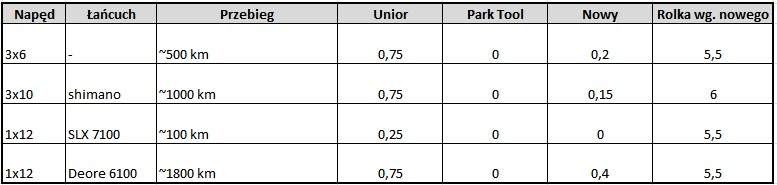

Zamówiłem kolejny przymiar i porównałem z odczytami z innych przymiarów. Akurat posiadam na stanie:
  • Park Tool CC-4
  • Unior 1643/4,
Na stanie mam 3 rowery z różnymi napędami oraz jeszcze jakiś zużyty łańcuch z napędu 12s. Zmierzyłem też łańcuchy 6 i 10s, ale sens tego jest raczej średni. Zrobiłem to z ciekawości.
  • Unior - tutaj na dzień dobry nowy łańcuch ma 0,25. Producent zaleca wymianę dla 12s przy 0,5 jak dobrze pamiętam.

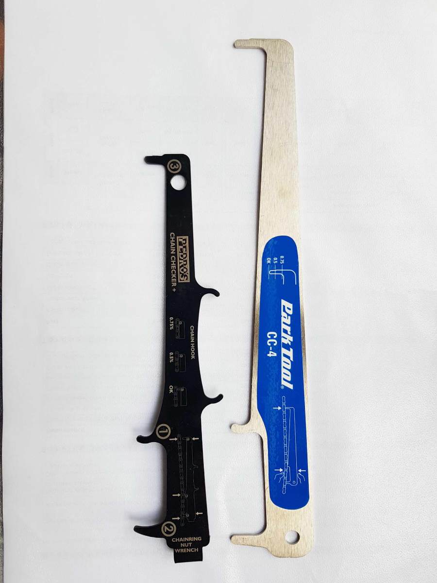

  • Park Tool - tutaj zaskoczenie. Przymiar nie wpadał na żadnym z łańcuchów. Ma taką lekko zaokrągloną końcówkę i tylko na niej się zawieszał. Przymiar pokazuje wartości 0,5 i 0,75 więc zakładam, że wszystkie łańcuchy miały mniej niż 0,5. Dokładna wartość nie jest tutaj możliwa do uzyskania.
  • Przymiar p. Bronisława- tutaj pomiary są bardzo zróżnicowane i oddają przebieg łańcucha. Dodatkowo w ostatniej kolumnie zmierzyłem zużycie rolek (ten przymiar ma taki element, który pozwala na sprawdzanie tego elementu).
Poza wynikami dodam, że przymiar p. Bronisława jest wygodniejszy w użyciu od Park Toola. Jednak odczyt z Uniora jest praktyczniejszy, bo można pobrać miarę, wyjąc przymiar i odczytać. Przy przymiarze p. Bronisława człowiek nie brudzi łapek. No i wreszcie przymiar p. Bronisława jest solidniejszy od przymiaru Park Tool. Blacha jest zauważalnie grubsza. Najważniejsze jednak jest to, że przymiar jest najdokładniejszy z tych, które mam.

@cervandesorientujesz się jak interpretować ten odczyt z przymiaru do rolki. W instrukcji nie ma o tym słowa. Robiłeś jakieś porównanie z innymi przymiarami?
Mała aktualizacja. Wpadł do pomiaru nowy (zero km przebiegu) rower z łańcuchem Shimano 10s.
  • Unior 1643/4 - 0,5,
  • ParkTool CC-4 - 0,
  • Przymiar p. Bronisława - można przyjąć 0 z małym haczykiem. Kawałek 0 znika z widoku.
  • +1 pomógł 1
