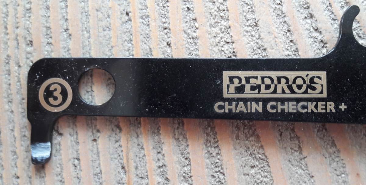

acid1234 Napisano 3 Sierpnia 2022 Autor Napisano 3 Sierpnia 2022 https://allegro.pl/oferta/miernik-lancucha-pedros-checker-1-12-przymiar-11999837479 Ten przymiar Pedros jest dobry? Bo Parktool jest za 170zł to abstrakcja Cena 90zł za kawałek blaszki spora Jest lezyne jeszcze https://allegro.pl/oferta/przymiar-lancucha-lezyne-chain-gauge-1-12-miernik-12351504093?reco_id=bae92c39-1378-11ed-bc7b-2a6c1a01a18f&sid=041047f9c36843e364ecb91b45c568a2755aa386fe7e14ee7421a14291fbf951 Ale on rozpycha rolki i dodaje błąd pomiarowy? DOKUMOSA podałeś dwa przykłady przymiarów. Czy możesz podać pozostałe? Chyba wybiorę Pedrosa bo Parktool jest abstrakcyjne drogi.
Dokumosa Napisano 4 Sierpnia 2022 Napisano 4 Sierpnia 2022 Jest na forum wątek dot. przyrządu z polskiej manufaktury - rozsądna kasa i więlsza rozdzielczość pomiaru. Wspomniany powyżej lezyne to właściwie brelok-otwieracz do piwa. Nic więcej.

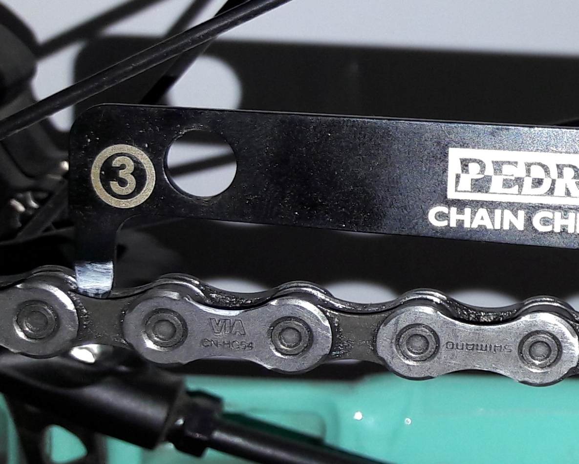

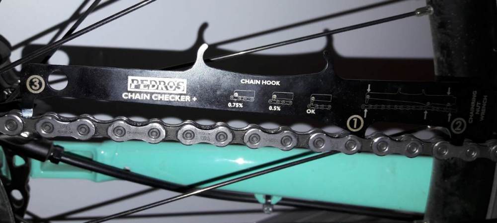

acid1234 Napisano 6 Sierpnia 2022 Autor Napisano 6 Sierpnia 2022 Pamiar po 1000km Shimano hg-54. Łańcuch wygląda na dobry. Pomiar wykonuje według instrukcji. Najpierw unoszę palcem łańcuch i wkładam zaczep 1. Następnie wkładam zaczep 2 dociskając od góry i następnie dociskając ląncuch od dołu do góry pomiędzy 1 i 2. Ostatni krok przyķładam zaczep 3 - pomiarowy. Jak widać wchodzi przed białą linię namalowana dla zobrazowania jak głęboko.
