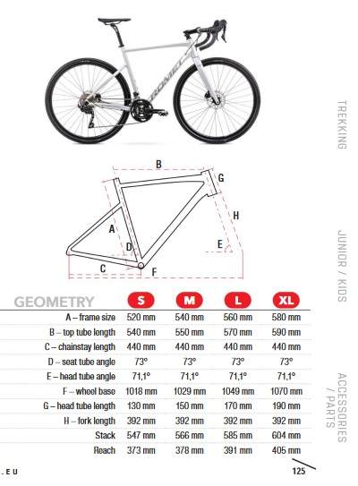

Fafor Napisano 21 Lipca 2022 Autor Napisano 21 Lipca 2022 Dziękuję wszystkim za rady. Dużo się dowiedziałem. Ten romet aspre wygląda ciekawie tylko problemy z dostępnością. Mam 178 CM i wygląda na to, że powiniennem mieć ramę 54. Romet jest tylko dostępny w 56 na ten moment. To duża różnica będzie dla mnie? Co z tym rowerem merida? Wydaje się być podobny do rometa. Polecacie? Tam rama L ma 53 ale producent twierdzi, że na 177cm powinna być rama 51. Są jeszcze jakieś inne firmy z podobnym osprzętem warte rekomendacji?
soks Napisano 21 Lipca 2022 Napisano 21 Lipca 2022 zmierz nogi - przekrok. Sprawdź stack, reach (czy nie będzie kierownica za daleko) Ogólnie jeśli jesteś na granicy, to zwykle mniejsza ramą = lepsza zwrotność, większą lepsza stabilność. Zależy czego szukasz.
Fafor Napisano 25 Lipca 2022 Autor Napisano 25 Lipca 2022 178 CM. Nogi 78-80CM (78 - w miare na luzie, 80 ze zgniecionymi jajami :D) Który pomiar będzie prawidłowy? Nie mogę znaleźć nigdzie rysunku ramy aspre 2. Jak moje wymiary mają się do rozmiarówki? : )
Fafor Napisano 25 Lipca 2022 Autor Napisano 25 Lipca 2022 Podobno muszę pomnożyć te średnie 79 przez 0,66 (gravel) i wychodzi, że jestem karłem? Rower S z ramą 52cm? Na pewno ?

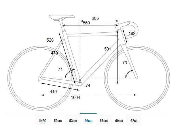

Mihau_ Napisano 25 Lipca 2022 Napisano 25 Lipca 2022 Nic nie musisz mnożyć ani dzielić, jakieś pierdoły rodem z lat 80-tych gdzie każda rama miała identyczną geometrię i tylko naklejkami się różniły. Przy tym wzroście i przekroku przy ramie szosowej/gravelowej potrzebujesz czegoś z rurą poziomą (efektywną długością rury poziomej) w okolicach 54 cm (powiedzmy 535-550) a jak taki rozmiar będzie się nazywał u danego producenta to już kwestia indywidualna, w aspre 2 2022 będzie to S
Fafor Napisano 25 Lipca 2022 Autor Napisano 25 Lipca 2022 Czy ja dobrze rozumiem? Rama o której mówisz to rama B - 540mm, a to co sobie sam wyliczyłem długośc ramy A to 520mm i się zgadza idealnie? Rozmiar S?
Mihau_ Napisano 25 Lipca 2022 Napisano 25 Lipca 2022 Rozmiarem roweru szosowego/gravela/cx jest efektywna długość rury poziomej, to nad nią masz tułów, który jest kluczowy. To jej długości nie jesteś w stanie "regulować". Jeśli chcesz kupić Rometa Aspre 2 to idealnym dla ciebie rozmiarem będzie S z długością poziomej 540mm To co sobie "wyliczyłeś" nie ma żadnego znaczenia. Zresztą jakie może mieć znaczenie długość rury podsiodłowej kiedy wysunięciem sztycy zmieniasz ją w kilka sekund Dla przykładu inny rower z podsiodłową 520, trochę się różni. Kupiłbyś go tylko dlatego, że ma rurę 520 a cała reszta jest za duża? Tak jak pisałem wcześniej. Te wszystkie kalkulatory i przeliczniki miały rację bytu kiedy każdy rower szosowy miał identyczną długość rury podsiodłowej i poziomej a nie w 2022r gdzie każdy producent projektuje sprzęt inaczej
