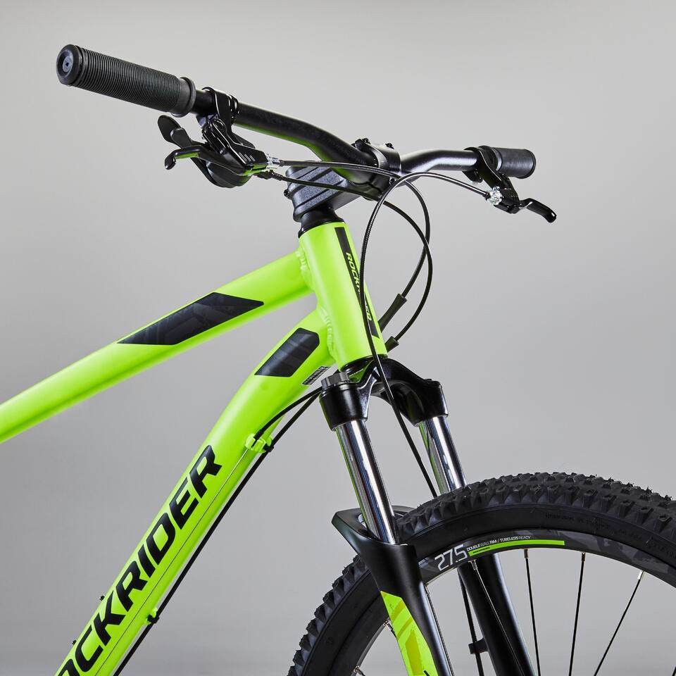

teotym Napisano 25 Czerwca 2022 Napisano 25 Czerwca 2022 Witam świeżo po wymianie swojej pierwszej w swoim 44-letnim życiu dętki - kij wpadł między koło i widelec i wyłamał wentyl - dętka do wymiany 😵 Ale do rzeczy: ponieważ mam absurdalnie szeroką kierownicę w rowerze, przez co muszę ręce trzymać na boki, zamiast przed sobą, chcę obciąć po 2 cm z każdej strony. Kierownica jest taka: Rura kierownicy: Rockrider SPORT, materiał: aluminium, szerokość: 720 mm. Czy piłka z linku da sobie radę z taką aluminiową kierownicą? https://www.leroymerlin.pl/narzedzia-reczne/szczypce-pily-nozyce/pily-i-brzeszczoty/pila-do-metalu-300-mm,p611255,l1529.html Na co powinienem zwrócić szczególną uwagę przy cięciu, jakie są najczęstsze problemy?
