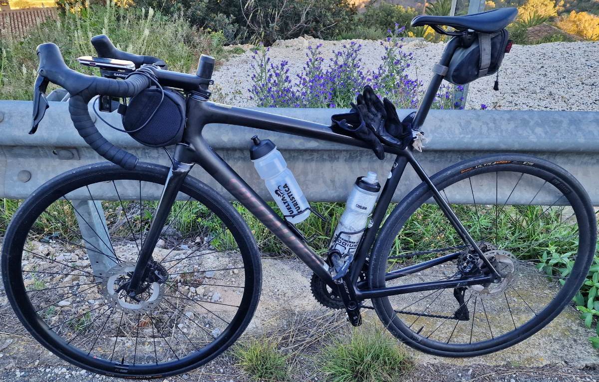

Ale to prawda. Ja też mam enduranca i tez prowadzi sie jak wanna. Jedynie co to mam blat 53 i jakotako idzie się tym rozpedzic. Ale skręcanie to już albo na kolano trzeba schodzić, albo głowę na bok wystawiać.

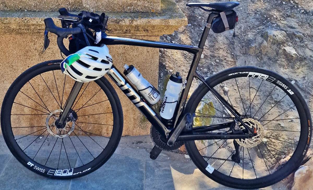

Triban 5 2012 v Author CA66 2013 na 10-kowej Ultegrze :)
Chyba, że?  :D Geometria Authora jest bardzo stara, pamiętająca jeszcze XXw, jednak do ścigania i zjeżdżania jak dla mnie idealos :)
Edytowane przez kaido2

Chyba jeszcze nie wrzucałem zdjęć rowerów, jakimi jeździłem w Hiszpanii.
Na BMC super się jechało, tylko co chwilę łapałem kapcie. Pierwszego na poboczu krajówki, a dwa kolejne na Coll de Rates 2.1.
Na Specu bolał kręgosłup i rower był mniej stabilny, ale nie złapałem żadnego kapcia.
Oba rowery miały opony Continental Ultra Sport drutowe. Może w BMC były mocniej zużyte.
