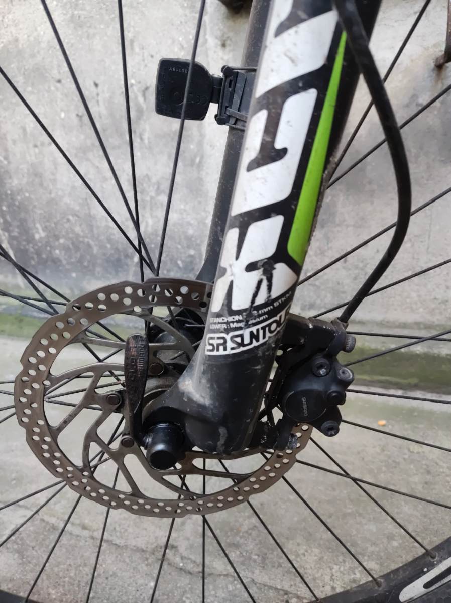

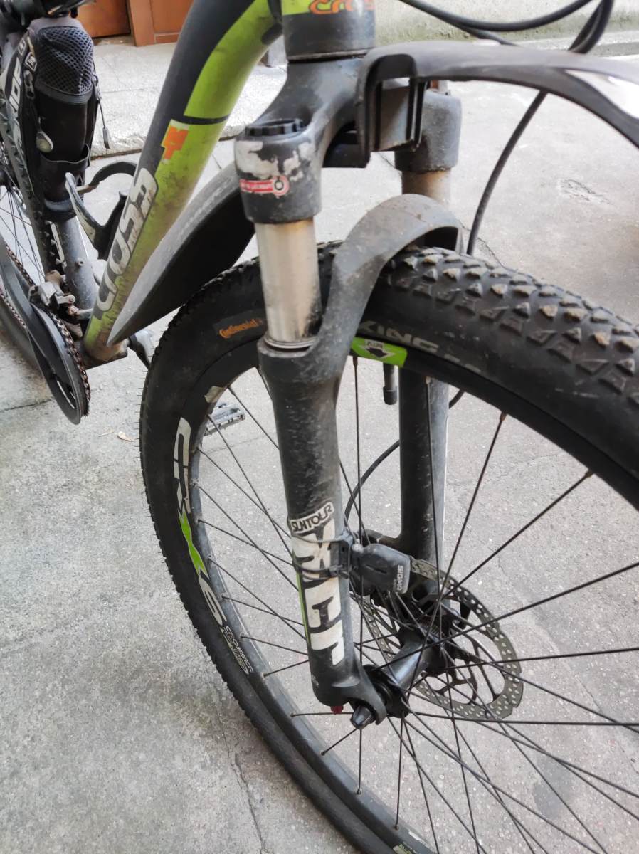

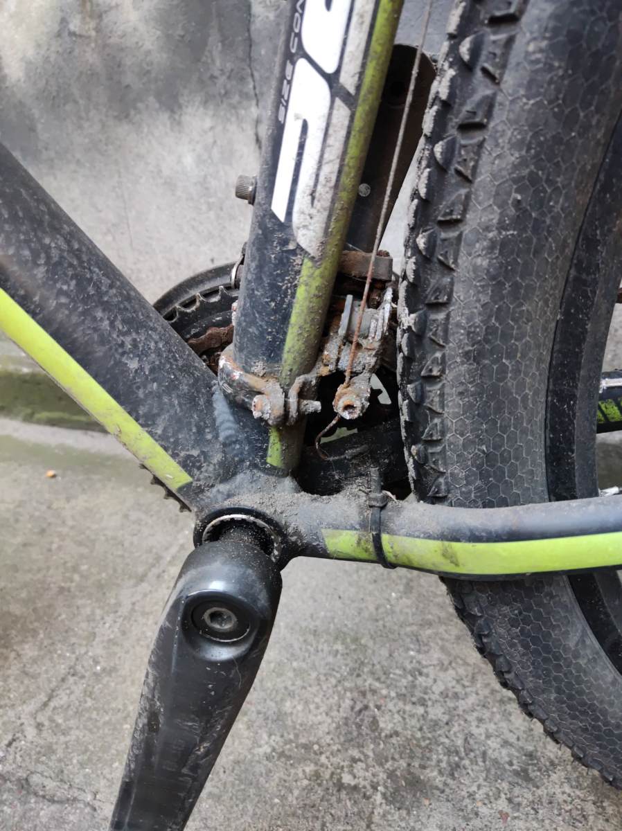

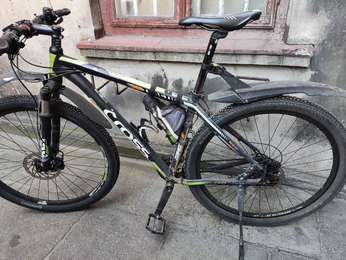

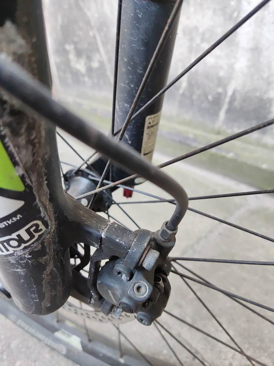

Gość Napisano 14 Marca 2022 Napisano 14 Marca 2022 Najpierw to Ty go umyj. Jeżeli piasty kół nie wydają dziwnych dźwięków, to po co wymieniać? Zrób serwis. No chyba że wolisz kupić nowe, takie same. Według mnie coś nie tak jest z amortyzatorem. XCR powinien mieć 100mm skoku, a ten nie wygląda żeby tyle miał. Przewód przedniego hamulca po złej stronie widelca. Kiedyś jazda tak jak masz teraz, skończy się tragicznie.

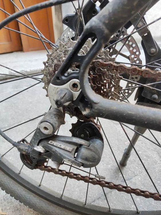

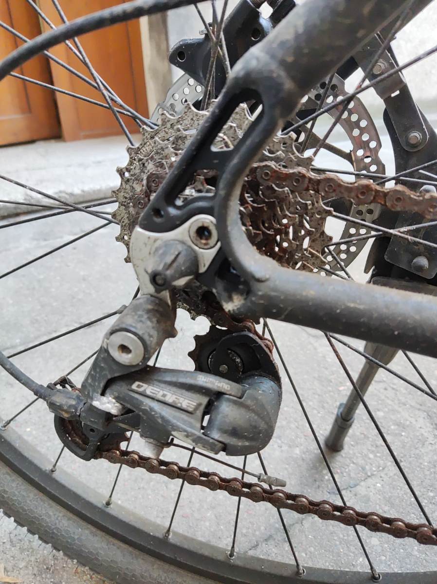

MikeSkywalker Napisano 14 Marca 2022 Napisano 14 Marca 2022 1 godzinę temu, Kamilos88 napisał: wiec po prostu chce miec wszystkie czesci ktore sa odpowiedzialne za napedzanie rower nowe i tyle nie wiem po co debata czy mi to potrzebne czy moze wytrzyma jeszcze troche? Tylko że to tak prosto nie wygląda - w tak zaniedbanym rowerze do wymiany masz na 100% linki, pancerze, trzeba też zrobić tzw. duży przegląd i wszystko sprawdzić, wszędzie zajrzeć, przesmarować itd. Sam duży przegląd to 200 zł. Przerzutki pewnie po umyciu są do odratowania, choć dostały w kość od soli i wody. Piasty - trzeba tam zajrzeć, może są do odratowania. Zębatki do korby, kaseta, łańcuch, pancerze, linki to jakieś 450 złotych. Zostaje Ci 300 zł - i wystarczy to na najtańsze, gorsze niż masz teraz koła. A gdzie reszta - która pewnie wyjdzie w trakcie? O zapadniętym amortyzatorze nawet nie wspominam. Umyj ten rower dokładnie i oddaj na duży przegląd - wtedy się dowiesz co jest do wymiany. Po co wymieniać części które są jeszcze okej, jak i tak budżetu Ci braknie na doprowadzenie tego roweru do stanu używalności?
Wojcio Napisano 14 Marca 2022 Napisano 14 Marca 2022 +1 Mike - też uważam - mycie, przegląd i wymiana tego, co trzeba - suport czy piasty jak miały smar i nie stały pod wodą powinny być OK. Szprychy i obręcze? Po co. Podobnie tarcze. I jeszcze olej w hamulcach pewnie warto zmienić i może klocki jak by zatłuszczone były.
Gość Napisano 14 Marca 2022 Napisano 14 Marca 2022 Godzinę temu, grzesiowu napisał: Dobrze że to nie jest pies albo krowa bo być może miałbyś już na głowie Towarzystwo Opieki nad Zwierzętami ... Dlatego właśnie warto napisać bezsensownego posta. Ewentualnie można poklepać autora po ramieniu, a potem wskazać części których zmiana nic nie da. Takie pudrowanie trupa, żeby ładnie się świecił. Rower do pełnego serwisu tak jak wyżej. Oprócz typowych rzeczy eksploatacyjnych, trzeba się zająć widelcem i patrząc na stan roweru, pewnie piastami. Patrząc na ogólny stan, to pewnie dojdzie serwis sterów i hamulców. Jak bardzo chcesz, to możesz sobie kupić nowe koła, kto Ci zabroni. Tylko Ci ci po nowych kołach, jak cała reszta jest w gorszym stanie.

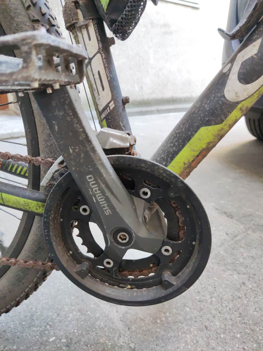

wojtasin Napisano 15 Marca 2022 Napisano 15 Marca 2022 Było już mówione, ale powtórzę - wyczyść go Na pewno do wymiany masz napęd - przy opcji ekonomicznej musisz wydać jakąś 100 na tarcze do korby, ze 120-150 na kasetę i łańcuch i z 50 na przednią przerzutkę. Do tego linki, pancerze, serwis hamulców i nowy widelec, bo w tym nie ma ma tłumika, a lewa dolna goleń wygląd ana skorodowaną - jak może być tanio i ciężko, to na allegro są rst blaze - raczej podłe, ale nowe i w okolicach 300. Reszta wygląda OK, ale warto żeby to sprawdził organoleptycznie fachowiec.

dovectra Napisano 15 Marca 2022 Napisano 15 Marca 2022 W dniu 14.03.2022 o 00:23, Kamilos88 napisał: tarcze hamulcowe Czy ten rower jakoś słabo hamuje? I pytam po raz wtóry ile masz wzrostu? bo rower maławy się wydaje. Tak jak koledzy zauważyli/ najpierw inspekcja co do wymiany i po podliczeniu kosztów zobaczysz ile z tego tysiaka zostanie i w co jest sens się pakować. Ale ja osobiście wstawił bym najtańszego powietrznego amorka, np. Raidona.

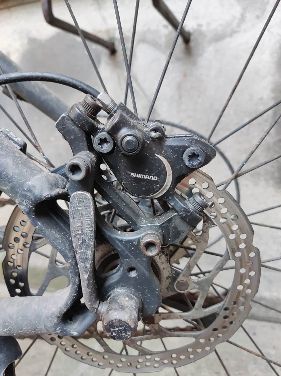

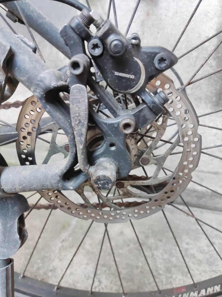

Kamilos88 Napisano 15 Marca 2022 Autor Napisano 15 Marca 2022 Wzrostu mam 187cm a rower ma rame jezeli dobrze pamietam 19" mam problemy z hamulcem tylnym ale generalnie obie tarcze sie nadaja do wymiany a klocki hamulcowe kupilem nowe juz.
JWO Napisano 16 Marca 2022 Napisano 16 Marca 2022 Cytat ale generalnie obie tarcze sie nadaja do wymiany Po czym wnosisz? Mierzyłeś grubość (powinny być > 1.5mm)? Krzywe są?
Kamilos88 Napisano 16 Marca 2022 Autor Napisano 16 Marca 2022 Piszcza nowe hamulce mimo ze tarcze byly odtluszczone. Przetarly sie bo kiedys za dlugo jeezdzilem hamujac juz tylko blacha (chodzi o klocek hamulcowy ktory zjechal sie do zera)
