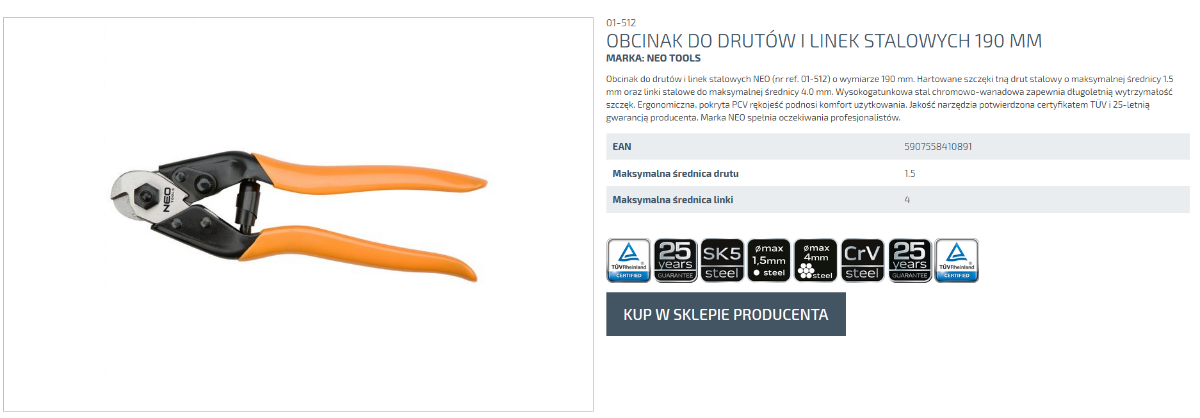

Gość Napisano 24 Lutego 2022 Napisano 24 Lutego 2022 Mi się kiedyś udało. Natomiast bardzo duża szansa że się nasiłujesz, a na koniec linka i tak się rozwali. Musisz mieć takie jak wyżej. Ja kupiłem swoje za 50 zł w Castoramie. To samo co BikeHand i podobne twory rowerowe.

Mod Team sznib Napisano 25 Lutego 2022 Autor Mod Team Napisano 25 Lutego 2022 Ja do tej pory używałem obcęg do linek i w większości przypadków udawało się przeciąć i to bez uszkodzenia linki, ale trzeba było włożyć sporo siły i nie zawsze udawało się bez postrzępienia linki. Dlatego zastanawiałem się czy takie nie będą lepsze, ale z tego co piszecie to będą co najwyżej podobne w zastosowaniu.
Brombosz Napisano 25 Lutego 2022 Napisano 25 Lutego 2022 No pewnie jest to rozwiązanie o ileś tam procent lepsze i skuteczniejsze, ale efekt dalej w dużej mierze zależny będzie od siły i sprawności operatora. Chcesz ciąć zawsze idealnie, równo i bezbłędnie to polecam zamontować niewielką gilotynkę na warsztacie. Przyda się później częściej niż byś przypuszczał.
Gość Napisano 25 Lutego 2022 Napisano 25 Lutego 2022 29 minut temu, sznib napisał: Ja do tej pory używałem obcęg do linek i w większości przypadków udawało się przeciąć i to bez uszkodzenia linki, ale trzeba było włożyć sporo siły i nie zawsze udawało się bez postrzępienia linki. Dlatego zastanawiałem się czy takie nie będą lepsze, ale z tego co piszecie to będą co najwyżej podobne w zastosowaniu. Jako przykład, podam siebie. Kawał faceta, 60kg w pełnym opakowaniu. Dedykowanymi nożycami tnę linki i pancerze hamulcowe/ przerzutki bez wysiłku. 50 zł to nie majątek, a nawet takie z Castoramy ( Neo Tools) posłużą Ci bardzo długo. Ja mam już z 7 lat, a nadal są jak nowe. Chociaż nie wiem czy stwierdzenie "nawet z Castoramy" jest dobre, bo może się okazać że są lepsze niż te typowo rowerowe. Neo Tools to przyzwoita firma.
Mod Team sznib Napisano 25 Lutego 2022 Autor Mod Team Napisano 25 Lutego 2022 Czyli ogólnie temat do przemyślenia. Na już nie potrzebuję, ale w najbliższym czasie kto wie? @skom25ógłbyś dać linka do tych Neo Tools?

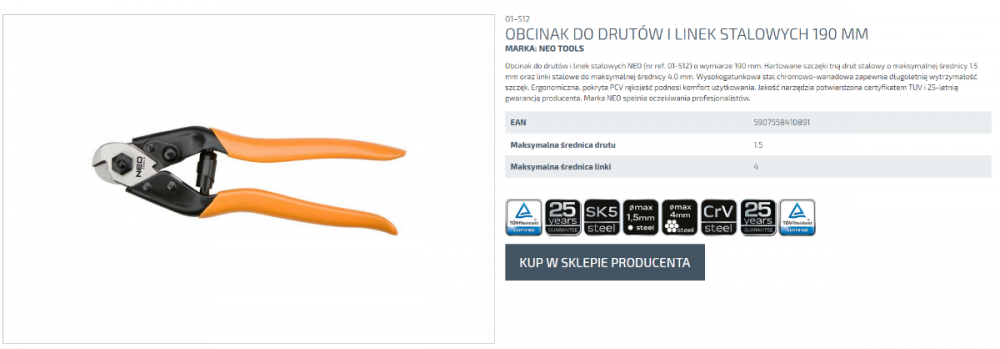

Gość Napisano 25 Lutego 2022 Napisano 25 Lutego 2022 https://allegro.pl/oferta/nozyce-do-ciecia-linek-i-drutu-190mm-01-512-neo-7614259274 Dokładnie te. Jakoś Google mi nie zwrócił że są w Castoramie, ale poszukaj.

Roballinho Napisano 25 Lutego 2022 Napisano 25 Lutego 2022 Mam te kleszcze NEO i wg mnie mają jeden poważny błąd konstrukcyjny. Zapadka, która blokuje ostrze przed otwarciem potrafi spaść w najmniej oczekiwanym momencie podczas pełnego ścisku. Potem trzeba to znów odblokowywać. Jeżeli robi się seryjne cięcia, to jest to upierdliwe.

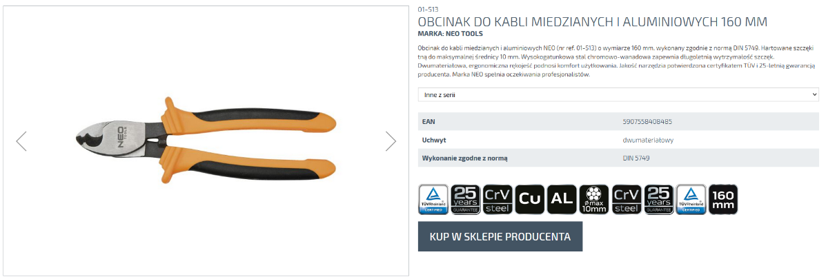

TheJW Napisano 25 Lutego 2022 Napisano 25 Lutego 2022 Ja początkowo chciałem kupić to: ale będąc już w Mrówce uznałem, że z linkami owszem, ale z pancerzem nie dadzą sobie rady i wziąłem te, które wrzucił @skom25: Wcześniej ciąłem bocznymi lub kombinerkami, ale nie zawsze wychodziło tak, jak wyjść miało...
MikeSkywalker Napisano 25 Lutego 2022 Napisano 25 Lutego 2022 Tak właśnie jest, o ile różnego rodzaju szczypce lepiej bądź gorzej radzą sobie z linkami, to już z pancerzami, zwłaszcza przerzutkowymi nie jest tak kolorowo.

Gość Napisano 26 Lutego 2022 Napisano 26 Lutego 2022 Ja znam jeszcze jedną metodę. Dobre szczypce do cięcia Ja wiem że są różne metody, tak jak wyżej. No ale jak ktoś robi cokolwiek więcej niż sama jazda, to jest to jednorazowy koszt, na dobrą sprawę na całe życie. Kupiłem te szczypce za 50 zł. Mają już 7 lat, a tak jak pisałem, nie widać po nich zużycia. Więcej się zmęczę i zdenerwuję przy tym lutowaniu, koszulkach termokurczliwych, przeciąganiu rozstrzępionej linki czy cięciu kiepskim narzędziem, niż jest warte te 50 zł. Też kiedyś kombinowałem z różnymi rozwiązaniami alternatywnymi. Kombinerki do pancerza i linki, pręty gwintowane do haka, prasa do sterów z podkładek i długiej śruby, obejmy jako prowadnice do cięcia rury sterowej. Ile ja się nalatałem, naczytałem, nakupowałem a na koniec się okazało, że można to sobie...
