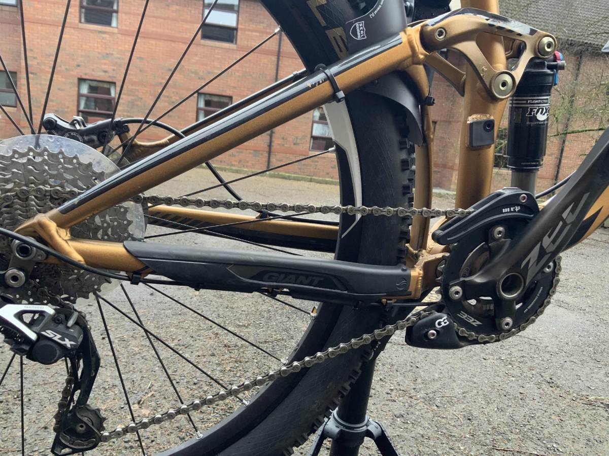

Midimaniak Napisano 7 Lutego 2022 Napisano 7 Lutego 2022 Witam, od kilku dni mam Gianta Trance z 2014 roku Large z przerzutką Shimano SLX 10 biegową. Mam na niej kasetę 11-36, ale chciałbym wymienić na większą, np 11-41 lub 42 a może nawet 11-44 Ale jak mam się dowiedzieć czy to jest wersja przerzutki long/medium czy jakas inna? Proszę o podpowiedż jak sprawdzić maksymalną kasetę jaką mogę tam kupić. Nie chcę wymieniać przerzutki. Jedyne co chcę wymienić to kaseta, no i łańcuch jeśli będzie trzeba oczywiście. Dzięki za podpowiedź. Pozdrawiam Jarek

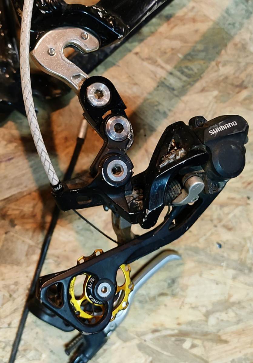

kazafaza Napisano 8 Lutego 2022 Napisano 8 Lutego 2022 Należy też pamietać że Shimano bardzo nieśmiało podaje wielkość maksymalnej zębatki - na przestrzeni dziejów co najmniej 2 lub 4 zęby dokładałem bez żadnych wariacji, w różnych modelach. Z przedłużką taką jak @Sobek82 zarzucił można spokojnie iść w 42T. p.s.: @Sobek82: a nie szorujesz tą tyłrzutką po glebie? 🤡
Sobek82 Napisano 8 Lutego 2022 Napisano 8 Lutego 2022 Tylko jak wchodzę na pełnej w prawo w poziomie.

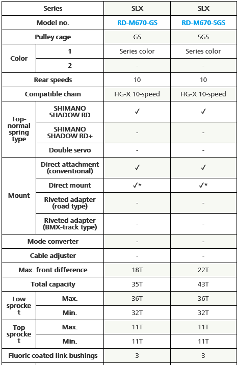

Midimaniak Napisano 16 Lutego 2022 Autor Napisano 16 Lutego 2022 Dzięki. Mój model to RD-M675. Racja że zgodnie ze specyfikacją może obsłużyć max 36 zębów. A z przodu mam tylko jeden blacik, stąd moja chęć zwiększenia tylnej kasety. Ale widzę, że musiałbym zmienić cały tylni osprzęt co już takie tanie nie będzie. Przedłużka o które pisaliście też jest ciekawa ale obawiam się, że to na teren się nie nada. Idealnie byłoby mieć z przodu dwa blaty, ale zmiana korby i dokupienie przerzutki i manetki to też spory koszt. Sam nie wiem co lepiej zmieniać, tył (kaseta, przerzutka) czy przód na dwa blaty (korba, przerzutka, manetka).

Alsew Napisano 18 Lutego 2022 Napisano 18 Lutego 2022 Z tego co widzę to ten slx jest kopią XT786. Czy obsłuży zębatkę 42t? Bez kombinacji raczej nie. Czytałem że ludzie wkręcają dłuższa śrubę od regulacji odległości kółka przerzutki od kasety żeby dała radę. Trzeba mieć świadomość że oddalanie tego kółka po to by umożliwić łańcuchowi wejście na tak dużą zębatkę będzie skutkować oddaleniem tego kołka od mniejszych koronek kasety, czyli doprowadzi do spadku precyzji działania.
