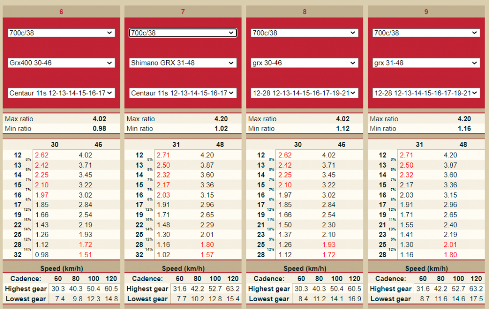

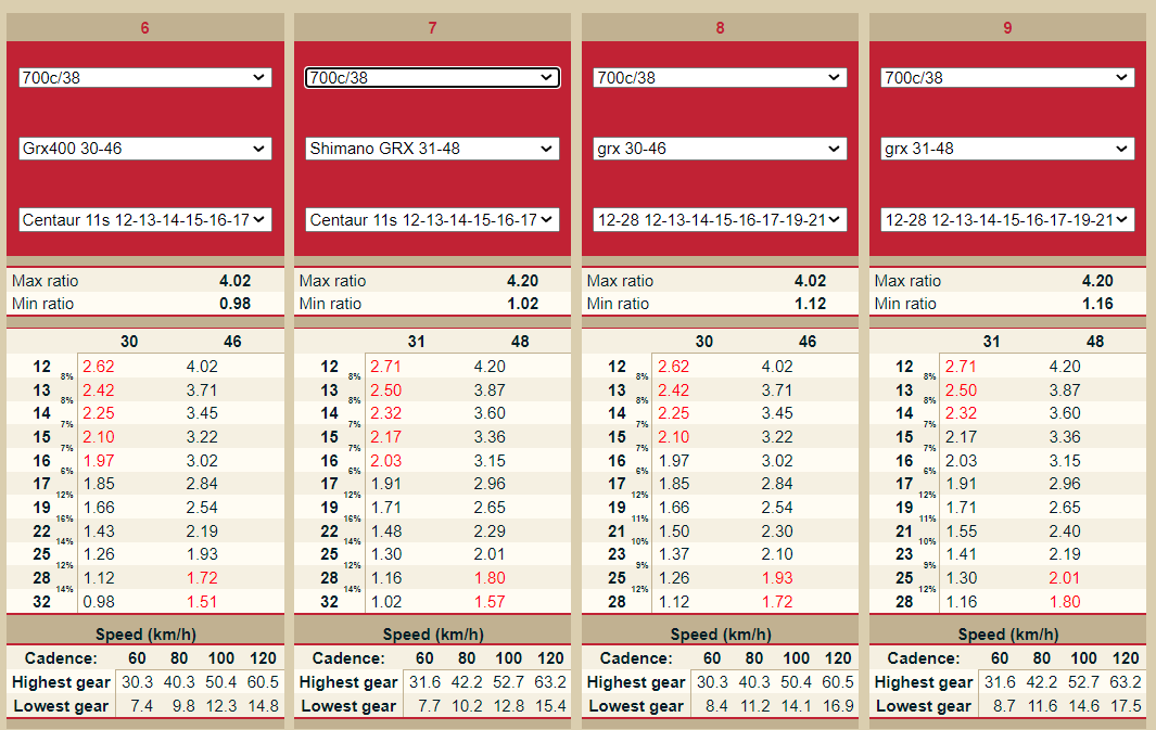

grissley Napisano 20 Października 2021 Autor Napisano 20 Października 2021 I jeszcze jedna kombinacja alpejska: z przodu standardowa korbę grx (30-46 albo 31-48) a z tyłu 12-28 (Dura-Ace CS-R9100) albo 12-32 (Campagnolo Centaur 11s, ale nie wiem, czy to by gadało z resztą od Shimano). Z tą kasetą od Campagnolo zestaw byłby bardzo fajny:
abdesign Napisano 20 Października 2021 Napisano 20 Października 2021 Prościej i taniej wyjdzie jak kupisz dwie 105-ki. 12-25 i 11-30. Wydasz 2x200zł zamiast tysiaca a dostaniesz fajną kasetę. 6 małych bierzesz z 12-25 a pająki z 11-30. Edytowałem źle spojrzałem na swoją własną ściągawkę: Dostaniesz 12-13-14-15-16-17-19-21-24-27-30. Z korbą 46-30 wychodzi bardzo zacny zestaw "gravelowy". Ps. Trybi, trybi.
grissley Napisano 20 Października 2021 Autor Napisano 20 Października 2021 abdesign - jakiż to byłby rewelacyjny pomysł! Ale czy na pewno to zatrybi? Jeśli pająk to 5 największych koronek, to w 12-25 jest taki: 18-19-21-23-25T a w 11-30T jest taki: 19-21-24-27-30T https://bike.shimano.com/en-EU/product/component/shimano105-r7000/CS-R7000.html
