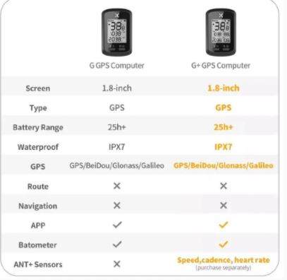

JWO Napisano 9 Kwietnia 2021 Napisano 9 Kwietnia 2021 Licznik GPS XOSS G + - Kup teraz za: 189,00 zł - Rzeszów - Allegro Lokalnie + osobno czujniki, powinno wystarczyć te 400PLN

JWO Napisano 9 Kwietnia 2021 Napisano 9 Kwietnia 2021 Łącze APP: Bluetooth 5.0 To jest połaczenie z applikacją na PC, licznik ma ANT+
wkg Napisano 9 Kwietnia 2021 Napisano 9 Kwietnia 2021 Tu nawet taniej z wysyłką z Chin. Ale ANT+ sie nie chwalą, może nie doczytałem.
Mod Team KrissDeValnor Napisano 9 Kwietnia 2021 Mod Team Napisano 9 Kwietnia 2021 Ja bym zwrócił uwagę na możliwość przesyłania danych po kablu - przydaje się, kiedy występują problemy z łącznością ze smartfonem. Niestety, ale Xoss G nie ma takiej opcji ( prawdopodobnie w G+ jest tak samo ). Mam iGPSport iGS10, który ma tę funkcję, więc w wyższych modelach pewnie też ona będzie. Jeżeli nie musisz mieć zapisu w postaci mapki po każdej przejechanej trasie, to nie wiem czy nie lepiej będzie sobie kupić jakiś wyższy model tradycyjnego licznika - nawet z kablem, jeśli nie przeszkadza ( odpadają wtedy kaprysy z łapaniem sygnału, a i bateria wytrzymuje o wiele dłużej ). PS Z tego co pamiętam, to kolega Dokumosa był zadowolony z Cycplus M1, tylko znów mamy tu do czynienia z aplikacją Xoss, która bywa kapryśna ( przy starych wersjach Androida praktycznie nie działa ), i nie wiem czy można w nim zgrywać po kablu.
