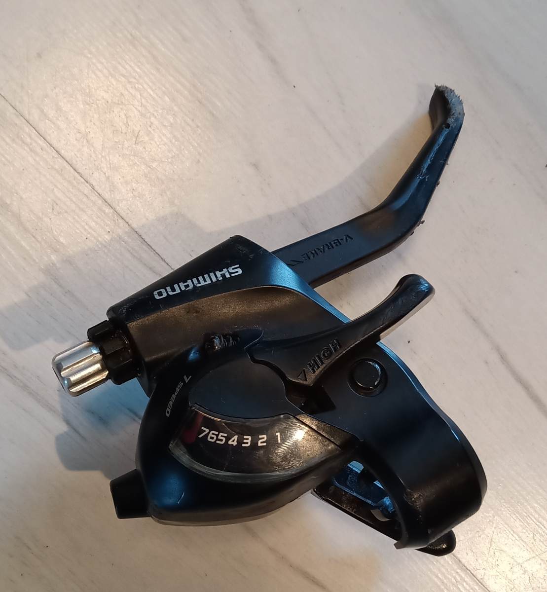

wolek Napisano 31 Marca 2021 Napisano 31 Marca 2021 To nie jest rower szosowy? Jeśli jest to mtb lub jakiś cross to mogę Ci za darmo wysłać takie coś jak na załączonym zdjęciu. Sprawne zdemontowane, z roweru dziecka. Wygeneruj mi tylko etykietę do paczkomatu inpost i tak to możemy załatwić.
