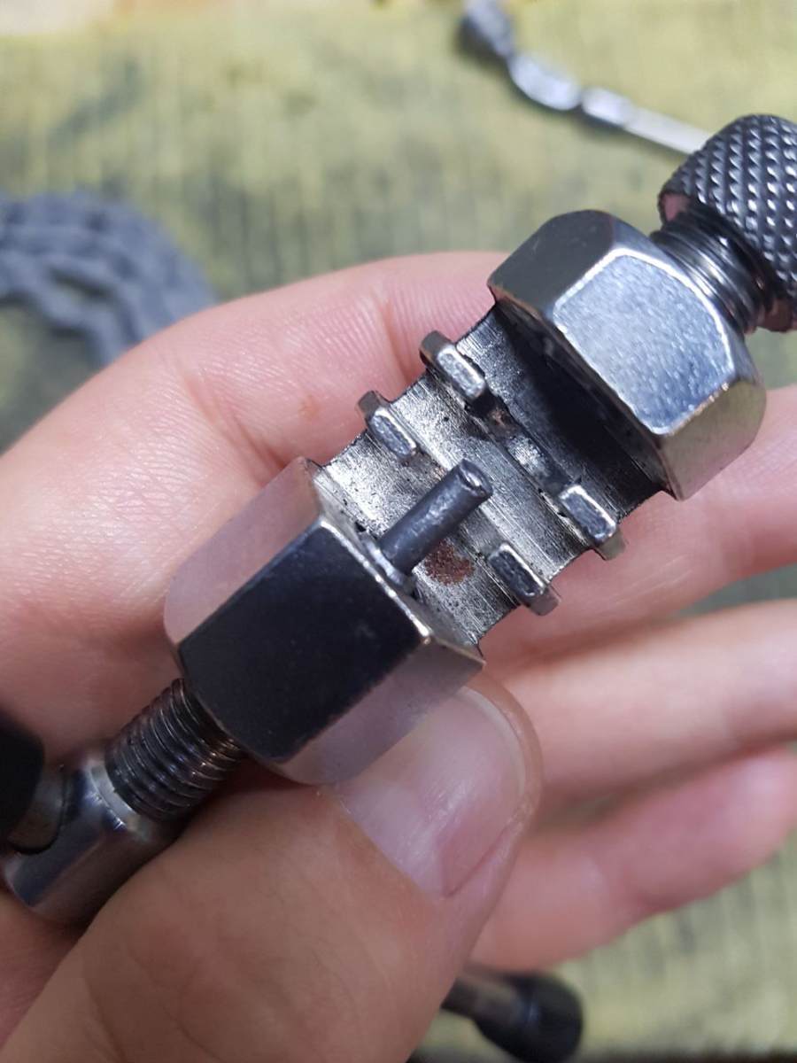

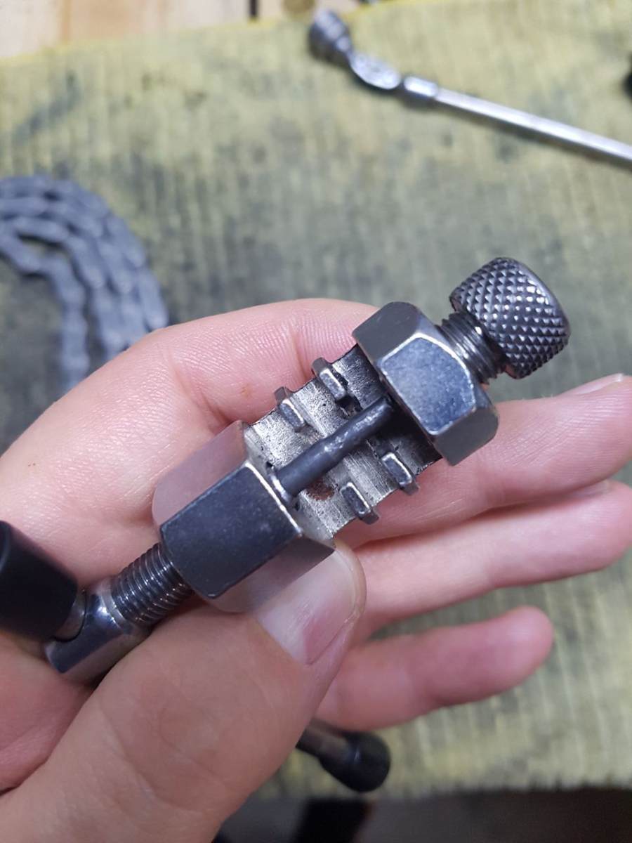

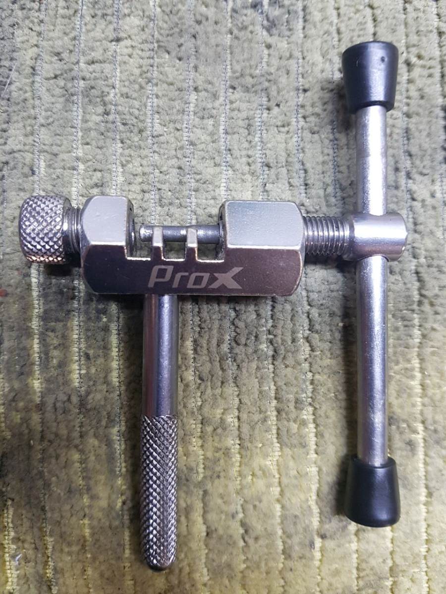

bastard83 Napisano 16 Kwietnia 2022 Napisano 16 Kwietnia 2022 Ja też muszę wymienić skuwacz na lepszy. Mam ProXa ale ma problem nawet z rozkuciem. Wczoraj skracaliśmy nim łańcuch i jakoś to poszło ale strasznie się nim pracuje. Pin jest luźny i krzywy i się wysuwa. A rozkuwał może 7 razy. Na plus jedynie pokrętło które powoduje że łańcuch nie lata, to dobra sprawa. Używałem go, jak już napisałem może 7 z czego raz na Pomorska500. Kumplowi zerwał się łańcuch chyba 12-rz a on nawet nie miał spinki, tylko kawałek który został po skróceniu. problem był już z rozkuciem. O zakuciu nie było mowy. Na szczęście znalazł się kolega który miał spinkę do takiego łańcucha. Ja miałem spinkę do 8-rz. Na skuwacz chcę wydać ok 50-70 zł ale to ma być skuwacz który będę wozić ze sobą, na wagę nie patrzę ale bez przesady. Czy robię 5, 50 czy 150 km po prostu go mam w zestawie tak jak inne narzędzia. Znajdzie się coś w tej cenie. Co powiecie o PARK TOOL CT-5? Ma ktoś używa?
Gość Napisano 16 Kwietnia 2022 Napisano 16 Kwietnia 2022 Ja mam BBB podobny do tego. Podobny, bo mam starszą wersję kupioną za grosze po likwidacji sklepu. Wygodny i działa, przynajmniej przy rozkuwaniu. Irytujące jest to, że przy odkręcaniu Pin zostaje w łańcuchu. Jest wymienny i po prostu się odkręca. Mocniej dokręcać nie chcę, bo jak mi się złamie, to wolę nie mieć potem problemu z wymianą.
