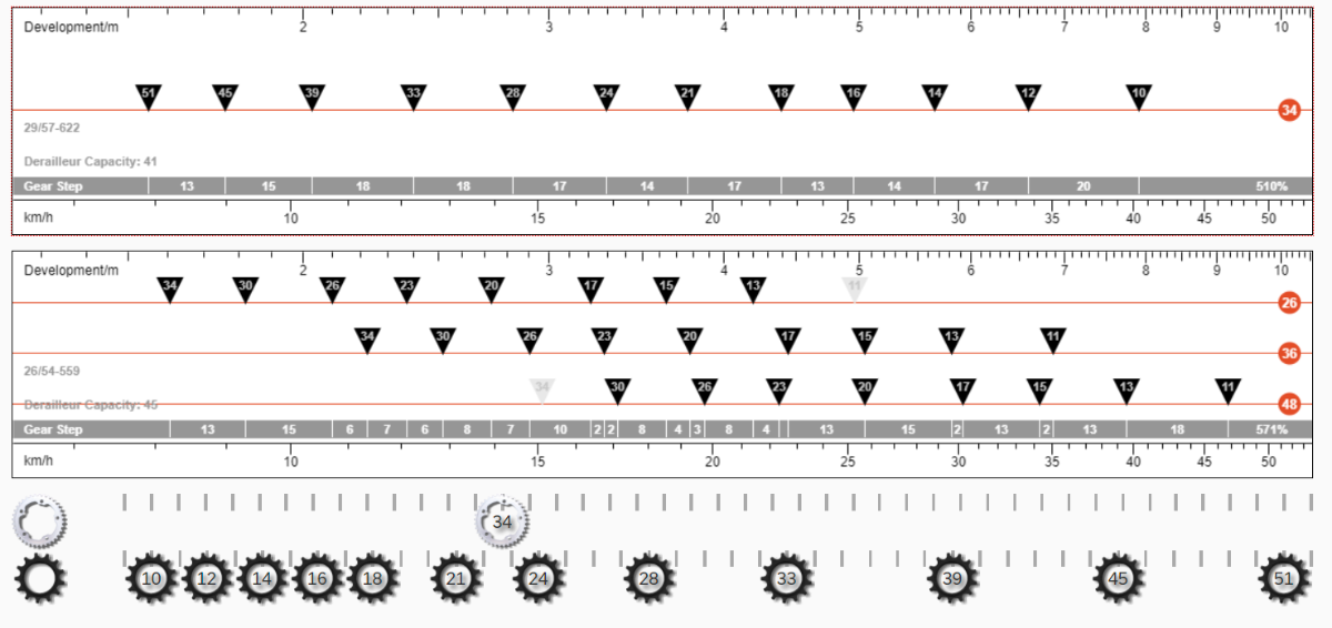

wkg Napisano 7 Marca 2021 Napisano 7 Marca 2021 Godzinę temu, zekker napisał: W takim przypadku 38/11 jest już szybsze. Tyle, że najmniejsze koronki z tyłu sa praktycznie bezużyteczne, nie wiem co ma dać takie liczenie ... Skrajne przełożenia z tyłu należy traktowac jako awaryjne.
safilo Napisano 7 Marca 2021 Napisano 7 Marca 2021 to może odpowiem wszystkim na raz Wtedy byłem na tyle świadomym użytkownikiem, że rower składałem samodzielnie. Po prostu takie parametry wagowe i jakościowe były trudno dostępne w rozsądnej cenie.. Rower w całości złożony przez producenta zawsze miał włożone jakieś tańsze rzeczy a do tego był zdecydowanie droższy.. więc złożyłem sam. Rama Cube (1,2 kg), amor SID (niecałe około 1,3 kg) cały osprzęt praktycznie postawiony na XT 3 x 9, oprócz korb gdzie wybrałem LX'y dużo tańsze a wagowo praktycznie to samo co XT. Koła leciutkie (24 szprychy), całość z gumami górskimi Maxxisa waży trochę ponad 10 kg, do jazdy w swoich okolicach zakładam CST B-Fast i wtedy całość schodzi poniżej 10 kg... Ale jakie mam przełożenia... Korba FC-M583 (jeśli dobrze pamiętam oznaczenie) 48x36x26T - długość korby 175, tylna kaseta 11 do 34T. Dodatkowo jest dłuższa żywotność (mniejsze skosy). Nie lubię też za bardzo mielić korbami stąd też większe blaty wybieram. Przy takiej ilości przełożeń jestem w stanie lepiej dobrać optymalne obroty pod siebie z utrzymaną rozsądną prędkością.

some1 Napisano 7 Marca 2021 Napisano 7 Marca 2021 40 minut temu, safilo napisał: Ale jakie mam przełożenia... Korba FC-M583 (jeśli dobrze pamiętam oznaczenie) 48x36x26T - długość korby 175, tylna kaseta 11 do 34T. Mam bardzo podobne 3x9 w jednym rowerze i 1x12 w drugim. O ile czuję do tego pierwszego sentyment i czasem lubię sobie poklikać, to zalet użytkowych specjalnie nie ma. Poza ceną. Twój napęd wcale nie jest bardziej uniwersalny. Jest dobrze dostosowany do koła 26" i możliwości technicznych przerzutek z tamtych czasów. Ale: - pod górę każde 1x12 zaoferuje lżejsze przełożenie. - odstępy między biegami na kasecie 9 i 12 rzędowej są bardzo podobne. Wcale nie jest jakoś ciaśniej zestopniowana. - masz jeden "nadbieg" którym można jechać 40 km/h przy kadencji 70. W rowerze MTB. Faktycznie bardzo przydatne. I tyle. Reszta biegów się powtarza albo nakłada na siebie. Rower fajny i oczywiście nie ma sensu zmieniać jeśli działa, ale też jeśli wsiadłbyś na 29'era z 1x12, to jeździłbyś bez przedniej przerzutki tak samo jak obecnie. Asfalt, piach, czy górki. Obrazkowo:
