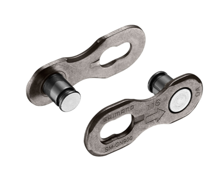

Saszkiner 12 Napisano 26 Stycznia Udostępnij Napisano 26 Stycznia Autor postu ma łańcuch KMC. Spinka może być dowolna. Nie mam specjalnych szczypiec do, używam zwykłych szczypiec lub kombinerek, Czy to KMX czy connex czy Shimano nie było problemów z rozpinaniem. a i spinki wytrzymywały więcej niż raz czy dwa. Ja przestałem zwracać uwage na producenta spinek, (wyjatkiem jest SRAM x12, tu używam orginału) Cytuj Odnośnik do odpowiedzi Udostępnij na innych stronach
abdesign 386 Napisano 26 Stycznia Udostępnij Napisano 26 Stycznia Ja rozumiem że spinki KMC sobie można rozpiąć czym się chce... ale do Shimano używasz szczypiec czy kombinerek łapiąc za blaszki? Cytuj Odnośnik do odpowiedzi Udostępnij na innych stronach
TheJW 1 089 Napisano 26 Stycznia Udostępnij Napisano 26 Stycznia Pewnie zgina łańcuch w miejscu spinki i ją jakoś ściska. Cytuj Odnośnik do odpowiedzi Udostępnij na innych stronach
dovectra 365 Napisano 26 Stycznia Udostępnij Napisano 26 Stycznia 30 minut temu, TheJW napisał: ją jakoś ściska. wąskimi szczypcami albo do segerów, ja używam kątowych szczypiec do segerów. Do wszystkich spinek. Do łańcuchów KMC pasują też sram, są prawie takie same. Connex jest trochę inna. Cytuj Odnośnik do odpowiedzi Udostępnij na innych stronach
TheJW 1 089 Napisano 26 Stycznia Udostępnij Napisano 26 Stycznia Chodziło mi bardziej o kombinerki, bo wydłużonymi szczypcami to żadna sztuka. Chociaż ja je sobie trochę zmodyfikowałem - zeszlifowałem boki na płasko, by szczypce głębiej wchodziły w łańcuchy 12rz i wygiąłem do wewnątrz końcówki, żeby łańcuch się nie wyślizgiwał. Za jakieś 8 zł + 10 minut roboty mam szczypce do wszystkich spinek. Cytuj Odnośnik do odpowiedzi Udostępnij na innych stronach
Saszkiner 12 Napisano 26 Stycznia Udostępnij Napisano 26 Stycznia 6 godzin temu, TheJW napisał: Pewnie zgina łańcuch w miejscu spinki i ją jakoś ściska. Jeżeli chodzi o ta spinke, to tak delikatnie naginam łańcuch i wypinam pin, spone connex czy KMC tak jak w filmiku Cytuj Odnośnik do odpowiedzi Udostępnij na innych stronach
abdesign 386 Napisano 26 Stycznia Udostępnij Napisano 26 Stycznia Te to tam na upartego palcami da radę... Shimano ma spinki jednak ciaśniej pasowane... Cytuj Odnośnik do odpowiedzi Udostępnij na innych stronach
Saszkiner 12 Napisano 26 Stycznia Udostępnij Napisano 26 Stycznia piszac wczesniej o kombinerkach miałem na myśli ten typ spinek Shimano. BTW - w łańcuchach Shimano bardzo czesto w zestawie sa piny a nie spinki. I jeszcze sposob na sznurek . za Szajbajk. Cytuj Odnośnik do odpowiedzi Udostępnij na innych stronach
abdesign 386 Napisano 26 Stycznia Udostępnij Napisano 26 Stycznia I co te spinki rozpinasz kombinerkami? Że to możliwe wierzę... że rozsądne już nie. Cytuj Odnośnik do odpowiedzi Udostępnij na innych stronach
Saszkiner 12 Napisano 26 Stycznia Udostępnij Napisano 26 Stycznia Tak Kombinerkami - tak jak na filmiku. Czemu nierozsądne? wg producentów spinki sa jednorazowego użycia, więc można wyjść z założenia ze każde rozpinanie i spinanie jest nieodpowiedzialne Jednak nigdy nie zdarzyło mi się aby łancuch strzelił mi na spince. Fakt ze w mojej karierze strzelił mi tylko (aż) 2 razy, ( w tym raz na trenażerze ) Cytuj Odnośnik do odpowiedzi Udostępnij na innych stronach
