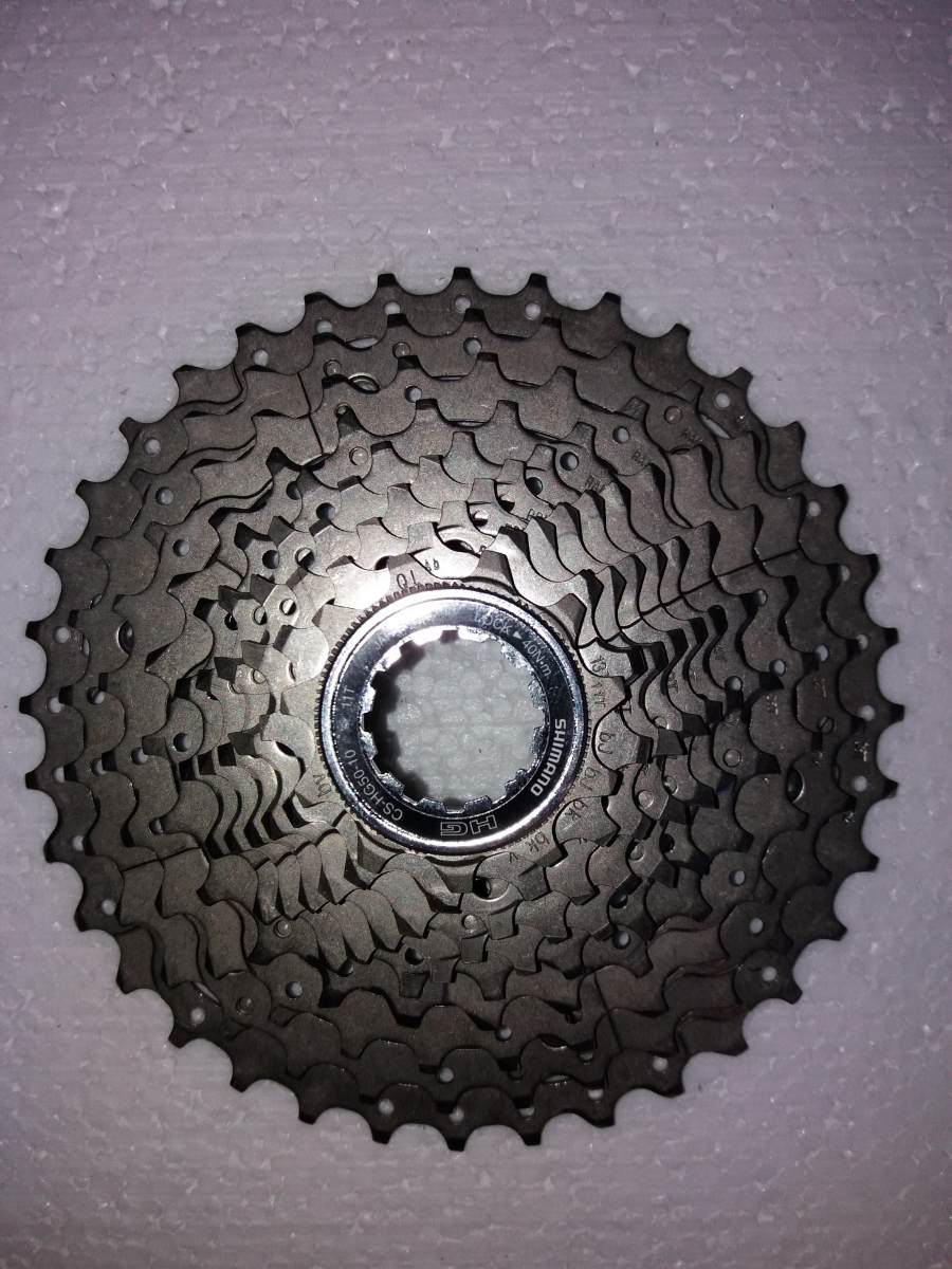

KSikorski Napisano 3 Grudnia 2020 Napisano 3 Grudnia 2020 2 godziny temu, skom25 napisał: Stanu nie ocenie. Przebieg 1500 km. Nówex :-) Ja po 1000km mam już odgnioty na 11 T.

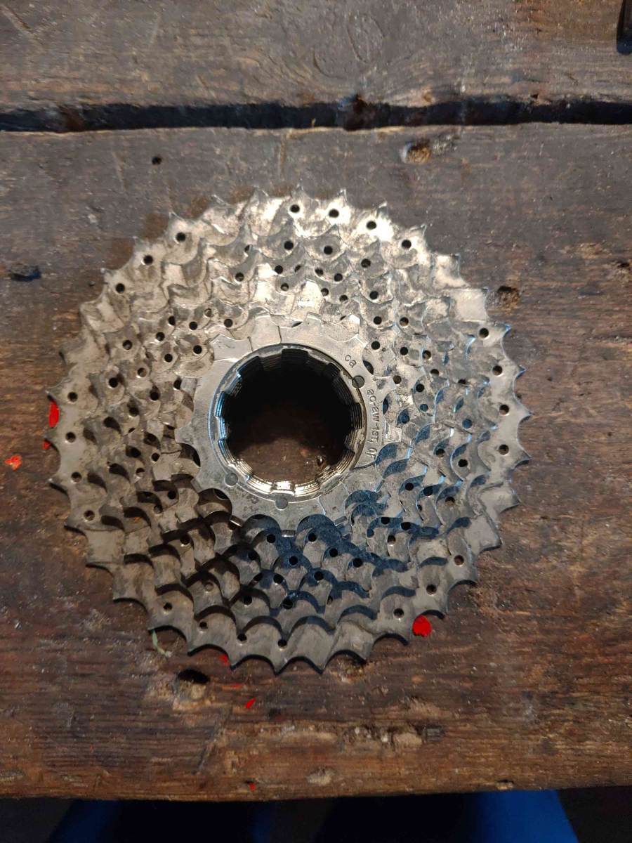

Gość Napisano 4 Grudnia 2020 Napisano 4 Grudnia 2020 @KSikorski wrzuciłem to samo zdjęcie do tematu z prośbą o ocenę stanu kasety, ale ruchu za dużego to tam nie ma. Jak myślisz, ogarnie nowy łańcuch? Stary zmierzę dopiero dzisiaj.

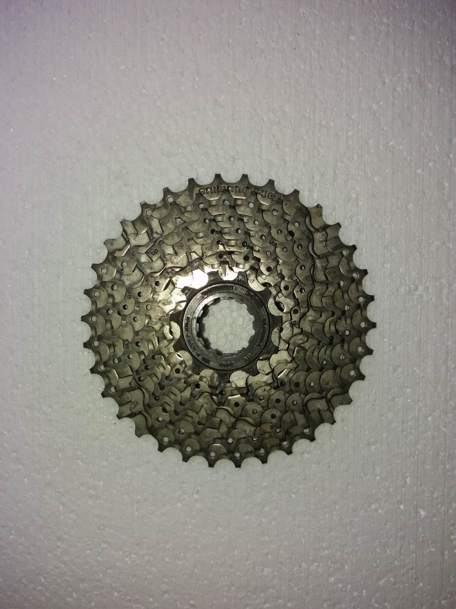

chudzinki Napisano 6 Grudnia 2020 Napisano 6 Grudnia 2020 Nówka sztuka. Po przebiegu 6200 km. Do samego końca działała bez zarzutu.
