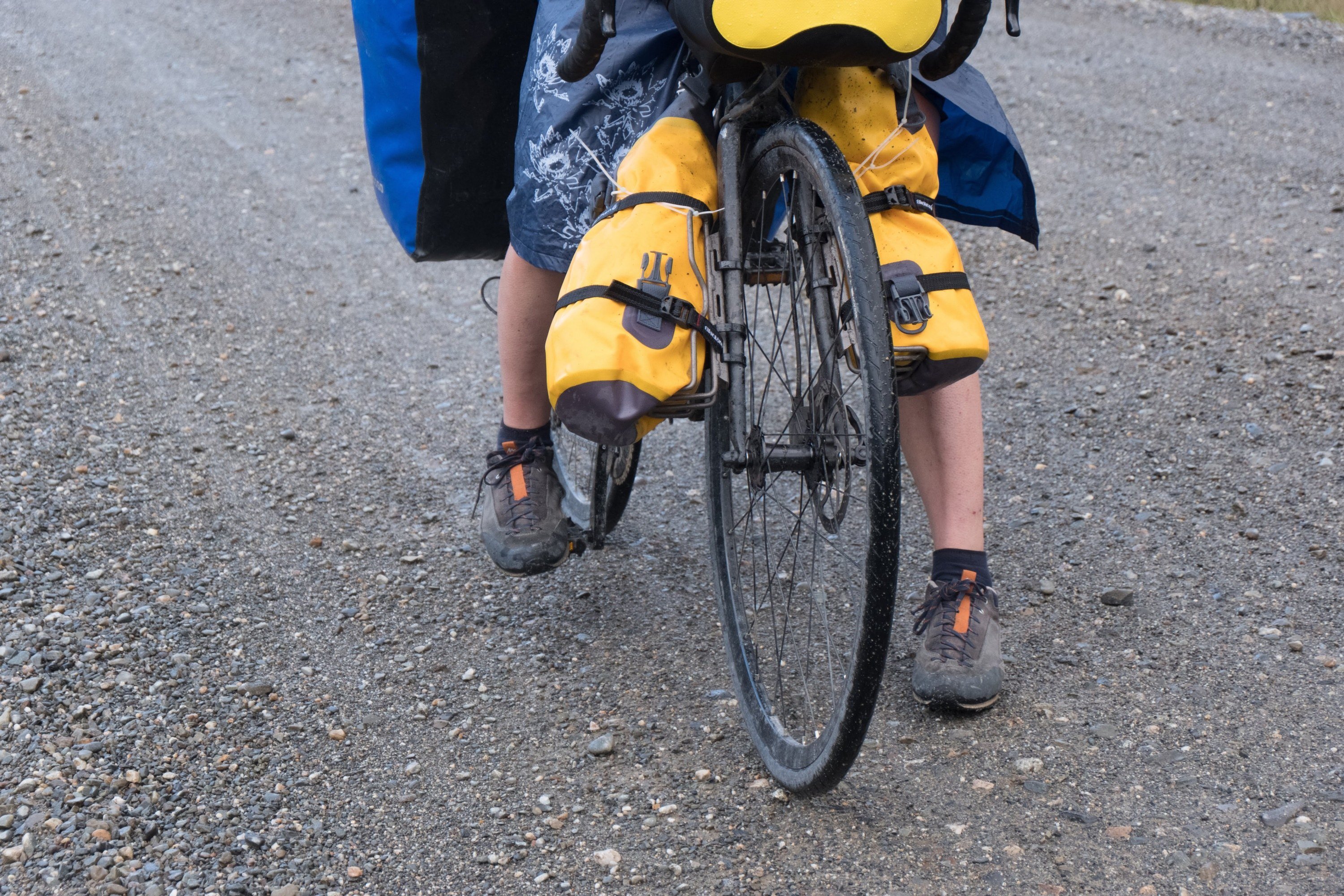

wojtasin Napisano 29 Czerwca 2020 Napisano 29 Czerwca 2020 Spojrzenie z daleka: bierz tribana, wymień klocki, ciesz się jazdą. Fotka z tego wyjazdu:

wojtasin Napisano 29 Czerwca 2020 Napisano 29 Czerwca 2020 Teraz, radko10 napisał: Na Youtubie znajdziesz filmy z wypraw tego typu rowerem Jak już wspominałem - na wyjeździe, na którym byłem, była niewiasta z tribanem 520 - toto ma otwory do mocowania bagażnika, na szutrach Patagonii nie było dramatu, seryjne opony 28mm są kiepskie na ostre kamienie, ale po drodze widziałem większe dramaty z typowymi oponami mtb, ogólnie bardziej ufam własnym obserwacjom, niż filmom na YT.
