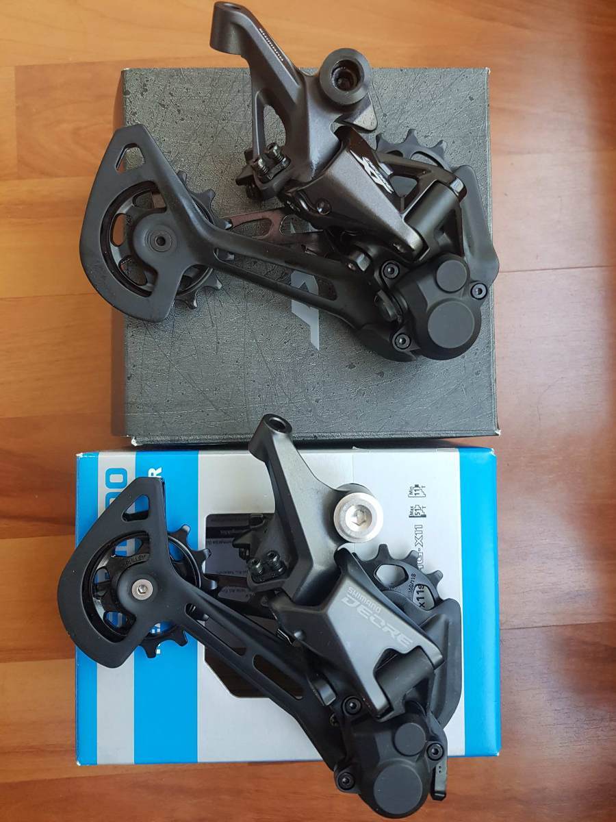

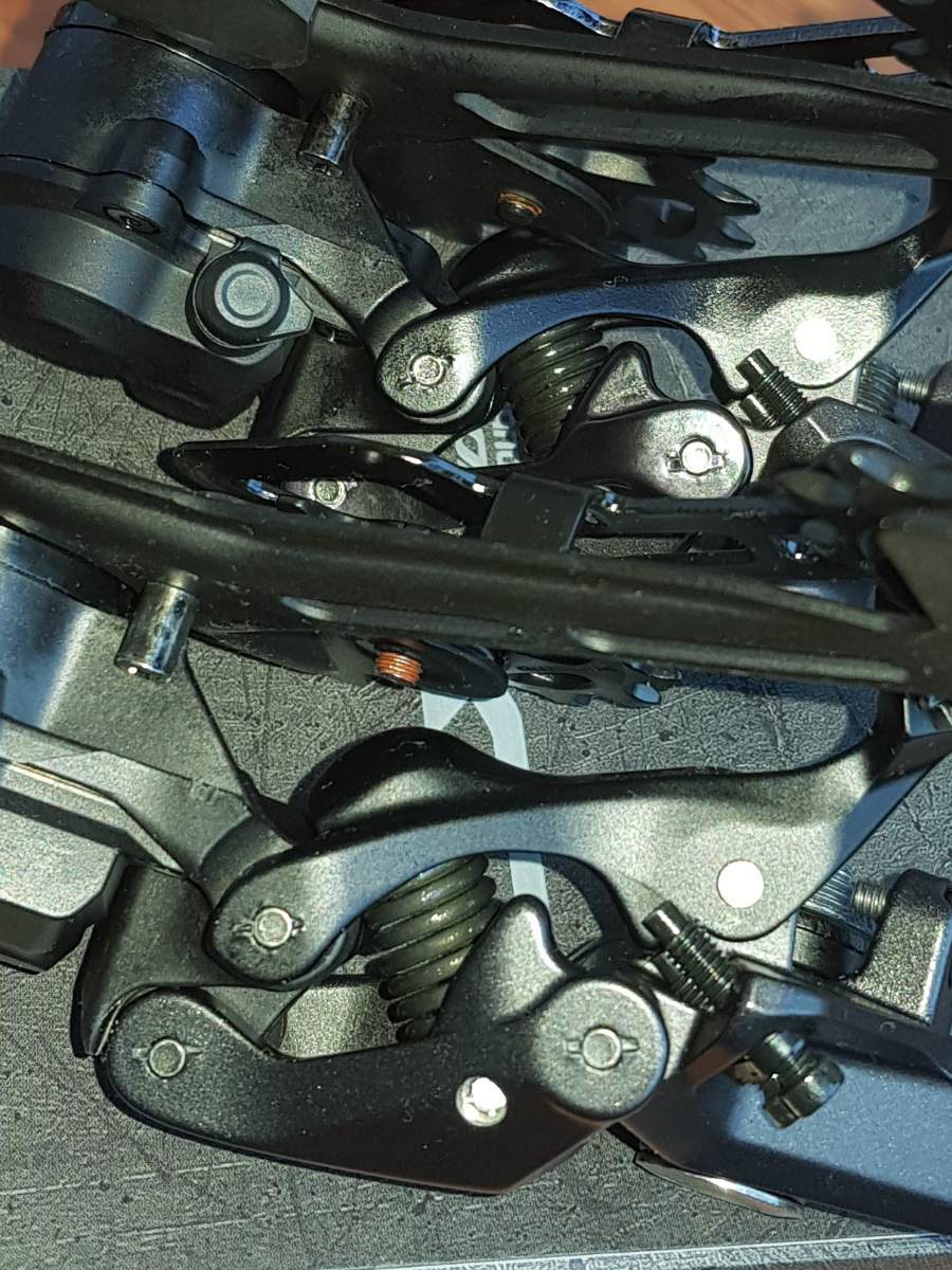

Dokumosa Napisano 16 Maja 2022 Udostępnij Napisano 16 Maja 2022 W dniu 11.05.2022 o 23:32, Chleje24na7 napisał: O nie nadal, jest zdecydowana różnica. No właśnie nie ma.... EV-RD-M5100-4675.pdf (shimano.com) EV-RD-M8100-4518.pdf (shimano.com) poz. 14. Cytuj Odnośnik do komentarza Udostępnij na innych stronach More sharing options...
Chleje24na7 Napisano 16 Maja 2022 Udostępnij Napisano 16 Maja 2022 Mówiłem o sprężynie pantografu. Cytuj Odnośnik do komentarza Udostępnij na innych stronach More sharing options...
Dokumosa Napisano 16 Maja 2022 Udostępnij Napisano 16 Maja 2022 Nie nie... sprężyny pantografu też są identyczne, umocowane tak samo. Organoleptycznie w rd-m5100 sprężyna wydaje się nawet mocniejsza. Poniżej na foto ze względu na kąt ujęcia w m8100 sprężyna wydaje się wychudzona względem m5100 ale możesz wierzyć lub nie mają tą samą liczbę zwojów i tej samej średnicy drut. Cytuj Odnośnik do komentarza Udostępnij na innych stronach More sharing options...

Chleje24na7 Napisano 16 Maja 2022 Udostępnij Napisano 16 Maja 2022 1 godzinę temu, Dokumosa napisał: Nie nie... sprężyny pantografu też są identyczne, umocowane tak samo. Organoleptycznie w rd-m5100 sprężyna wydaje się nawet mocniejsza. Poniżej na foto ze względu na kąt ujęcia w m8100 sprężyna wydaje się wychudzona względem m5100 ale możesz wierzyć lub nie mają tą samą liczbę zwojów i tej samej średnicy drut. To, że organoleptycznie to wygląda tak samo to nic nie znaczy. W XT zawsze była mocniejsza sprężyna, a najlepiej to przetestować na usyfionej od błota przerzutce w endurówce, gdzie XT czy X01 ciągną w dół jak miło. Z deorką 1x11 do 11-51 miałem do czynienia wyłącznie na wypożyczonym rowerze w Srebrnej, ale była jak nówka bez obić i po błotnistym C już była zmęczona. W poprzednim rowerze miałem 1x12 z przerzutką XT i żadne błoto nie było jej straszne. Tak samo jest ze zrzucaniem i ghostshiftingiem przy ostrym łomocie, w XT ghost shiftingu niemalże nie ma. I tak najlepsza pod tym względem jest X01. Cytuj Odnośnik do komentarza Udostępnij na innych stronach More sharing options...
abdesign Napisano 16 Maja 2022 Udostępnij Napisano 16 Maja 2022 (edytowane) @Chleje24na7 Cytat To, że organoleptycznie to wygląda tak samo to nic nie znaczy. Może i organoleptycznie nic by nie oznaczało... nie wiem nie lizałem, ale to: "Y3FA55000" w obu tych przerzutkach już oznacza że to jedno i to samo. PS. nie twierdzę że nie obie te przerzutki działają tak samo (przecież inne elementy mogą na to wpływać) - ale sprężynę mają identyczną Edytowane 16 Maja 2022 przez abdesign Cytuj Odnośnik do komentarza Udostępnij na innych stronach More sharing options...
uzurpator Napisano 16 Maja 2022 Udostępnij Napisano 16 Maja 2022 21 minut temu, Chleje24na7 napisał: To, że organoleptycznie to wygląda tak samo to nic nie znaczy. W XT zawsze była mocniejsza sprężyna, a najlepiej to przetestować na usyfionej od błota przerzutce w endurówce, gdzie XT czy X01 ciągną w dół jak miło. Silna sugestia jest silna. 1 Cytuj Odnośnik do komentarza Udostępnij na innych stronach More sharing options...
Chleje24na7 Napisano 16 Maja 2022 Udostępnij Napisano 16 Maja 2022 13 minut temu, abdesign napisał: @Chleje24na7 Może i organoleptycznie nic by nie oznaczało... nie wiem nie lizałem, ale to: "Y3FA55000" w obu tych przerzutkach już oznacza że to jedno i to samo. To nie o tej sprężynie mówimy. Cytuj Odnośnik do komentarza Udostępnij na innych stronach More sharing options...

Dokumosa Napisano 16 Maja 2022 Udostępnij Napisano 16 Maja 2022 (edytowane) @Chleje24na7Organoleptycznie miałem na myśli ile siły mam włożyć w ugięcie pantografu. Ale fizycznie lub ściślej - geometrycznie sprężyny są identyczne. I tak jak pisałem pierwotnie... kiedyś różnice między XT a niższymi modelami były bardziej wyraźne. Obecnie nawet deorka ma w tej samej liczbie sworznie fluorem. Edytowane 16 Maja 2022 przez Dokumosa Cytuj Odnośnik do komentarza Udostępnij na innych stronach More sharing options...

uzurpator Napisano 16 Maja 2022 Udostępnij Napisano 16 Maja 2022 6 minut temu, Dokumosa napisał: Organoleptycznie miałem na myśli ile siły mam włożyć w ugięcie pantografu. Ale fizycznie lub ściślej - geometrycznie sprężyny są identyczne. Siła potrzebna do ugięcia pantografu jest bezpośrednio przełożona na siłę potrzebną na zmianę biegu. Manetki od XT w górę mają krótszy skok manetki, co siłą rzeczy oznacza większą siłę potrzebną do zmiany biegu. Kombinacja tych obu czynników uczyniłaby XT topornym w użyciu. Jeżeli już, to sprężyna pantografu byłaby w XT _słabsza_. W prakltyce - piny, sprężynki czy śruby to dla Shimano normalia które są dzielone pomiędzy elementami o tej samej konstrukcji. Cytuj Odnośnik do komentarza Udostępnij na innych stronach More sharing options...

Dokumosa Napisano 16 Maja 2022 Udostępnij Napisano 16 Maja 2022 2 minuty temu, uzurpator napisał: Siła potrzebna do ugięcia pantografu jest bezpośrednio przełożona na siłę potrzebną na zmianę biegu. Manetki od XT w górę mają krótszy skok manetki, co siłą rzeczy oznacza większą siłę potrzebną do zmiany biegu. Kombinacja tych obu czynników uczyniłaby XT topornym w użyciu. Jeżeli już, to sprężyna pantografu byłaby w XT _słabsza_. W prakltyce - piny, sprężynki czy śruby to dla Shimano normalia które są dzielone pomiędzy elementami o tej samej konstrukcji. Organoleptycznie - trzymając nową przerzutkę w ręce i symulując działanie linki za pomocą palca wskazującego i kciuka Co do pracy manetek XT to jak najbardziej tak jest - wymagają odczuwalnie większej siły. Gdzieś zgubiłem manetkę M6100 bym zrobił porównanie z M8100 jeśli chodzi o długość dźwigni i ich skok Odnośnie pinów to w konstrukcjach trzycyfrowych bywały różnice. Cytuj Odnośnik do komentarza Udostępnij na innych stronach More sharing options...
