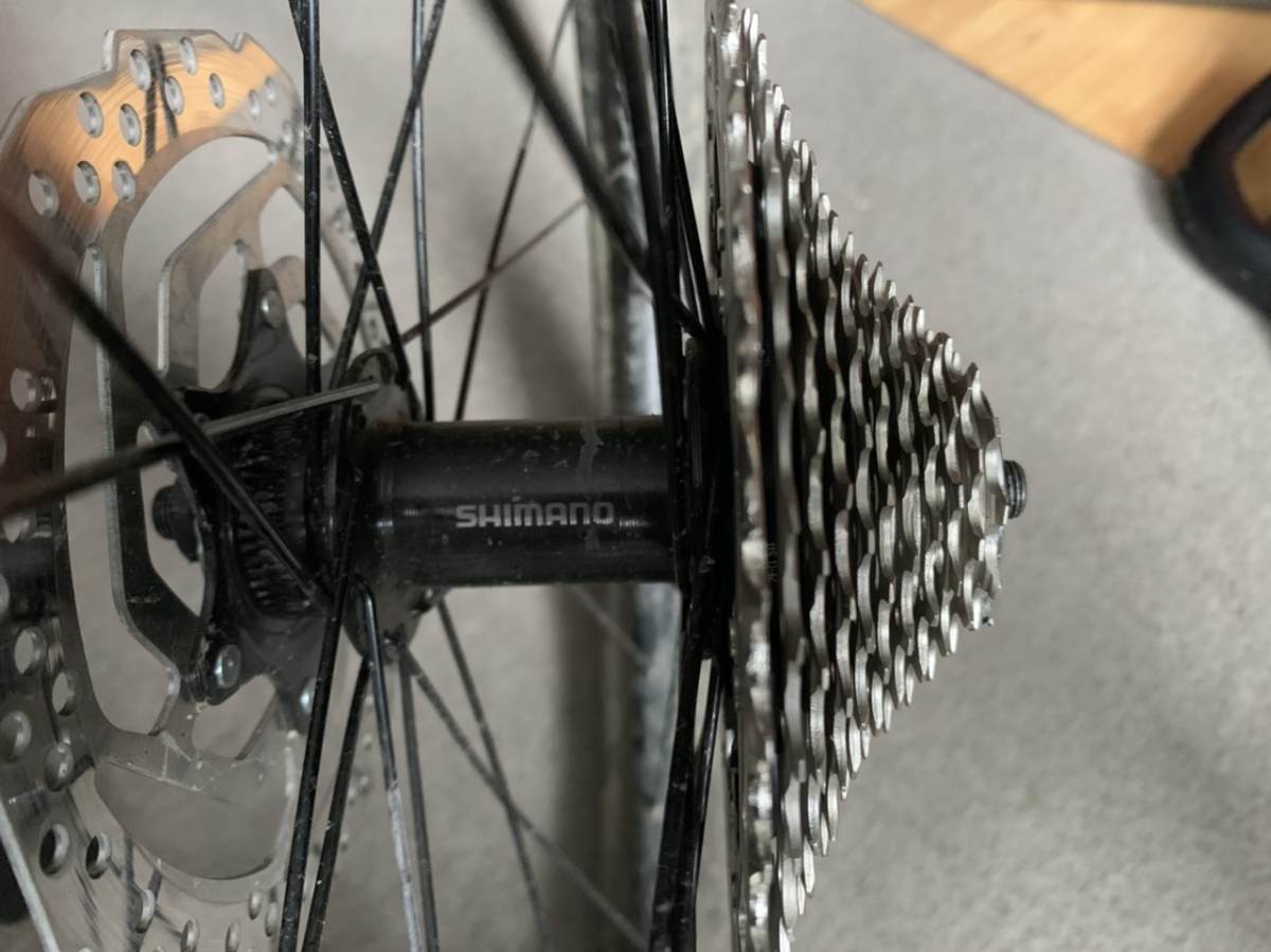

Szosowe 11stki są szersze o 1,85mm... mtb nie... ściślej - "korpus" kasety mtb 11s ma tą samą szrokość co 8... A novatec robi piasty z bębenkiem pod road.
Edytowane przez abdesign
Napisano (edytowane)
Teraz, abdesign napisał:
Szosowe 11stki są szersze o 1,85mm... mtb nie... novatec robi piasty z bębenkiem pod road.
Mój przykład (z własnego doświadczenia) dotyczył MTB nie szosy. Na stary bębenek mtb nie byłem w stanie założyć kasety 11 bo był za krótki dlatego  zmieniałem piastę na Novateca i była to piasta oraz kaseta MTB  i właśnie różnicą było to około 1,85mm.
3 godziny temu, Gangi napisał:
@bogus92 dzieki, ale jesteś pewien ze podeszlaby mi kaseta 11s na ten bębenek? W serwisie meridy mówili mi ze nowe koło musi być. Nie mogę nigdzie znaleźć wymiarów tych kaset. Mam na przodzie m7000 i najchętniej tył tez bym w tym zrobił. Uważasz ze m5100 będzie bardziej niezawodne?
Zdemontuj kasetę z bębenka i zmierz jego szerokość a ja zmierzę bębenek gdzie była zamontowana kaseta M7000 i M8000, porównamy i będziemy wszystko wiedzieć.

Mój też nie dotyczy szosy... napisałem tylko że dłuższy o 1,85mm względem bębenka mtb jest bębenek 11s szosowy
Kaseta mtb 8=9=10=11 koniec kropka.
Po czym tak sądzisz? Może jakieś uzasadnienie ?
Są w sprzedaży piasty z bębenkami do kaset 8,9,10,11 ale są również z bębenkami do kaset 8,9,10 i do tego ostatniego nie da się założyć kasety 11 a do pierwszego podejdą wszystkie kasety. I nie piszę ci koniec kropka tylko sobie to sprawdź.
Edytowane przez sztorm
Mimo Twoich doświadczeń na bębenek z 1998 też wejdzie kaseta 11s... mieli napisać że wejdzie prawie 20 lat wcześniej zanim pojawiły sie kasety 11s ...?

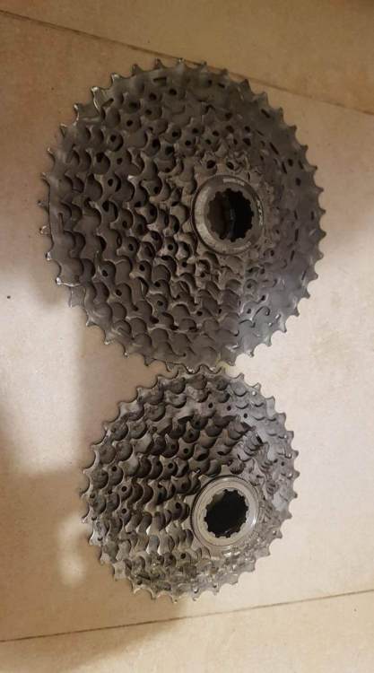

Ta kwestia "Mam bębenek 10s czy wejdzie kaseta 11s" pojawia się tak często że jest to aż nudne... Ale niech tam i tak miałem bębenek przeserwisować, jak widzisz to samo koło... nie ma podkładek... wlazła 10, wlazła 11:

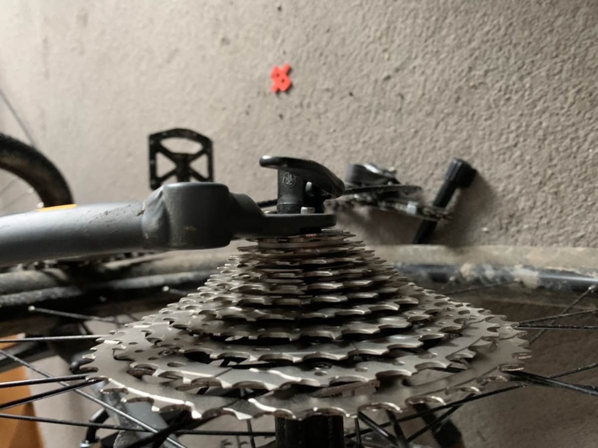

Zrób zdjęcie po założeniu kasety bez nakrętki. Moim zdaniem wszystko powinno być ok, trzeba dokręcić. Jeśli kaseta siedzi do końca a zębatka 11T nie lata luźno to nie ma prawa nie zadziałać.
@bogus92 oczywiście ze nie lata luźno, wszystko weszło i jest dokręcone. Tylko stara dało się dokręcić na 3 obroty, ale jest git, da się założyć na rower, w takim razie składam resztę i jutro może test drive

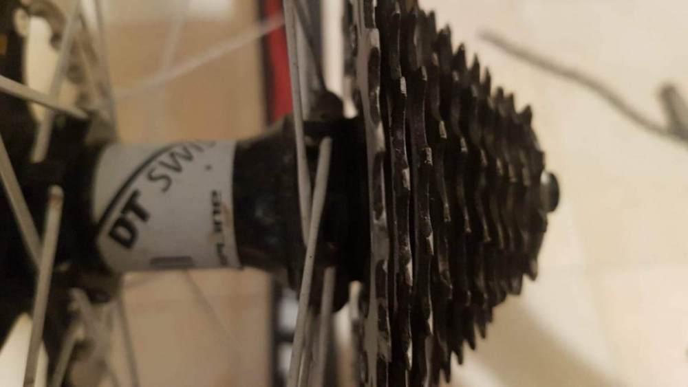

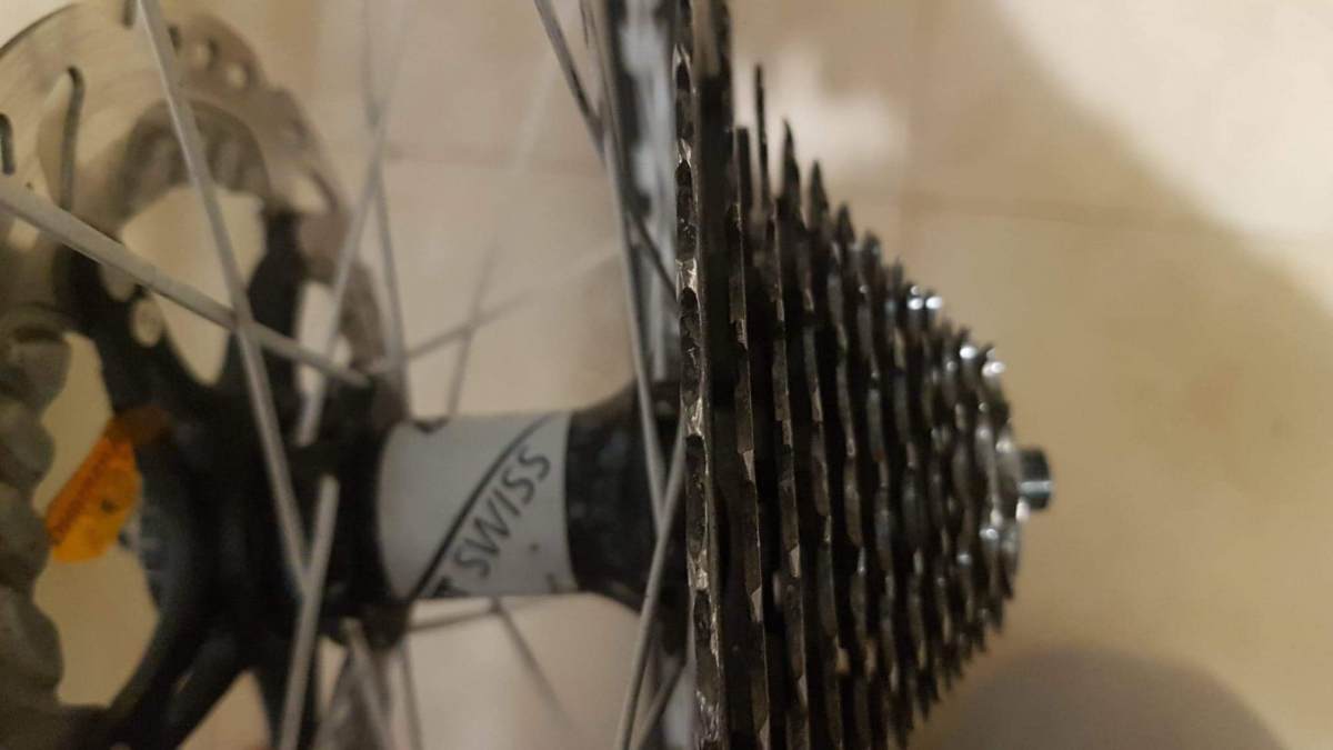

Na szybko... Ty masz problem nie z bębenkiem tylko z kołnierzem piasty i zaplotem szprych. Największa zębatka opiera się o szprychy a kaseta nawet nie doszła do końca bębenka co widać po dwóch najmniejszych zębatkach. - stąd ten "trzeci" obrót nakrętki nie był możliwy
Co byś osobiście polecił?
Na początek - nowe fotki... jedną tak jak teraz tylko bez kasety, drugą postaraj się jak tylko możesz przesunąć obiektyw tak żeby było widać co się opiera o szprychy.
