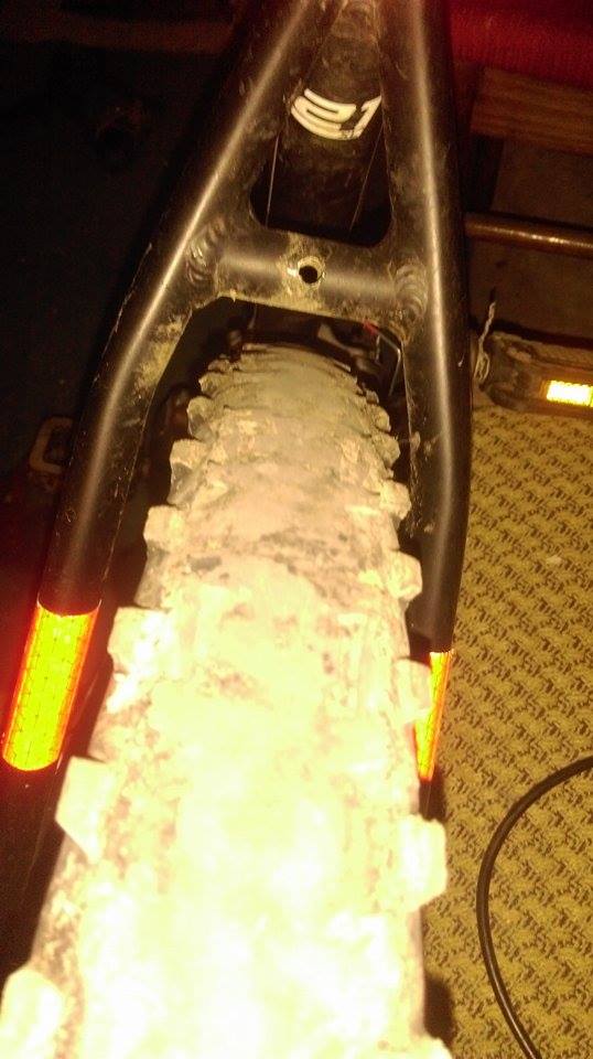

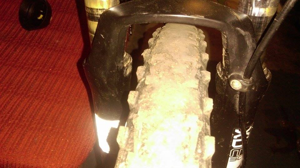

PrawieKolarz Napisano 22 Listopada 2016 Napisano 22 Listopada 2016 Witam, czy do tej ramy zmieszczą mi się opony o szerokości 2.4 albo chociaż 2.3? Aktualnie mam Michelin Country Grip'R 29x2.1
seraph Napisano 22 Listopada 2016 Napisano 22 Listopada 2016 Zmierz sobie. Opona 2.4 powinna mieć jakieś 62 mm szerokości. Druga sprawa czyje to 2.4, bo jak Continetale to nie masz co się martwić i wkładaj śmiało Trzecia sprawa to szerokość Twojej obręczy, bo jeśli masz jakieś 19 mm to nawet rasowa 2.4 nie osiągnie pełnej szerokości. Na oko to z przodu spokojnie wejdzie, a z tyłu na styk, albo nie.
Ychu Napisano 22 Listopada 2016 Napisano 22 Listopada 2016 Wygląda trochę ciasno. Zmierz czy masz tam dodatkowe 6 mm ( o tyle powinna być szersza opona 2.4) ale musi zostać jakiś zapas.
Tatanka Napisano 22 Listopada 2016 Napisano 22 Listopada 2016 Różnica 0,2 cała to 5 mm.Jeśli jest po obu stronach więcej niż 3 mm luzu to czemu nie.

PrawieKolarz Napisano 23 Listopada 2016 Autor Napisano 23 Listopada 2016 Miedzy rama 3cm wolnego miejsca, miedzy amorem 2. Kola maja 2,2cm Wysłane z mojego HTC Desire 820 przy użyciu Tapatalka
