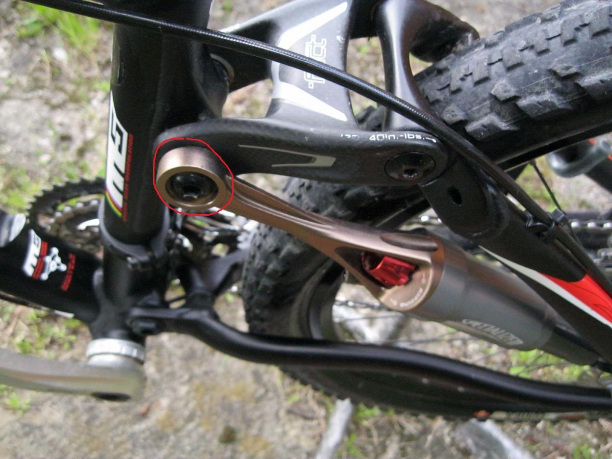

Cześć
Desperacko szukam odpowiedzi na pytanie dotyczące mojego tylnego amora Specialized AFR Brain Shock rocznik 2007-08. Wiem, był taki temat, ale nie znalazłem tam odpowiedzi.
Czy delikatny luz na mocowaniu amortyzatora z wahaczem jest normą czy to wada? Kupiłem 2 dni temu Speca Epic i ten luz mnie niepokoi. Sprzedawca zapewnia, że tak ma być bo amor ma pracować, ale mam wrażenie, że regulator twardości zaraz otrze się o szprychy. Pomóżcie, bo nie wiem czy inwestować w rower czy odesłać go.

W mojej opinie cały układ zawieszenia w rowerze powinien być sztywny. Wszelkie luzy w punktach mocowania to oznaka zużycia łożysk lub tulejek. Amortyzator ma pracować, czyli chować i wysuwać tłoczysko :)
Znalazłem filmik na youtube prezentujący pracę takiego braina i nie widzę by przesuwał się w miejscu, o którym piszesz. Czy jak poruszysz samym amortyzatorem to przesuwa się w jakiejś płaszczyźnie?
Ja serwisuje swoje amorki u Spidera, który ostatnio na swoim facebooku pokazywał coś podobnego jak Ty masz. Możesz zadzwonić i się zapytać - może Ci doradzi co i jak.

Qbek, w 99% przypadków masz rację, ale nie teraz ;)
Brain w tych modelach specializeda jest osadzony na dwóch łożyskach przegubowych, które powodują to, że można amortyzatorem lekko jak by "kręcić wokół własnej osi" - wrażenie jak by złamała się śruba, albo nie był dokręcony. Zatem jeżeli jest taki efekt to jest wszystko OK. Jeżeli zaś stuka przy ruszaniu to masz już luz na tym łożysku.
A czemu takie łożyska a nie zwykłe? Bo brain w przeciwieństwie do chyba wszystkiego innego nie działa w jednej osi (łożysko górne jest bliżej osi roweru od tylnego) i podczas skracania/ pracy wahacza zmienia się kąt dampera względem osi roweru. I te drobne zmiany muszą "wyłapywać" właśnie łożyska przegubowe.

Dziękuję bardzo. Miałem nadzieję, że to jednak nie wada, bo rower mi się podoba. Ewentualny koszt naprawy zmuszał by mnie do odesłania roweru i  żądania zwrotu pieniędzy.
Na dole z tyłu widać, że mocowanie amora ogranicza w obie strony jego ruch. Tak więc pracuje on delikatnie( po ok. 2mm w obie strony), ale zawsze w tym samym zakresie. Jeszcze raz dzięki. Teraz tylko wymiana klocków, regulacja przerzutek i w teren. Bardzo jestem ciekaw jak po serwisie będą chodzić przerzutki Sram X0, no i jak sprawdzą się amory( z przodu Fox z tyłu ten nietypowy Spec). Obiecuję, że podzielę się wrażeniami.
