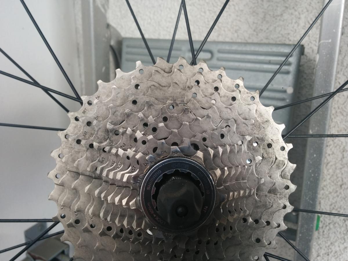

Kaseta sie nie kończy ale na nowym także odmówi przenoszenia dużych sił. 3 ostatnie są już mocno zmęczone ale do uratowania.

Kaseta od 1 do 5 wygląda ok.

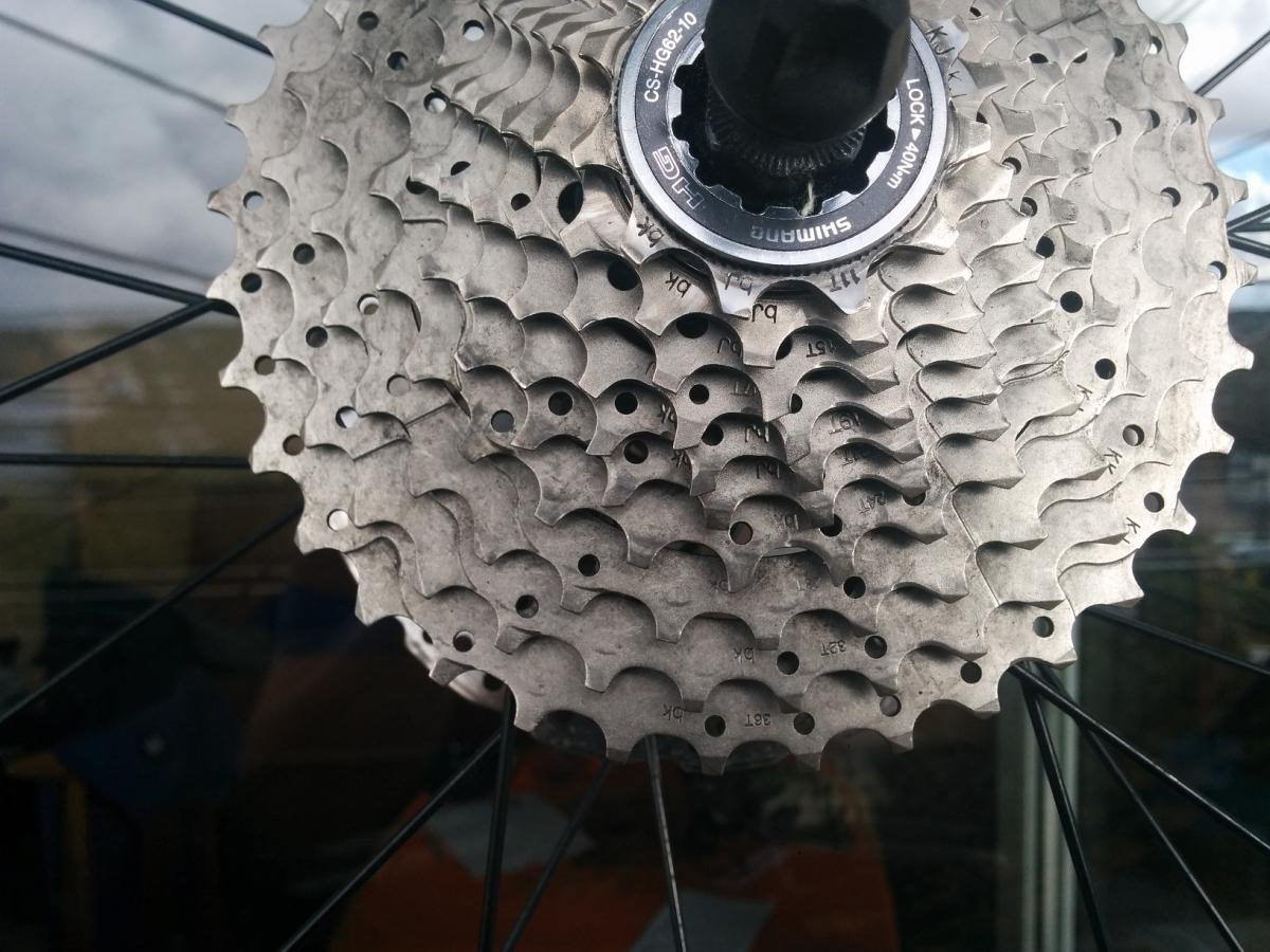

Poza tym ze brudne, to jak teraz mozecie ocenic stan zębatek i łańcucha?

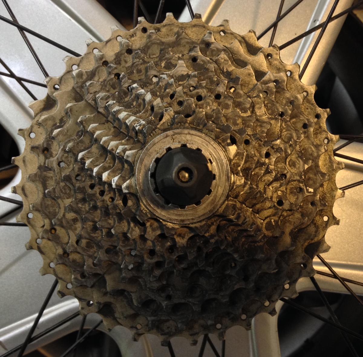

Stan łańcucha możemy co najwyżej ocenić na czysty bądź brudny, sama musisz to zrobić przymiarem. Korba widać nadgryziona już ale do użytku, kółeczka przerzutki wyglądają ok jak nie mają luzów to zostają, Kaseta także wygląda na zdrową ale 11t mnie zastanawia a nie widać jej dobrze.

Coś tu cyganisz ze czytałeś :P albo masz kłopoty z moimi tekstami :P wyjmij rolke z łańcucha, jakiegokolwiek, ma średnice ok 8mm, albo weź wiertło o tej średnicy lub cokolwiek o tej średnicy.
Przyłóż do np 1 zębatki, zobacz jaką powierzchnia sie styka z zębem a później przyłóż do najmniejszej. Zobacz jaka jest różnica i ją zniweluj.
No różnica jest taka, że na innych zębatkach siedzi ciasno - nie ma luzu na boki. Na najmniejszej jest luz bo ząb jest wyszlifowany i odstępy między nimi są większe. Musiałbym przyłożyć nową taką zębatkę, a takiej nie mam, bo dla mnie to wygląda ok. Jeszcze przez skręcenie imadłem rozwaliłem gwint w tej nakrętce. :wallbash: Jakoś to skręciłem ale już nie rozkręcę. Odpuszczam, jak się łańcuch wyciągnie to przestanie skakać.

Rower 1: tak średnio na jeża, trzecia od najmniejszej oraz trzecia od największej są dość zużyte. Można spróbować ale wątpię.
Rower 2: tu o wiele lepiej, aczkolwiek nie wiadomo jak wygląda koronka pod łańcuchem. Jeżeli tak jak pozostałe to łańcuch powinien się przyjąć.
