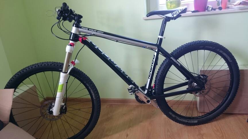

  4. Sa primale w kolorystyce kameleon ;-) tu jeszcze docelowo kiedyś dojdzie biala kierownica.
  5. Kończę składać :-) Primal z Amorem manitou Marvel expert 120 mm, koła 27.5, waga 11,7 kg. Celowałem w okolicę 11 kg, ale waga ramy robi swoje.
