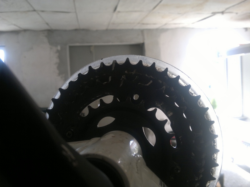

Witam w końcu nastał czas zmiany napędu na nowy. Jego przebieg to 6700km. Kupiłem łańcuch SRAM PC-830 8rz. i kasete Shimano Alivio CS-HG51 , łańcuch i kaseta będą się ze sobą przyjaźnić i współgrać?
Teraz kolejna sprawa co sądzicie o blatach Korby , nadają się do wymiany i jeśli tak to wyłącznie 572-32 , jak dobrać blat , jak to jest z rozstawem ?
Tutaj fota: http://imageshack.com/a/img538/3449/fBljhZ.jpg
Będę wdzięczny za odpowiedź :)
Zestaw będzie normalnie działać. Co do korby to młynek i blat powinny z nowym łańcuchem hulać, ale środkowa może startować w konkursie na najbardziej zjedzoną zębatkę tego wątku :laugh: Wymiana absolutnie konieczna.
Racja , racja,  nie wygląda za ciekawie :) Dzięki za pomoc . Korba to SR Suntour CW9-XCM , da radę dokupić środkową tarczę , czy konieczna jest wymiana całej korby? 572-32 --> 32 to liczba zębów tak? , a 572 co oznacza?
Nie wiem co to oznacza, pewnie model. 32 to pewnie jak mówisz, liczba zębów. Ważny jest rozstaw przeciwległych otworów korby, tzw. BCD. Z tego co widzę masz korbę z czteroramiennym pająkiem, więc prawdopodobnie rozstaw 104 mm.

Proszę o ocenę. Nie sugerujcie się zabrudzeniami.
Zdjęcie pod kątem wiec nie da sie określić stanu, korba już ma najlepsze dni za sobą ale można jeszcze trochę jeździć.
