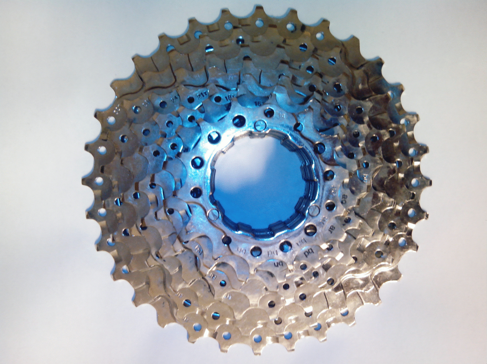

Witam.
Proszę o ocenę kasety i korby (tak wiem że jest brudna :), od oceny zależy czy opłaca mi się ją czyścić).
Napęd przejechane ma około 4 tys. km. Łańcuch jest już do wywalenia ( przymiar przeleciał i prawie zatrzymał się o następne ogniwo). Z góry dzięki za ocenę

I czy na wymianę nada się taki zestaw?
http://allegro.pl/zes-8s-shimano-kaseta-hg51-11-32-lancuch-hg71-i5124342969.html
