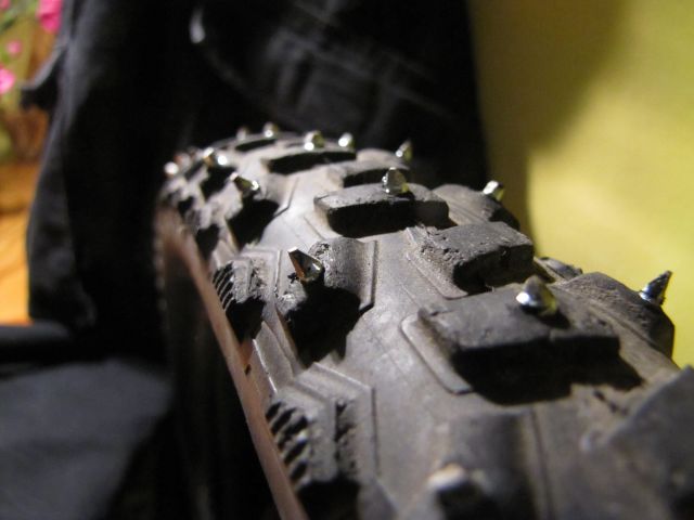

Plastyk Napisano 6 Stycznia 2014 Napisano 6 Stycznia 2014 Opony z kolcami własnego wykonania Witam,odkładam założenie tematu już prawie miesiąc, czekam na śnieg.... chyba się nie doczekam więc zakładam temat przed testem zimowym.Już od 2 lat myślałem o czymś na zimę. Przewijały się pomysły tanich opon z wysokim bieżnikiem, łańcuchów , opon z kolcami z wkrętów. W końcu pojawiła się do dyspozycji mało zużyta opona drutowa 2.1" stąd padło na 3 możliwość. Zdecydowałem że zrobię jedną, prototypową przednia oponę. Jeśli się spisze, na przyszłą zimę kupię i uzbroję drugą. Galeria Czerpałem z kilku źródeł, m.in. z tej strony (znanej zapewne tym którzy są w temacie) oraz ze stron producentów opon zimowych (Nokiana, Schwalbe) w kwestii rozłożenia i wymiarów kolców. Wstęp Materiały i narzędziaOpona - dawcą była oryginalna opona Meridy Race 2,1". Można wykorzystać każą inną, jednak trzymając sie kilku zasad. Opona musi być w dobrym stanie, żeby utrzymała w sobie wkręty oraz mieć wystarczająco wysoki bieżnik. Zalecam opony wąskie, chyba że robimy fatbike'a Kolce - 100-300 sztuk blachowkrętów, szczegóły niżej.Uszczelnienie - klej np. butapren, 1-2 tubkiZabezpieczenie dętki - inna dętka, silikon, klej... o tym też niżej.Do wykonania niezbędny będzie wkrętak krzyżakowy najlepiej wkrętarka oraz zalecam też wiertło śr. 1mm oraz coś czym będziemy wiercili.Ilość i rozmieszczeniePo policzeniu klocków (70 po środku, 2x70 po bokach i 2x70 skrajne w sumie 210szt, należy kupić nieco więcej) zdecydowałem o rozłożeniu kolców, mianowicie po środku co drugi klocek, natomiast w klockach obok, w każdym. Klocki skrajne pominąłem, dlatego, że nawet jeśli miałyby dotknąć lodu, to przy takim kącie i tak już jest pozamiatane Klocki środkowe muszą zapewnić dostateczną przyczepność podczas hamowania (ew. przyspieszania i hamowania, jeśli opona jest tylna). Należy jednak pamiętać też o wadze opony i oporach toczenia, stad decyzja żeby uzbroić co drugi klocek. Kolce boczne uzbroiłem wszystkie. Nie powodują oporów podczas jazdy na wprost, a są jedyną siła trzymającą mnie w pionie przy skręcie.Nie zalecam wkręcania wkrętów między klockami, chyba że wiesz co robisz.Długość i rodzajZdecydowałem że kolce powinny wystawać ok. 1,5mm po środku i 2,5mm po bokach, w sumie dało mi to 12-13mm długości i takie wkręty zamierzałem kupić. Wkręty muszą mieć duży, płaski łeb który będzie się mocno trzymał w oponie oraz nie będzie kaleczył dętki. Najlepiej do tego nadają się blachowkręty (zwykłe, nie samowiercące). Najlepsze byłyby nierdzewne... kto bogatemu zabroni A to jest tzw. przegięcie pały (po otworzeniu link należy poprawić - dopisać "m" w adresie strony na początku)ZakupyUdałem się więc do sklepu budowlanego (ze względu na duży wybór wkrętów w na wagę, do Lerojka).Kupiłem 2 butapreny, ku memu rozczarowaniu wkrętów bez końcówki samowiercącej dł. 13mm nie było, były samowiercące 13mm lecz bałem się żeby końcówka nie zniszczyła gumy przy wkręcaniu. Zrobiłem więc coś czego robić nie polecam, kupiłem wkręty zbyt długie (o czym niżej). Wkręty powinny mieć taką długośc jaka zakładamy, inaczej będziemy mieli dużo pracy.Technologia kosmicznaKupiłem 16mm blachowkręty w ilości prawie 300 sztuk z zamiarem ich... skrócenia o 3mm. Nie było to takie głupie, założyłem sobie że skracając będę je ostrzył w 4 płaszczyznach i tępił końcówkę, zapewni mi to większą żywotność niż oryginalny ostry szpic. To jednak jest wyjście dla ludzi którzy maja dużo samozaparcia... i kątówkę. Zrobiłem sobie uchwyt na 10 sztuk wkrętów i wszystkie uciąłem i zaostrzyłem. 80 sztuk na środek zrobiłem krótsze o 1-1,5mm niż 160 sztuk na boki. Ale czas... 50 wkrętów/godzinę jest osiągalne po pewnym czasie Grunt że się udało.Innym sposobem, jeśli nie możemy znaleźć odpowiedniej długości lub boimy się o szybkie zużycie jest skrócenie kolców np. szlifierką kątową po zamontowaniu w oponie jednak trzeba wiedzieć na co się porywamy i znać ryzyko.Zabezpieczenie dętkiJest wymagane. Nawet dobrej jakości płaskie łby mogą przebić dętkę, a jazda na kolczastym kapciu jest niemożliwa.Możliwe sposoby: - pasek z dętki - spora waga. Podobno luzem się przeciera, więc swój przykleiłem. W razie konieczności wymiany wkręta utrudniony dostęp.- silikon (umazać łby wkrętów) - nie wiem czy nie odleci, nie testowałem.- pasek mocnej tkaniny (gdzieś czytałem)- druga opona - też czytałem, chory pomysł Wykonanie Oponę należy w miarę oczyścić żeby nie brudziła wszystkiego przy robocie, szczególnie umyć, wysuszyć i odtłuścić wewnątrz np. benzyna ekstrakcyjną.Bierzemy wiertarkę (ręczną, stołową, multiszlifierkę - obroty najlepiej min. 2 maks. 5 tysięcy). W klockach które wybraliśmy wiercimy otwory przelotowe. Kąt na środku prostopadły, ale po bokach zależy od tego co chcemy osiągnąć. Można pod katem prostym, jednak również pod kątem nieco przechylonym w kierunku grzbietu opony, kto ma głowę, może próbować eksperymentować. Pamiętajmy jednak ze łby plus minus muszą przylgnąć do wewnątrz opony, dociśnie je dętka.Po wywierceniu otworów stanowisko pracy zabezpieczamy przed klejem (gazetami lub lepiej czymś twardszym, kolce podrą szybko gazety), w oponę wkładamy 2-3 elementy (np wieczka od słoików, kawałki drewna) rozchylające brzegi w celu zrobienia dostępu. Przystępujemy do wkręcania. Każdy wkręt maczamy gwintem w kleju (przykładamy do tubki, wystarczy zamoczyć z jednego boku gwintu) i wkręcamy w otwór. Należy dozować siłę, żeby nie zerwać "gwintu" w gumie ale też dokręcić na tyle, żeby dętka po napompowaniu nie wypchnęła wkręta robiąc to samo. Łatwiej te siłę dozować wkrętakiem niż wkrętarką, chyba że mamy doświadczenie. Należy co kilka(naście) wkrętów spojrzeć od drugiej strony czy wychodzą w odpowiednim miejscu. Następnie zastosować wybrana technikę ochrony dętki przed przebiciem.Gotową oponę odstawić do wyschnięcia na kilka (naście) godzin.Teraz należy spokojnie poczekać na śnieg...W skrócie jak to u mnie wyszło:Szerokość opony: 2,1"Ilość kolców: 210 sztukWaga: 1200g. Tak, to dużo, ale czy na pewno? Sama opona była ciężka, drutowa. Przed wklejeniem dętki zabezpieczającej było 1100g więc można łatwo urwać kilkadziesiąt gramów. Zaczynając od nowej opony można zejść poniżej 1000g a tyle waza profesjonalne skandynawskie opony kolcowane. Uważam że to dobry wynik.Opony jeszcze nie testowałem. Nie ma warunków. Dopiszę coś jak będą.Sens stosowania opon z kolcami i ew. uwagi chętnie omówię w postach, liczę też na krytykę bardziej doświadczonych użytkowników opon zimowych.

seraph Napisano 5 Lutego 2014 Napisano 5 Lutego 2014 Tak się przednia opona prezentuje. 148 wkrętów, a na tyle połowa tego ułożona w zygzak - co drugi wkręcony po prostu. Mogłem zrobić zdjęcie wnętrza, po wyjęciu dętki, ale to może jak je ściągnę na wiosnę (czyli w ciągu tygodnia)
