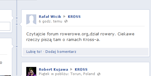

ronina Napisano 21 Lipca 2013 Napisano 21 Lipca 2013 Wklejajcie foty z pęknięciami na stronę kross-a na fejsbuku. Niech to uświadomi producentowi "jakość" tego co produkuje... A potencjalni klienci niech ogladają.

ronina Napisano 21 Lipca 2013 Napisano 21 Lipca 2013 Zrobiłem wpis na FB Krossa na temat tej dyskusji forumowej. Po niedługim czasie magicznym sposobem moja uwaga wyparowała. Firmowa strona FB Kross-a służy jedynie i tylko samouwielbieniu i szerzeniu propagandy sukcesu firmy; tak tam słodko,kolorowo wprost przemiło - zrzygałem się... Sam się bujam ramą A4 2007,pierwsza mi pękła,drugiej nic nie jest.To co dziś mi zrobił Kross,choć to pestka zostawiło dla mnie duży niesmak.Zero konstruktywnej dyskusji na FB.Żale w kosz- na to miejsce fotka Krossa w tęczy..... Tak czy siak więcej Kross-a nie kupię ot tak choćby dla odmiany. Rafał.
blebnik Napisano 21 Lipca 2013 Napisano 21 Lipca 2013 Zrobiłem wpis na FB Krossa na temat tej dyskusji forumowej. Po niedługim czasie magicznym sposobem moja uwaga wyparowała. Spokojnie - twoja uwaga jest, ale w zwiazku z polityka FB, nie jest pokazywana jako najpopularniejszy post;) Akurat to zachowanie to sprawka fb;) tym razem to nie kross. W zalaczniku masz screenshot;) (Trzeba kliknac na 'wyroznione' a potem 'posty innych osob')
ronina Napisano 21 Lipca 2013 Napisano 21 Lipca 2013 Dzięki za cenną uwagę ,wobec powyższego wypada mi cofnąć treść wpisu nr 123.
