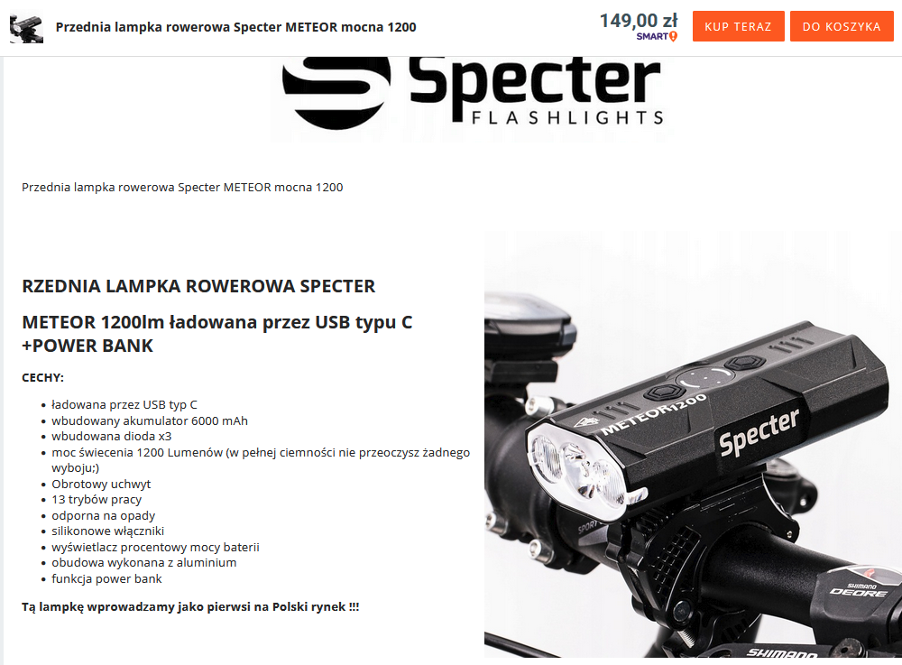

Gość Napisano 24 Lipca 2022 Napisano 24 Lipca 2022 Nowość Specter Meteor. Wyszukiwarka na forum nic nie znalazła. Więc zapytanie - uzywa ktoś? Zastanawiam się nad dobrą lampką przednią a tu widze że ta wygląda całkiem sensownie Cytuj
